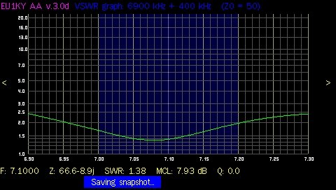

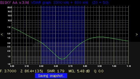

Хочу поделиться опытом в изготовлении этой антенны. Полотно классическое - из толстой полёвки. Балун 1:1 намотан коаксиальным кабелем RG58 на ферритовом кольце, пробовал мотать двойным проводом на кольце или стержне, но КСВ у такого симметрирующего трансформатора оказался плохим на частотах выше 7 МГц.
Трапы делал LC типа - катушку намотал той же полёвкой (изоляция у неё устойчива к солнечному ультрафиолету) на отрезке полипропиленовой трубы, конденсатор изготовил из 2мм двухстороннего стеклотекстолита, помещённого внутрь той же трубы. Её торцы загерметизировал шайбами, вырезанными из стеклотекстолита. Из него же выпилил планки для увеличения прочности трапа к продольной нагрузке, которые прикрепил к контактным винтам. Они, к слову, латунные, так как якобы оцинкованные ржавеют уже через несколько месяцев.

В технологическом плане лучше - намотал катушку и всего делов, но вот подстраивать такой трап уже трудоёмко. Даже если выполнить обмотку строго по расчёту программы, точка резонанса будет не там, где надо. В итоге я выбрал LC схему с конденсатором из стеклотекстолита. Обмотку катушку нужно намотать с большим натяжением, а резонанс подстраивать обрезанием фольги конденсатора.
