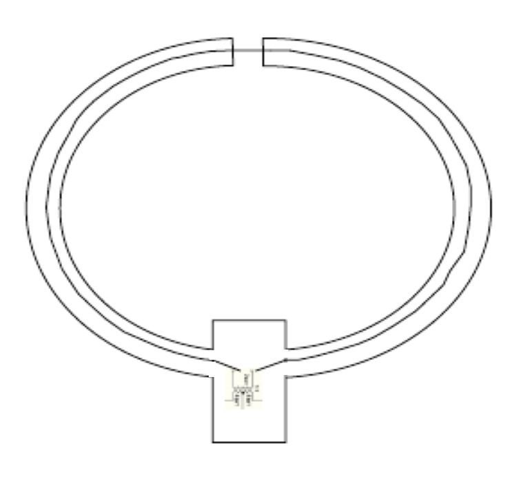

Представляю свою приемную широкополосную магнитную антенну.
Ниже находится ссылка на видео моей широкополосной приемной антенны. Эта антенна здорово выручает меня в моем "грязном" доме и городе. Это можно посмотреть здесь:
https://www.youtube.com/watch?feature=p ... 9tLEH1aEB0
Во-первых, для антенны я использую центральную жилу кабеля, экран заземлён. Экран разорван вверху антенны на одинаковых расстояниях от усилителя. Зазор около 1 см.
Во-вторых, усилитель к антенне подключен через ШПТ (широкополосный трансформатор) на трансфлюкторе (бинокле) для уменьшения проникновения электрической составляющей. Входную обмотку я оставил только один виток без средней точки. Можно просто продеть провод в кольцо входного трансформатора.

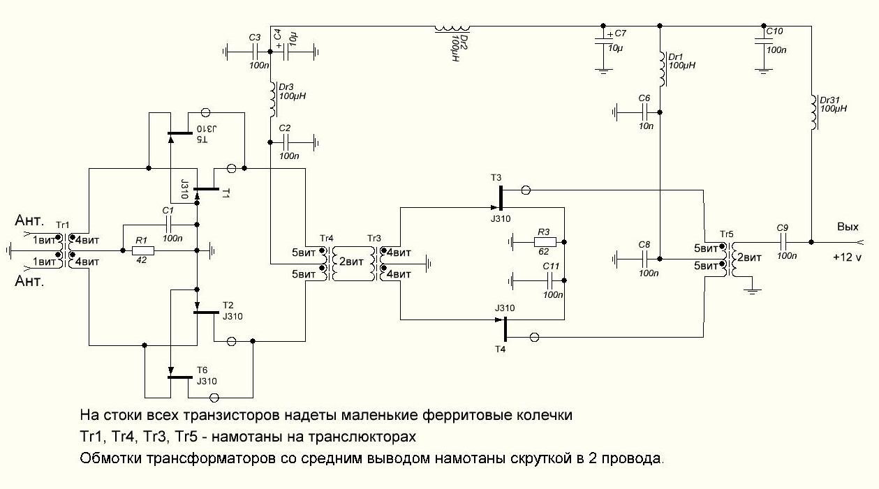

В-третьих, усилитель имеет два каскада, оба двухтактные (для подавления синфазной помехи) на малошумящих транзисторах J310. В первом каскаде в каждом плече стоят по два транзистора параллельно с общим затвором, шумы каскада уменьшаются в корень квадратный из количества параллельно соединённых транзисторов, т.е в 1,41 раза. Есть мысль поставить по 4 транзистора в плечо.
В-четвертых, питание должно быть как можно "чище", лучше всего - от батареи.
Токи стоков всех транзисторов - 10-13 мА.
На диапазонах 18, 21, 24 и 28 МГц я дополнительно использую отключаемые два усилителя (16db, и 9db). Их можно включить по одному или оба сразу. И, что ОЧЕНЬ ВАЖНО, на всех диапазонах, сразу после антенны, я использую дополнительные 3-контурные ДПФ (как в трансивере RA3AO). Дополнительные ДПФ нужны, так как антенна принимает и усиливает все станции от ДВ до ФМ диапазона. Все это попадает на вход приемника и может перегружать его, что выразится в увеличении шумов и ухудшении чувствительности, а не в её улучшении.

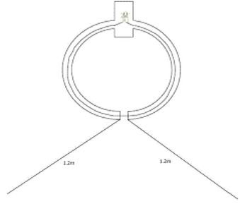

Позже доработал свою приемную анти шумовую антенну – перевернул антенну усилителем вверх, а снизу от разреза оплетки добавил два луча по 1,2 м многожильного провода в плоскости антенны. Длиннее провод у меня не получается добавить, ограничивают размеры балкона. По моему мнению, антенна стала работать намного лучше. Поднялась чувствительность на верхних диапазонах 21 - 28 МГц. Упали шумы. И еще одно замечание, - похоже, что ближние станции стало слышно потише, а уровень приёма дальних станций вырос. Но это субъективное мнение, т.к. антенна находится на балконе 5-го этажа 19-ти этажного дома. И, конечно же, есть влияние дома на диаграмму направленности.

Здравствуйте.
ve3ll писал(а):
23 янв 2020, 04:35
Реально заземлен, то есть экран подключен к заземлению, ну или там к батарее отопления? Или имеется в виду экран на мессе конструкции?

Сообщение ve3ll » 24 янв 2020, 02:40
Из рисунка видно, что экраны антенны с каждой стороны подключены к металлической коробочке, в которой находится усилитель, а сама коробочка подключена к оплетке кабеля, идущего к приемнику. Т.е. усилитель и центральная жила антенны экранированы , только по центру жилы, симметрично от усилителя, имеется разрыв оплетки (около 1-2 см). Т.е. экран на массе конструкции.

Сообщение ve3ll » 06 май 2020, 22:13
Вчера решил поэкспериментировать с широкополосными трансформаторами в антенном усилителе. У меня есть маленикие кольца из материала 43 в 1 см наружным диаметром. Во входном трансформаторе в первичной обмотке только один виток (т.е. провод только продет через кольцо). Вторичная обмотка 2х5 витков скрученного провода. В переходном трансформаторе ( я из двух трансформаторов сделал один) первичная и вторичная обмотки одинаковые по 5 витков скрученным вдвое проводом. Но обмотки находятся на разных сторонах кольца. и выходной трансформатор аналогичен входному, но вторичная (выходная) обмотка содержит два витка. Провод я применил 0.4 мм.
По работе переделанного усилителя могу сказать следующее. Прибовов померять характеристики нет, а по ощущениям выровнялась АЧХ по диапазонам. И местных помех кажется стало поменьше. Мне понравилось больше предыдущего варианта. Но по силе сигнала с усилителя мне показалось что на 21, 24,и 28 Мгц сигнал слабый. И я решил добавить один виток во входной обмотке входного трансформатора, но не заземляя средину входной обмотки, т.е. провод от одного конца антенны делает два витка на входном трансформаторе и дельше идет на второй конец антенны. В результате сигналы с усилителя выросли до приемлемых уровней на верхних диапазонах.. Оставил пока такой вариант.
