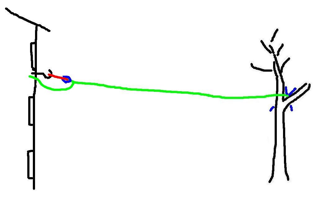

Может вам будет интересен мой опыт с простейшей городской антенной типа окно-дерево :)
Или антенны на даче.

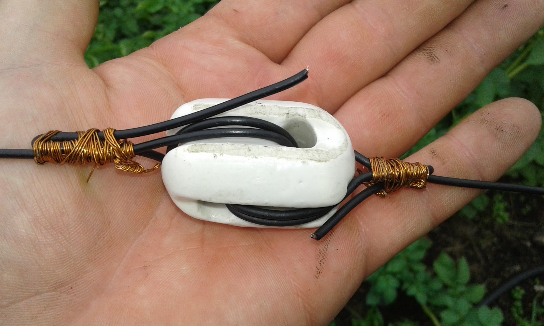

Главное, не приближайте конец антенного полотна к каким-либо предметам. Сделайте отсечку орешковым изолятором.

- орешковых изоляторов;

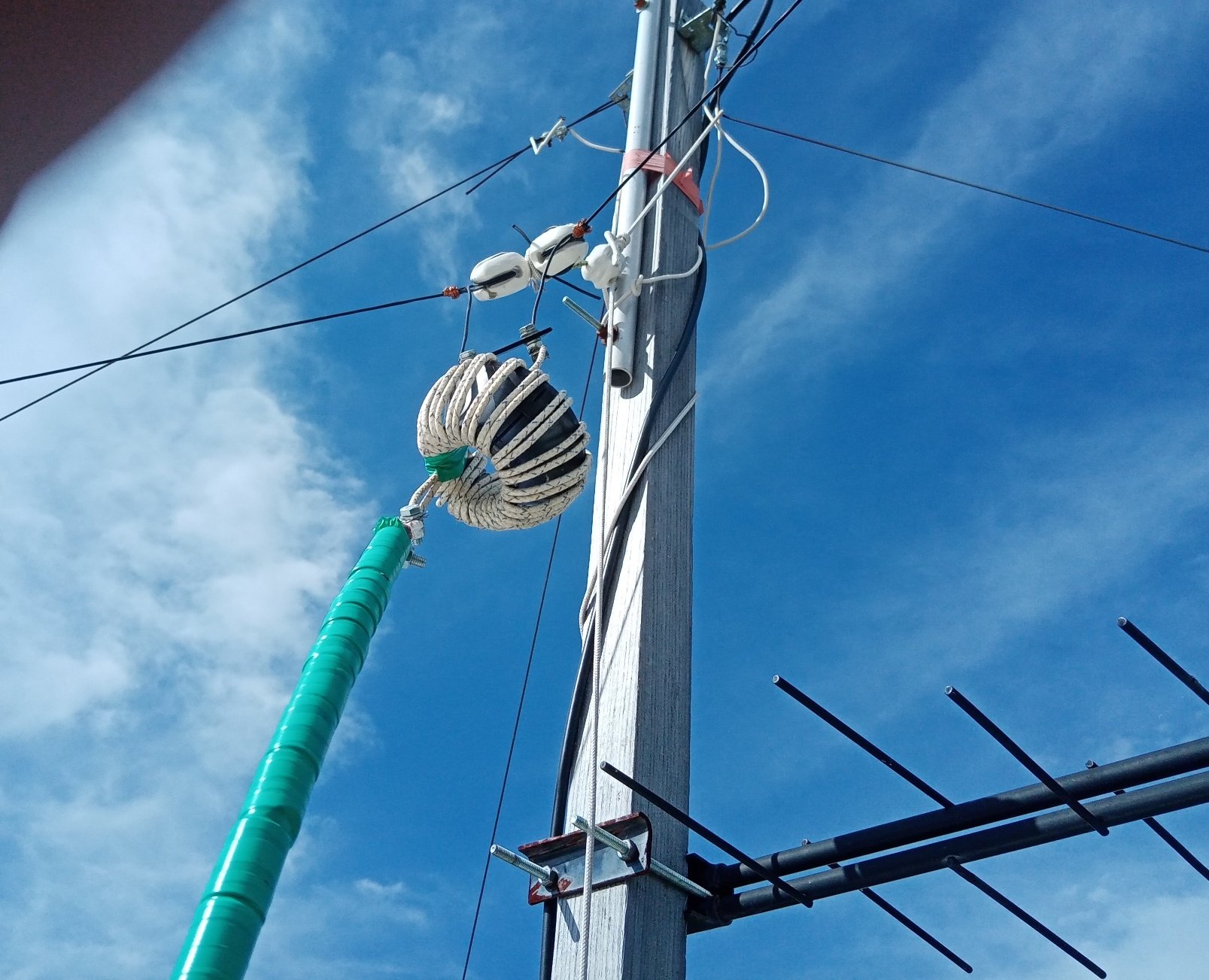

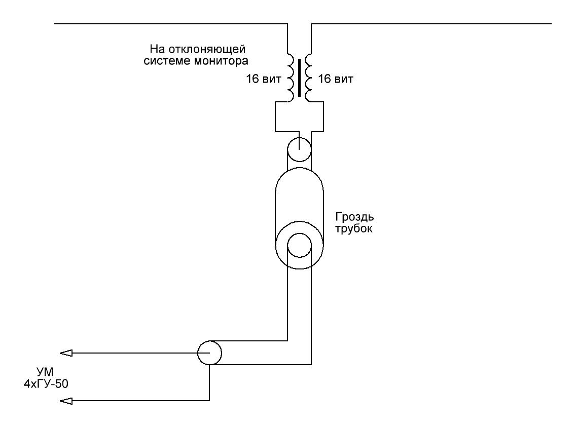

Заместо покупного балуна использую отклоняющую систему от CRT-монитора:

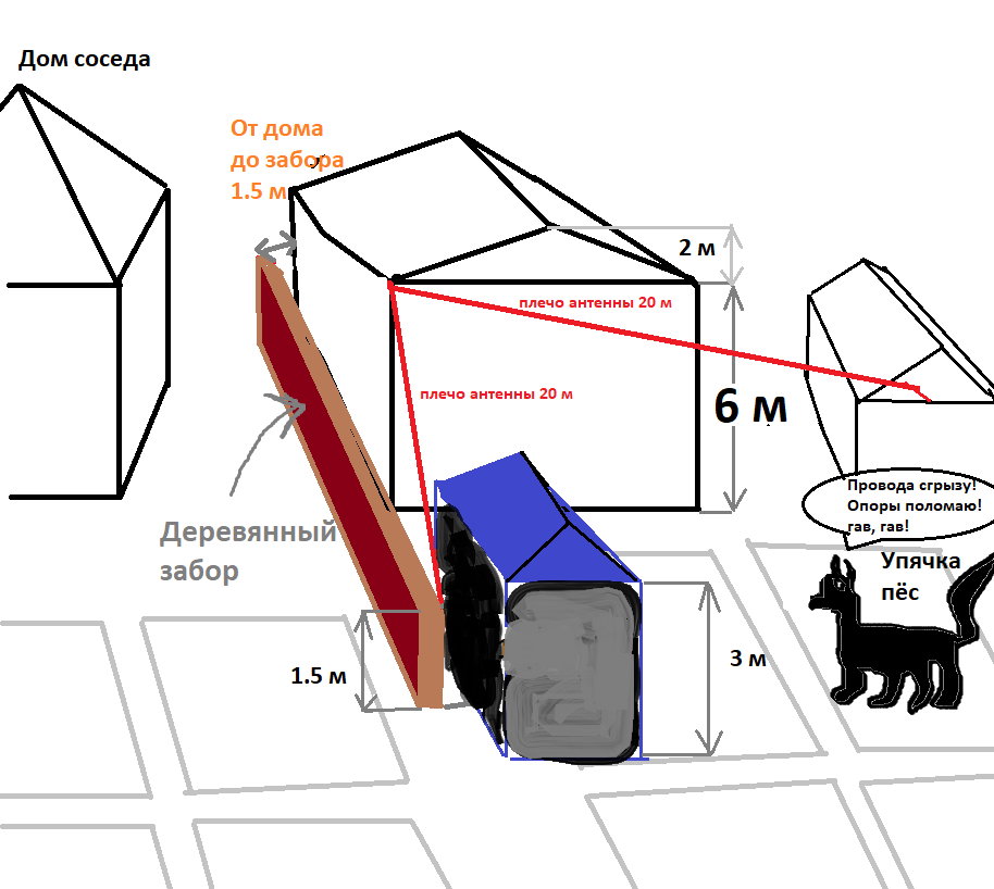

Объединив все мнения пришёл к такому решению, чтобы не городить никаких опор и максимально просто. Рисунок я уточнил, чтобы всем было понятно.
Кончики антенны (отводы) будут прятаться под крышей основного дома: надеюсь, что это не сильно скажется на приёме.
Придётся таки грозозащитну городить.

осмелюсь предложить другой вариант:
2хметровую ПВХ трубу армированную стекловолокном привинчиваем к коньку крыши.(по верху высота 9.5 метра получится- а это уже вполне неплохо.)
сверху от нее 1й луч на конек сарая, 2й лучь на конек "палатки".
в идеале еще одну ПВХ трубу пополам рапилить и приделать на коньки сарая и палатки - они будут изоляторами.
кабель снижения пропускаем внутри трубы на доме.
если дом без постоянного присутствия людей - то надо задуматься о ПБ - у меня ящик стоит на тех.этаже в него положена капсула "ОСП-1 мини" - огнетушитель самосрабатывающий порошковый. Ящик железный, дом железобетонный - но на всякий случай....
