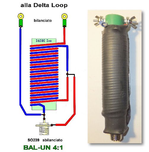

найдите информацию про i6ibe ,там может быть интересное подчерпнёте для себя.

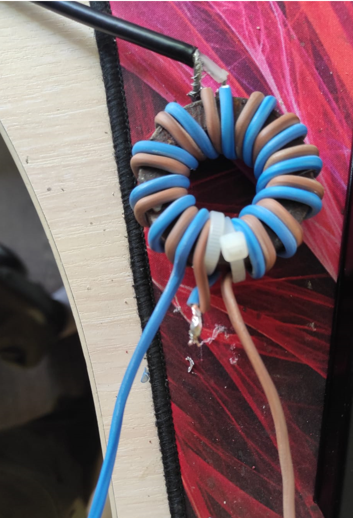

Делал трансформатор на кольце. Двумя проводами по 12 витков. Центральную жилу кабеля припаял на середину коричневого провода а оплетку к синему. Правильно ли я понимаю что и длинный луч антенны так же надо к коричневому проводу цеплять? Или тут на выходе уже нет разницы какой куда конец?

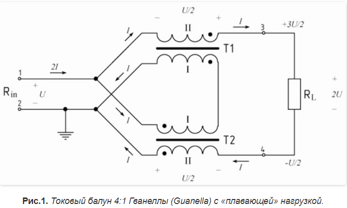

Собирал вот по такой схеме.

Еще вопрос кто собирал данную антенну. Если посмотреть на балун есть ли разница куда какой конец подключать у антенны? Синий конец на длинный луч? или не имеет значения?
