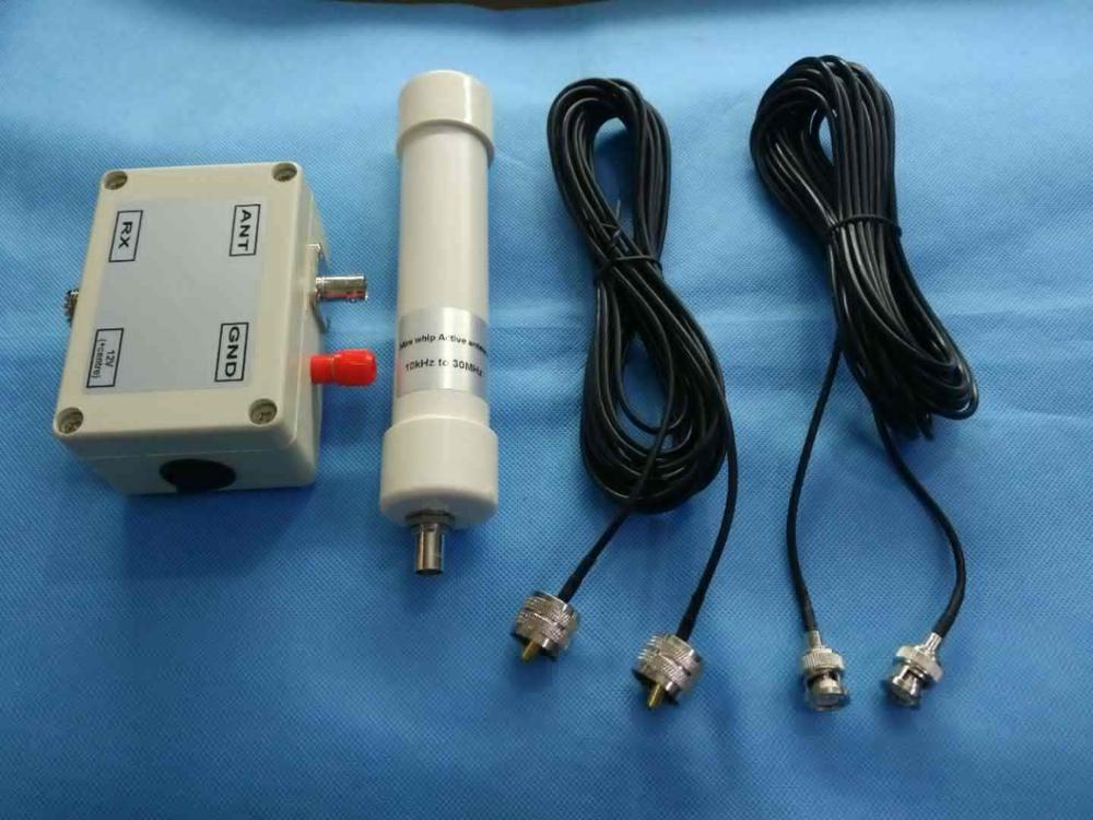

Есть китайская антенна MiniWhip https://aliexpress.ru/item/33048902765.html
, которая через RTL-SDR не ловит 80 м станции у меня на балконе в городе. Питание подключал, заземление - через батарею. Буду пробовать поймать что-то на даче на высоте 2 м над землёй, но боюсь, что она и там не заработает.

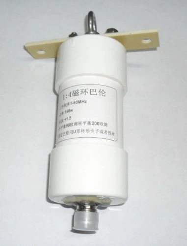

в качестве диполя и повесить его вдоль деревянного забора высотой 1.5 м (45 градусов к меридиану). Подключать буду через китайский балун https://aliexpress.ru/item/32999647111.html
- он дорогой, конечно, я изначально планировал его для покупки трансивера, но потом передумал трансивер покупать.

Без фильтров такая схема (MiniWhip + RTL-SDR) скорее всего ничего и не примет. Так как антенна сама по себе не очень хорошая, плюс будет "грести" на себя весь радиосмог, который присутствует в городских домах. Тут нужен, хотя бы простой, двухконтурный ДПФ.alhimik1986 писал(а): ↑10 ноя 2021, 20:19которая через RTL-SDR не ловит 80 м станции у меня на балконе в городе
На батарее отопления, могут быть еще более сильные помехи, чем просто в воздухе, мало ли какие умельцы. А если, ниже по стояку, где-то есть участок с пластиковой трубой, то вообще, заземления считай нет. А есть дополнительная антенна для помех.
Не забывайте, про тот момент, что RTL-SDR нужно запускать в директ семплинге либо через конвертер, иначе ничего не услышите.
Попробуйте на даче, если все компоненты исправны, то кое-какой прием будет и без фильтров.

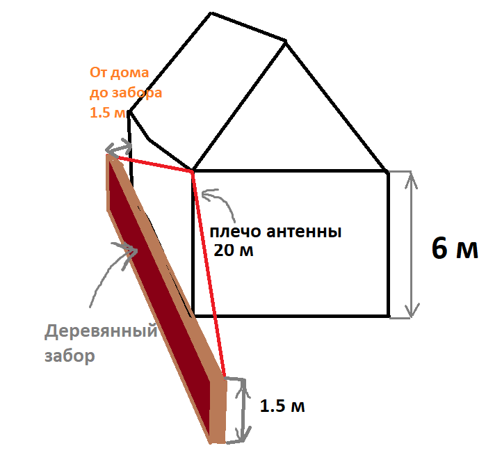

Сообщение alhimik1986 » 10 ноя 2021, 22:02

Посоветуйте с КВ антенной на даче
Сообщение Ivan_Ivanov » 10 ноя 2021, 22:11
Будет. Но в таком случае, плечи антенны, лучше прицепить к коньку крыши.alhimik1986 писал(а): ↑10 ноя 2021, 22:02А если спустить 2 плеча по 20 м из под крыши дома (чердака) (высота около 6 м)? Плечи будут привязываться к забору. Такая антенна будет что-то ловить?
Если проблема с финансами, то радио надо бросать. Поднять сервер с SDR приёмниками, в деньгах, это не один "дорогой" балун купить.

Сообщение alhimik1986 » 10 ноя 2021, 22:53
Ох, не хочется никуда лазить, что-то городить, рисковать. Хочется из под крыши (внутри чердака) подцепить концы антенны к балуну и через Wi-Fi вещать.Ivan_Ivanov писал(а): ↑10 ноя 2021, 22:11Но в таком случае, плечи антенны, лучше прицепить к коньку крыши.
Я как ни начну с КВ передачей, как всё постоянно то в антенну упирается, то в осциллограф, то КСВ-метр нужен, то измеритель индуктивности. Но ухищрялся же: детекторным приёмником ловил единственную станцию от пальца и заземления, делал измеритель индуктивности и ёмкости, осциллограф потом купил, а когда окончил институт, то уже не было ни времени, ни желания продолжать. Блин, да я же институт радиотехники закончил, но, правда, ушёл потом в ИТ-сферу. Теорию ещё как-то помню и паять схемки умею, а практики в КВ мало, да и не очень-то хотелось.Ivan_Ivanov писал(а): ↑10 ноя 2021, 22:11Если проблема с финансами, то радио надо бросать. Поднять сервер с SDR приёмниками, в деньгах, это не один "дорогой" балун купить.

Сообщение ru0aog » 11 ноя 2021, 05:24
Николай, антенна любит свободное пространство и высоту.
У вас дачный дом - поставьте на крыше палку метра 2...3 высотой, раскрепите её растяжками. И от этой палки протяните в разные стороны два плеча антенны. Плечи можно через развязывающие орехи привязать к заборам/деревьям.
Или на крайний случай - как-то так:
