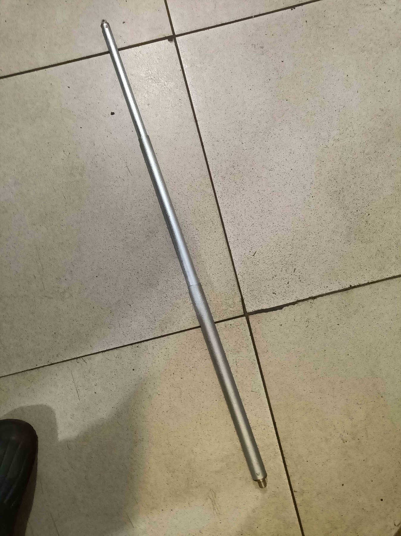

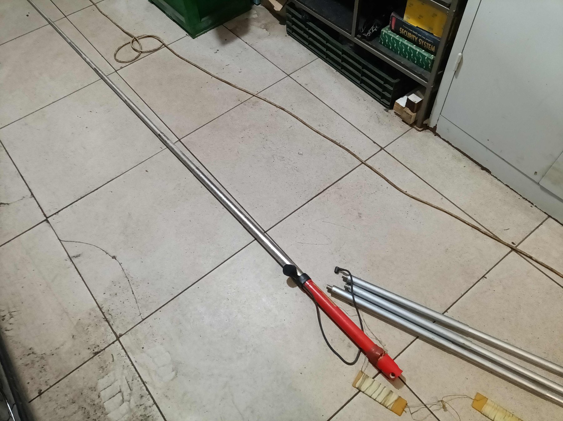

Родом из авиации. Возможно от аварийного радиобуя.
Красный телескоп у меня есть.
Если можно сделайте фото элемента треноги.

В раздвинутом состоянии (красный телескоп) она, помнится, чуть длиннее 5 метров (1/4 длины волны 20-ти метрового диапазона).
От 14 Мгц и выше должна работать.
Берите в руки nanovna и настраиваете укорочением от максимальной длины для каждого диапазона.

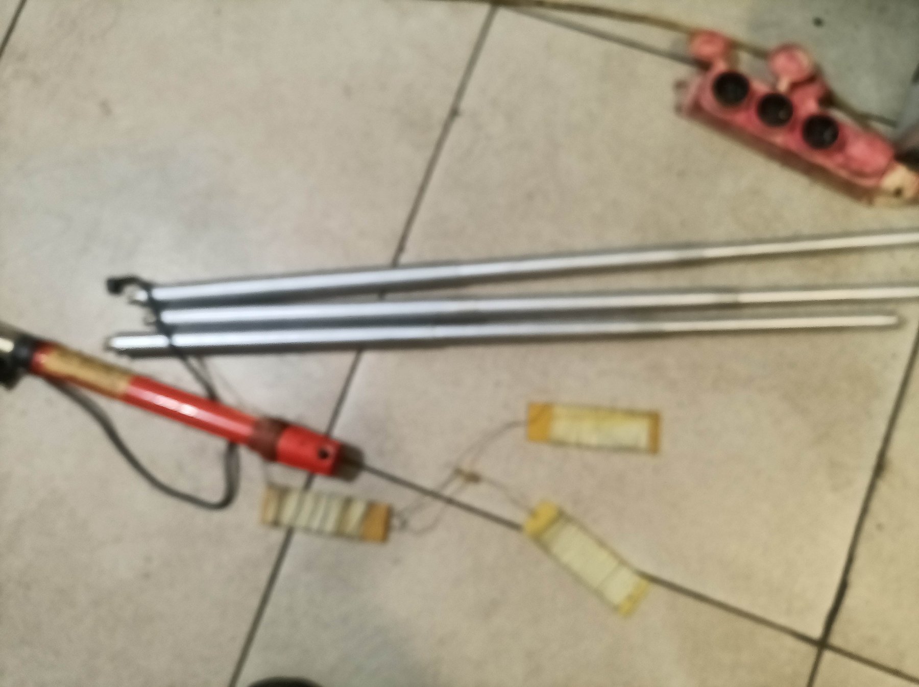

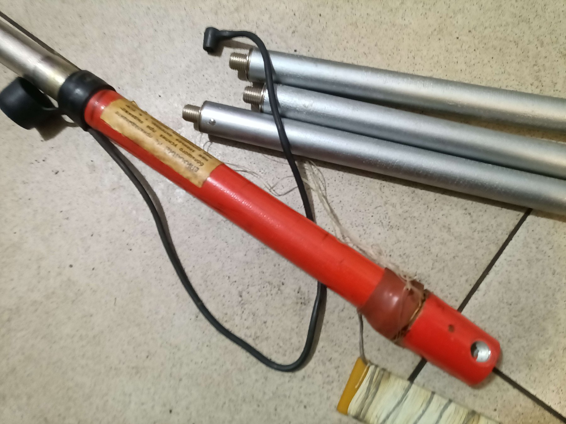

Спасибо! Мне ещё интересно, что с катушками делать, на одной из них намотана поверх оплётка и сделано ушко, это на заземление?
