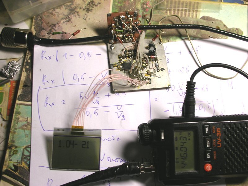

Сразу оговорюсь - это не анализатор, это приставка к уже имеющемуся трансиверу и это не прибор, а скорее показометр, но он позволяет быстро настроить практически любую сконструированную антенну.
Измеритель умеет измерять КСВ от 1.0 до 9.9, при этом отображает меньше сопротивление антенны (-) или больше (+) чем 50 Ом, так же выводит в условных единицах вклад реактивности в отображаемое КСВ.

Фото готового устройства, которое как и все мои конструкции выглядит ужасно, но работает уже долгие годы и в жару и в холод и даже в дождь, если завернуть в полиэтиленовый кулёк:

Повторял я эту конструкцию года 3 назад. На тот момент не имел под рукой каких либо измерительных приборов для настройки антенн, нуждался в таком приборе. Так вот, заработало все сразу, конструкция простая и из доступных компонентов. Но... в прошивку прибора крайне необходимо ввести функцию калибровки. Иначе прибор показывает погоду на Марсе, а не реальное ксв. Так, собрав девайс, я первым делом попытался его протестировать на эквиваленте нагрузок. Подключив 50 ом получил ксв 1. Вроде норм. Подключив второй резистор 50 ом в параллель (25 ом) ксв стало 1.4 (сейчас значение уже точно не помню, несколько лет прошло). А должно быть 2. Включив резисторы последовательно (100 ом) ксв тоже было далеко от 2. Все резисторы были смд 0805. Про измерение реактивности ничего не скажу, просто уже не помню что он там показывал.
В общем, из-за разбросов параметров измерительного моста калибровка очень актуальна. Вполне допускаю, что в таких результатах виновата моя криворукость, отсутствие опыта, применение не тех компонентов. Однако, полагаю, если прибор предлагается для повторения необходимо учитывать возможность отклонения от авторского исполнения.
ИМХО, прибор заслуживает внимания, как доступная и простая альтернатива китайским измерителям КСВ. Но нужно не много доработать функционал.

Прибором этим сам пользуюсь до сих пор и у самого он подвирает, причём не линейно и я уже выяснил почему и куда и как раз думал о корректировке или функции калибровки.
В ближайшее свободное для хобби время этим и займусь. Кроме того в прошивке есть ещё пара мест, которые уже давно руки чешутся поправить.
Поправлю - выложу здесь обновление.
Вообще проблема там с малыми величинами КСВ, точнее, когда к диоду VD4 приложено малое ВЧ напряжение, а всё дело в нелинейности ВАХ диодов и в начале свой характеристики она совсем далека от линейной, так же проблема начинает проявляться если испытательный сигнал имеет малый уровень, всё по той же причине но уже портят картинку диоды VD3 и VD5.
