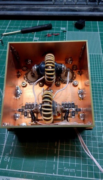

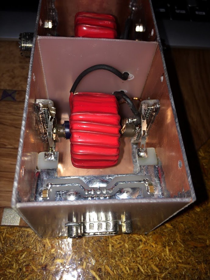

Задумал я себе сделать POWER/SWR METR
в качестве датчика остановил свой выбор на тандемматч ,
вариант моста на резисторах не понравился так как у данной схемы большие потери сигнала
и годится она только для посмотрел и отключил,
а я хотел получить постоянный контроль во время передачи.
сначала пробовал мотать на амидоновских биноклях ,но мне не понравилось ,
уж очень большая не равномерность сигнала в зависимости от частоты.
потом намотал на амидоновских кольцах FT87-43 колличество витков 24,
мотал проводом 0.75 во фторопластовой изоляции . по первости использовал диоды 5711 ,
но мне не понравилось в них то что в них нет "подхвата на низах" при подачи сигнала менее 5 ват ,
на выходе детектора что угодно , но только не то что надо.

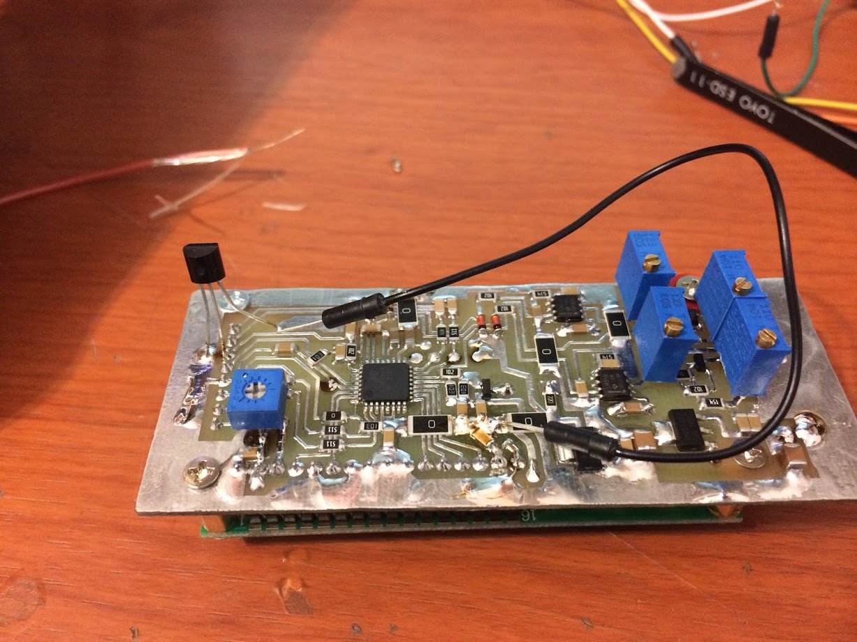

потом попробовал диоды д311, совсем другая песня , на них и остановился. планируя обойтись малой кровью, сразу сигнал с детектора завел на аналоговые входы микроконтроллера,
и начал писать прошивку. и тут выяснилось что подобная схема подключения никуда не годится ,

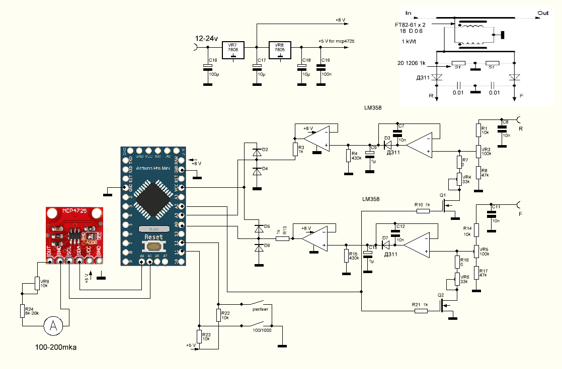

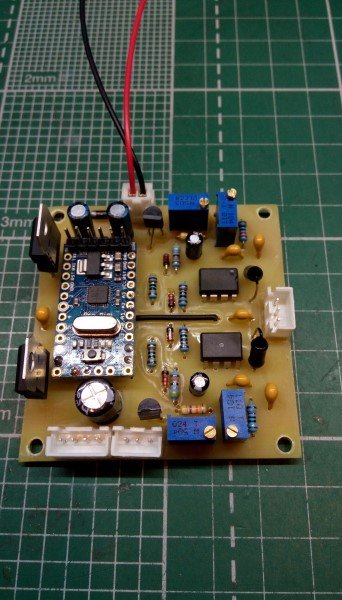

полез в инет за помощью , и нарыл вот такую схему ОГРОМНОЕ СПАСИБО АВТОРУ. из данной схемы взял операционные усилители с диодами в обратной связи,
(диоды обязательно такие же как в детекторе, а лучще ещё и подобранные в четверки)

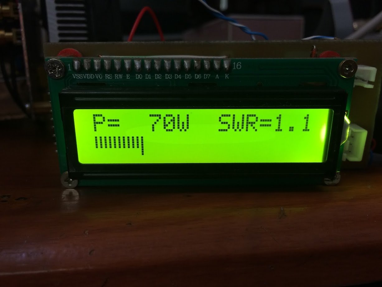

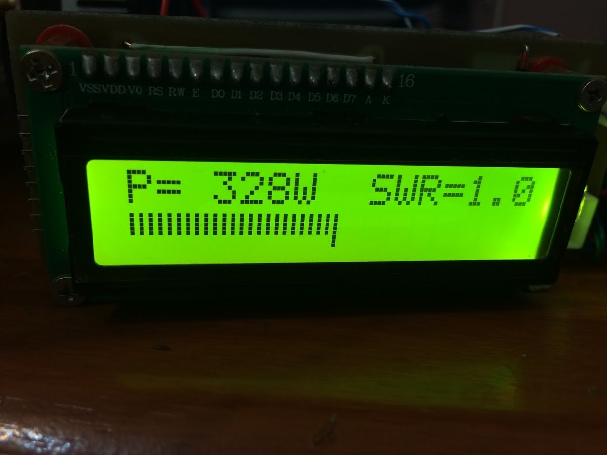

и сразу забыл про нелинейность в зависимости от амплитуды входного сигнала. по началу, как и все. выводил инфу на lcd1602 , а потом захотелось "ламповости"
выводить инфу на стрелочный индикатор.
Отключил плату с усилителями и микроконтроллером , а сигнал с детекторов через подстроечные резисторы подключил
к стрелочному показометру на 200мка . и получил опять не линейное отображение от 0 до 150мка это от 0 до 50 ват
и от 150мка до 200мка соответственно от 50 до 100 ват .
и так работают почти все стрелочные показометры мощности, у них либо шкала в дб, либо разлинована не линейно.
А мне то хотелось именно линейное отображение мощности на стрелочном показометре.
И тут пришла в тупую башку идея, объединить микроконтроллер и стрелочный индикатор по средством цап.
в качестве цап выбрал MCP4725 он так же как и LCD имеет интерфейс подключения I2C ,так что на
основной плате даже перепаивать ничего не пришлось .Пока только попробовал двигать стрелку с микроконтроллера ,
работает изумительно, я доволен.
осталось забрать с дачи трансивер и немного подправить прошивку. и получится POWER/SWR METR с линейной стрелочной индикацией.

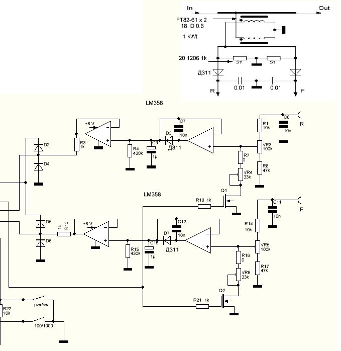

Когда схемы рисуют "наоборот" - всегда немного "злюсь".

Vладимир у Вас схема обрезанная, будьте добры схему целиком
- Сообщения: 218
Re: Power/Swr metr с линейной стрелочной индикацией
Сообщение Vладимир » 16 окт 2019, 11:53
да схема обрезана ,нет самого микроконтроллера и его обвязки. пока не определился на какую ногу что заводить чтоб удобней было разводить печатку. и чтоб потом не было путаницы пока не выкладываю целиком.
когда напишу прошивку и разведу плату, выложу всю техдокументацию .

проект завершён осталось только корпусок замутить, но 3д принтер сказал :
фиг тебе а не корпусок , сначала мне новую плату управления а потом и про корпусок поговорим.
как и обещал выкладываю схему и всю тех-документацию .
и немного видео

Интересный проект, спасибо большое. Отдельный респект за аккуратное исполнение датчика.
