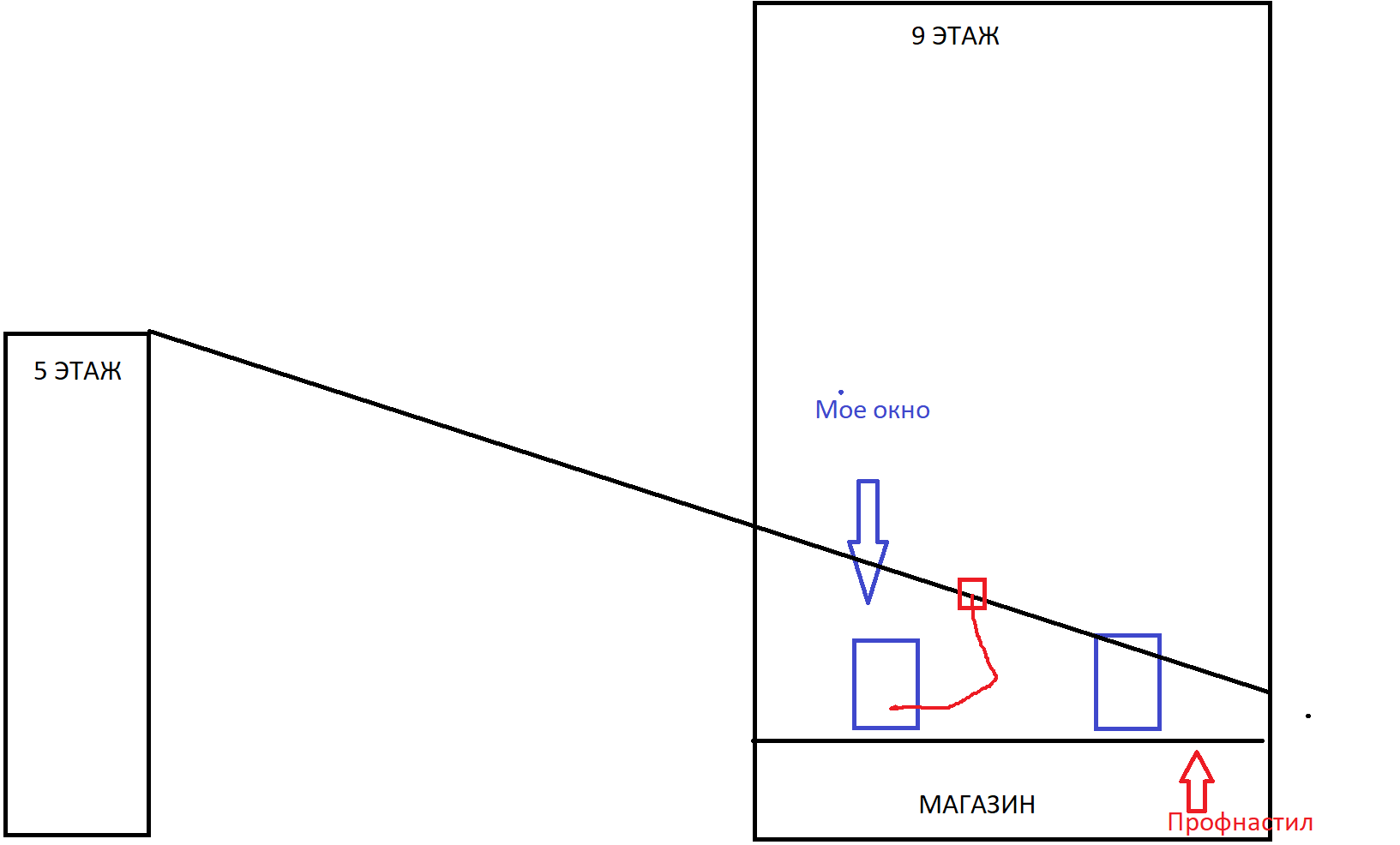

Что все таки лучше собирать ? windom или city windom? Во втором варианте мне не очень нравится что кабель так же будет в качестве антенны. и со временем вытянутся может.

John Kramer,John Kramer писал(а): ↑07 сен 2021, 18:55Что все таки лучше собирать ? windom или city windom? Во втором варианте мне не очень нравится что кабель так же будет в качестве антенны. и со временем вытянутся может.
В подфоруме "Антенны КВ" я нашел Ваш вопрос по антеннам, заданный в прошлом году.
Вы живете на втором этаже 9-этажного дома, а рядом стоит 5-этажка.
Если все так, то мое мнение - делайте классический Windom c крыши вашего дома на крышу пятиэтажки.
Важных преимуществ два
1. Высота подвеса будет намного больше, чем в случае City-Windom с нижней точкой питания
2. Конструктивно все будет намного проще и надежнее. По сути это - обычный диполь со смещенной точкой питания и согласующим/симметрирующим устройством в коробочке.

Сообщение John Kramer » 07 сен 2021, 22:21
Если я так сделаю я разорюсь только на кабеле. Я его тоже сейчас купил 10м за 500р. А мне надо будет тянуть его на 9 этаж на крушу. ( меня уже супруга выгоняет из дома с такими тратами)
У меня впринципе должно влезть 41 метр . Так есть полноразмерная антенна. Но короткая ее часть подключенная к оплетке будет на высоте 1м от профнастила на крыше.
Пока вот так в планах
