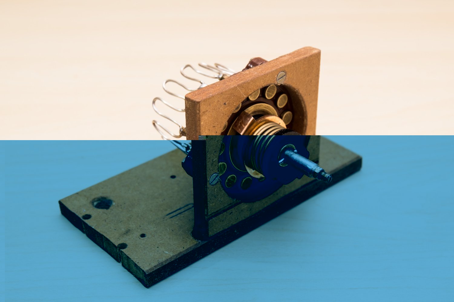

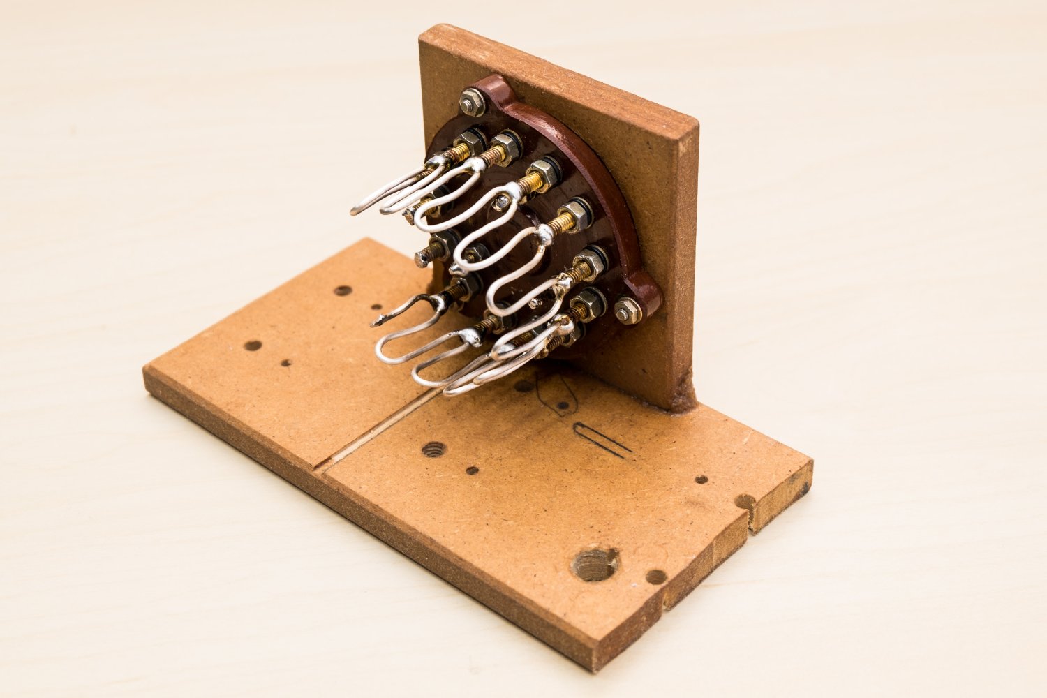

Сделал индуктивность для УКВ Т-тюнера на основе мощного галетника. Сама индуктивность получилась согласно расчётам- переключается от 0,9 до 0, 27 мкГн. Но закрались сомнения- будет ли работать данная пластмасса галетника в диапазоне от 100 до 150 мГц? Провод посеребренный, диаметром 1,2 мм. Очень высокую добротность, конечно, не ожидаю, т.к. и КПЕ пока с подвижным контактом (позже планирую вакуумные поставить), но вот насчёт переключателя сильный сомнения...

Если работать будете только на приём, то пластик будет не помеха. К тому же, если судить по фото, это не пластмасса аля полипропилен или полистирол, а эбонит. Во всяком случае, очень на него похоже. А это довольно неплохой изолятор. У меня есть советский аналог разъёма SO239 с эбонитовым изолятором. Так что смело используйте

на эбонит не похоже. Термореактивный пластик, типа для советских бытовых выключателей, мощных пускателей и проч.
