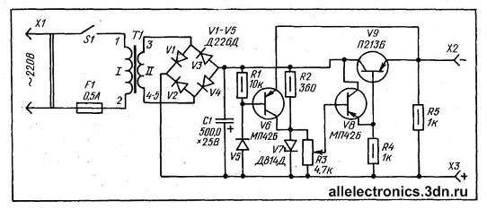

Нужен что-то вроде ЛБП, только, вместо плавной настройки, грубая скачками, а именно(1,5; 3; 4,5; 9 ; 10; 12 В). Из требований: только советские детали(Без КРЕНок), стабильность, без шумов(Для питания приёмо-передающей аппаратуры), относительная простота, ток до 1А, защита от ̶р̶у̶к̶о̶ж̶о̶п̶и̶я̶ короткого замыкания(Можно отдельной схемой).
В наличии два трансформатора: 12 и 13.5 В.

Ток вторичной обмотки у них какой?
А почему именно ступенчатая регулировка? Вместо галетного или кнопочного переключателя с кучкой резисторов намного удобнее применить один переменный резистор.
RadioKot писал(а):
29 окт 2019, 20:25
Какие мощные транзисторы есть?
Вот проверенная временем схема с защитой от КЗ из книжки Б.С. Иванова "Электронные самоделки"
Только ёмкость С1 следует увеличить до 4700 мкФ, параллельно стабилитрону и на выходе стабилизатора полезно будет установить электролит на 100-470 мкФ, что снизит выходное сопротивление схемы. Это хорошо при питании мощных УНЧ.
П213 можно заменить на более современный кремниевый, например КТ816 или КТ818

tygra, дело в том что у меня был заводской лбп, такого типа(Трансформаторный, переключение скачками). Особо жалоб не было, но вот позавчера он сгорел(КЗ обмотки(Там по схеме множество обмоток и к каждой стабилизатор, очень странно)). Подключать импульсник это прям неуважение какое-то для приемника Полякова. Подключил автомобильный АКБ, и помех вообще почти нет. Но использовать аккумулятор не очень удобно, не дай бог замкнет и... Вот и решил сделать себе малошумящий БП.

R4YAE, ну а схемку пожалуй эту повторю.
Скорее всего, это не стабилизаторы, а схема переключения обмоток трансформатора для увеличения КПД. На симисторах/тиристорах или реле. Я у себя так же сделал.
Например, мой ЛБП позволяет получить максимум 30 вольт на один канал. Это значит, что до стабилизирующего элемента (транзистор или микросхема) напряжение ещё больше. У меня около 35 вольт. Если мне нужно напряжение 5 вольт, то на стабилизаторе падает напряжение 35-5=30 вольт. Если нагрузка потребляет хотя бы 0,5 ампера, то это 15 ватт мощности, что не так-то и мало. У меня стоят мощные микросхемы LT1083 с максимальным током 7,5 ампер, но они уходят в защиту при падающей на них мощности больше нескольких ватт. При напряжении в те же 5 вольт БП не мог обеспечить ток больше нескольких сотен миллиампер! Теперь же схема автоматического переключения обмоток следит за выходным напряжением ЛБП и сама включает нужную часть вторичной обмотки. К примеру, при 5 вольтах на выходе работает обмотка, дающая 7-8 вольт переменки. Это обеспечивает маленькую рассеиваемую мощность на микросхеме и она теперь спокойно выдаёт несколько ампер.

Схема действительно хороша для простых конструкций. Главное, она проста и не требует особенных деталей. Электролиты можно шунтировать керамическими конденсаторами ёмкостью 0,1-1 мкФ. Параллельно вторичной обмотке трансформатора так же можно подключить конденсатор 0,01 мкФ. Это уменьшит потенциальное просачивание ВЧ помех из сети.
