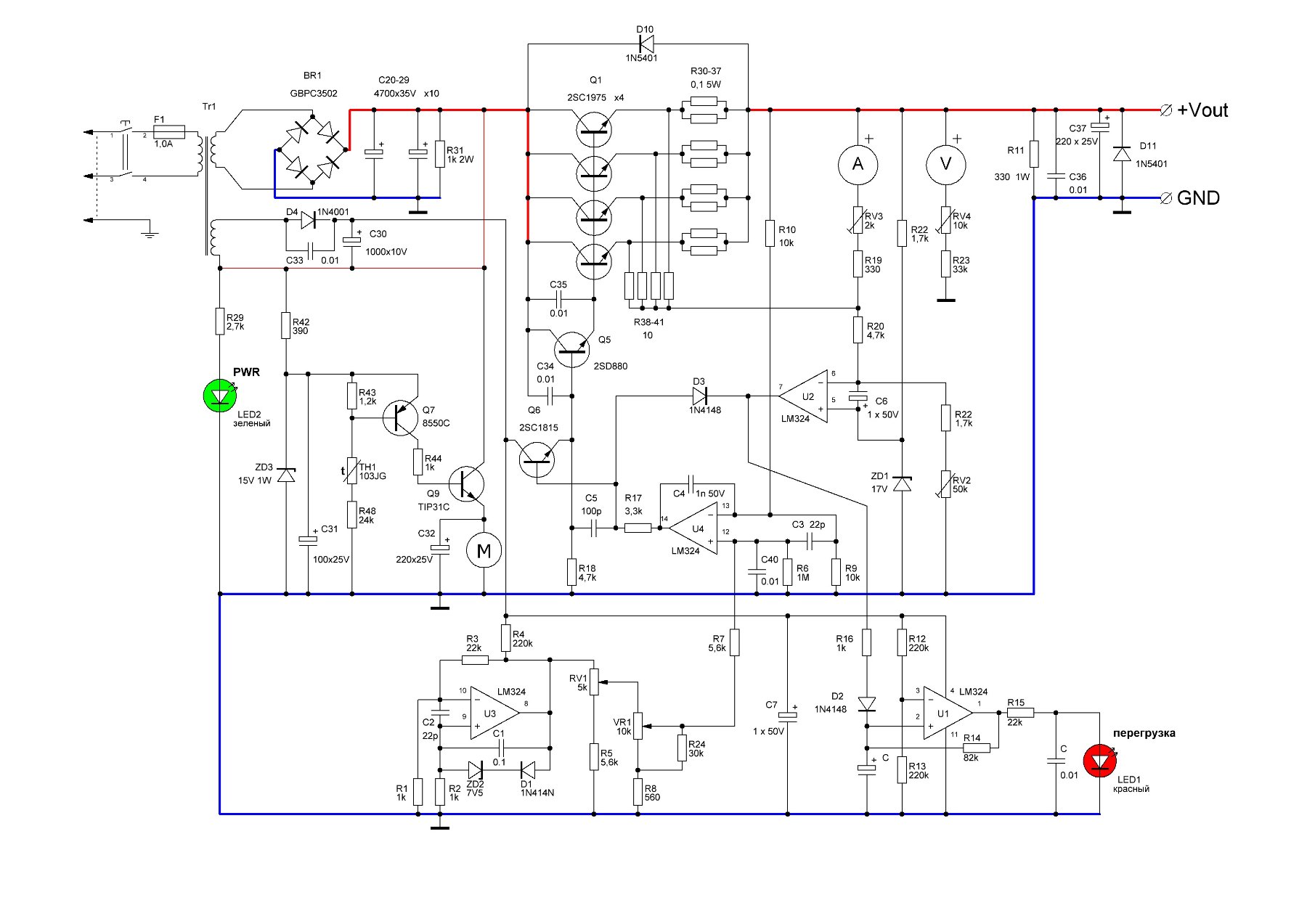

Схема источников GSS и GSV. Ничего нового, схема есть в интернете, но нарисовано прямее.
Покупал источник с рук на авито с доставкой из другого региона, практически даром.
Пользуюсь источником 3 года. Укуриватель за ненадобностью заменил на 2 порта USB, в продаже есть такая готовая затычка, пришлось немного доработать отверстие напильником. Сзади корпуса поставил второй предохранитель по питанию и разъем для компьютерного шнура питания.
На мой взгляд шум от вентилятора вообще не помеха.
Работает без нареканий, тянет FTdx10 совместно с KL405. Честные 30+ Ампер.
