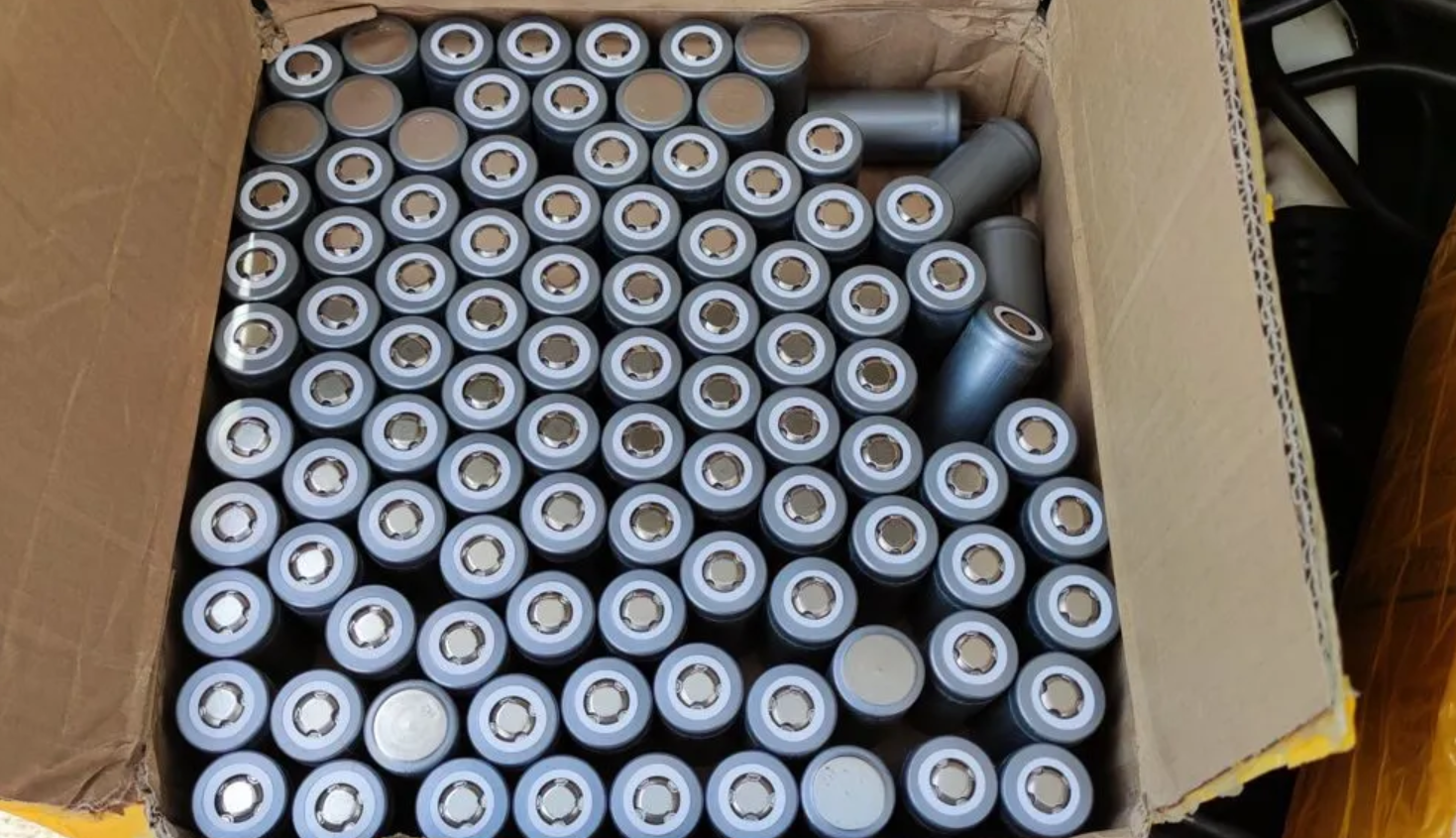

Недавно в подвальчике по ремонту ноутбуков закупил штук 20 полудохлых аккумов формата 18650 по 15 рублей за штуку :mrgreen:
Протестированная ёмкость каждого - порядка 600...800 мАч на токе 0,5 А.
Буду собирать детям "батарейки" для разных поделок.

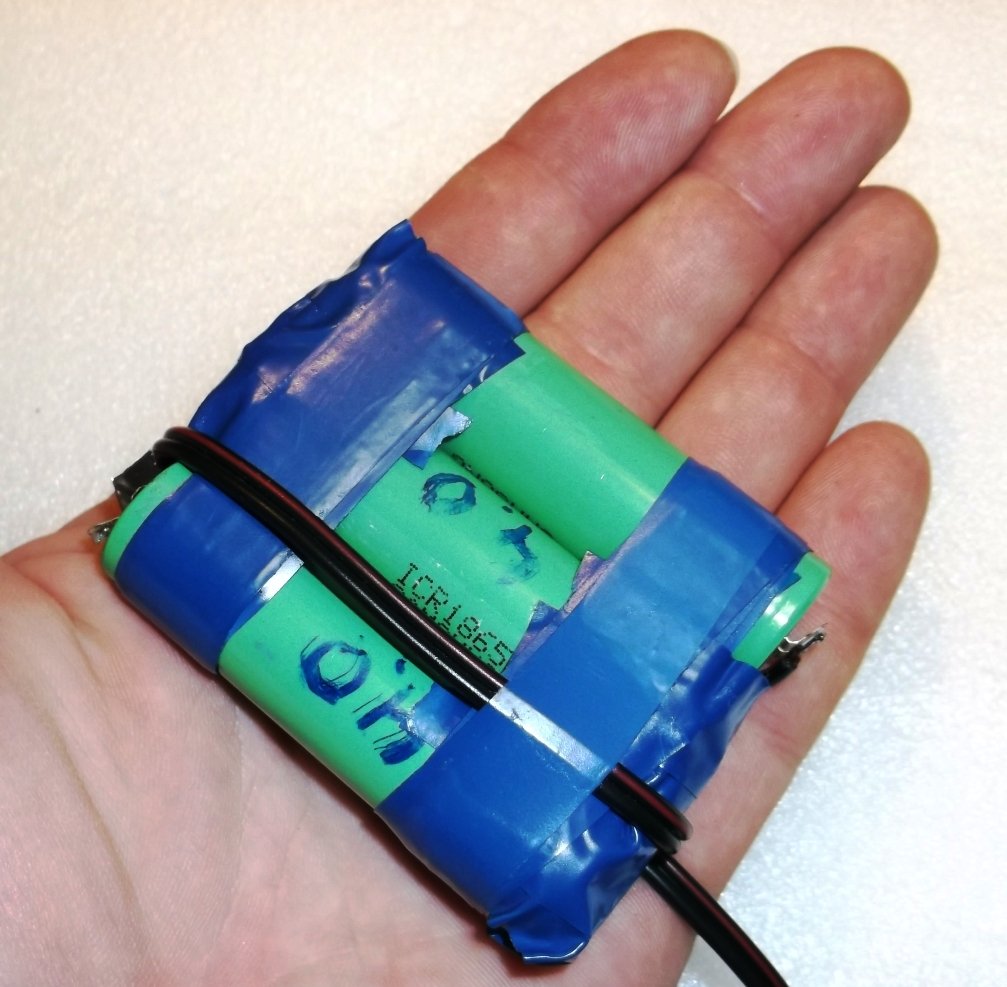

Из старой ноутбучной батареи вытащил несколько LI-Ion элементов ICR 18650-22F.
Два элемента оказались бесповоротно мертвы, но остальные четыре подавали некоторые признаки жизни.
Отобрал три более-менее пригодных.
В итоге получилась лёгкая (150 грамм) и довольно ёмкая (по моим прикидкам, около 1500 мАч) батарея на 11 Вольт:

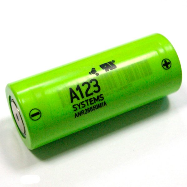

Приобрёл четыре элемента типоразмера 26650 заявленной ёмкостью 3,3 А*ч
спаял элементы в батарею. Паял с флюсом в одно касание за 2 сек (лужение+пайка) с промежуточным охлаждением элемента. Вроде бы ничего не перегрел. Напаивал тонкие проволочки d = 0,8 мм, т.к. большие токи я снимать не собираюсь, а пайка толстых шин перегреет элемент.
Почитал документацию на оригинальные баночки:
LiFePO4 категорически запрещено разряжать ниже 1,6 В на банку. Хотя кое-где пробегают заметки, что феррум-фосфат не так сильно боится полного разряда, как литий-ион, но всё же...
При напряжении 2,00 В элемент считается разряженным.
При напряжении 3,65 В элемент считается заряженным.

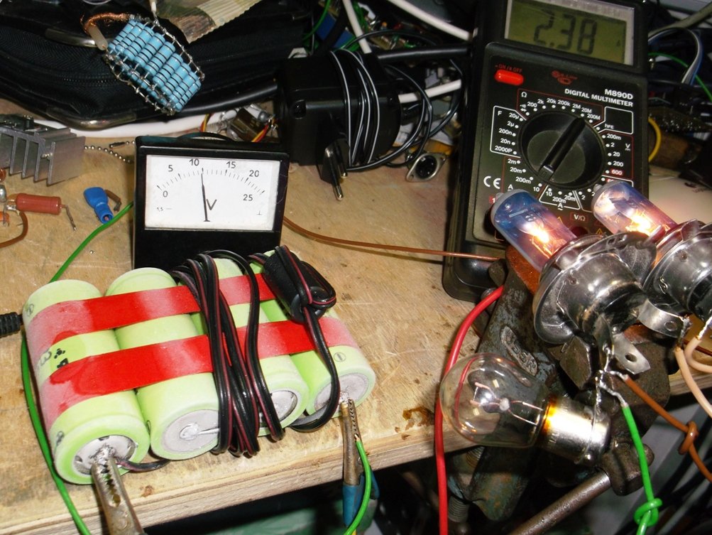

Запустил тест аккумуляторной сборки на LiFePO4.
Нагрузка - автомобильная лампа с ниткой дальнего света 12 В х 60 Вт.
Напряжение холостого хода АКБ - 12,8 В.
00 мин - 11,5 В - 5,01 А.
05 мин - 11,2 В - 4,92 А.
10 мин - 11,0 В - 4,85 А.
15 мин - 10,0 В - 4,60 А.
Аккумы прилично нагрелись, градусов до 50 С.
Так что прерываю тестовый разряд спустя 16 минут после включения. Отдано ёмкости 1,2 Ач х 11,5 В.
Напряжение холостого хода АКБ сразу после отключения нагрузки - 11,3 В.
Элементы остывали 20 минут.
Напряжение холостого хода АКБ - 12,0 В.
0 мин - 10,0 В - 4,50 А.
1,5 мин - 8,0 В - 4,00 А.
Всё. Батарея отдала свою ёмкость - 1,22 Ач х 12 В.

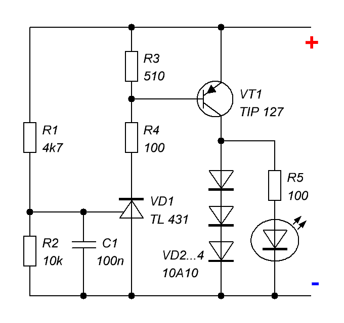

Для заряда батареи собрал балансир
(11.69 КБ) 0 скачиваний
Балансир открывается при напряжении 3,62 В.
При токе через балансир = 1 А, напряжение стабилизации 3,68 В.
При токе 2 А, напряжение 3,75 В.
Как раз по спецификации. Чтобы не грузить транз, поставил мощные диоды. Три штуки как раз годятся для LiFePO4. Если бы был литий-ион, то надо было бы ставить четыре.
Больше 3 ампер подавать не стоит, а транз нужно поставить на небольшой радиатор (я взял 100 кв см - здесь это довольно много).
Светодиод загорается при срабатывании балансира.
В целом, напряжение на ячейке поддерживается равным 3,63 В.
четыре ячейки стабилизаторов навесным монтажом:
Работает. Но при токе балансировки 1 А, когда все ячейки уже зарядились и этот ток течёт через все стабилизаторы, радиатор тёпленький, а диоды горяченькие... Поторопился я про 3 А. Это если только ненадолго.
При этом разброс по банкам такой: 3,68 - 3,67 - 3,69 - 3,66 В.

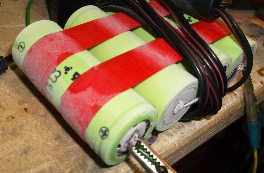

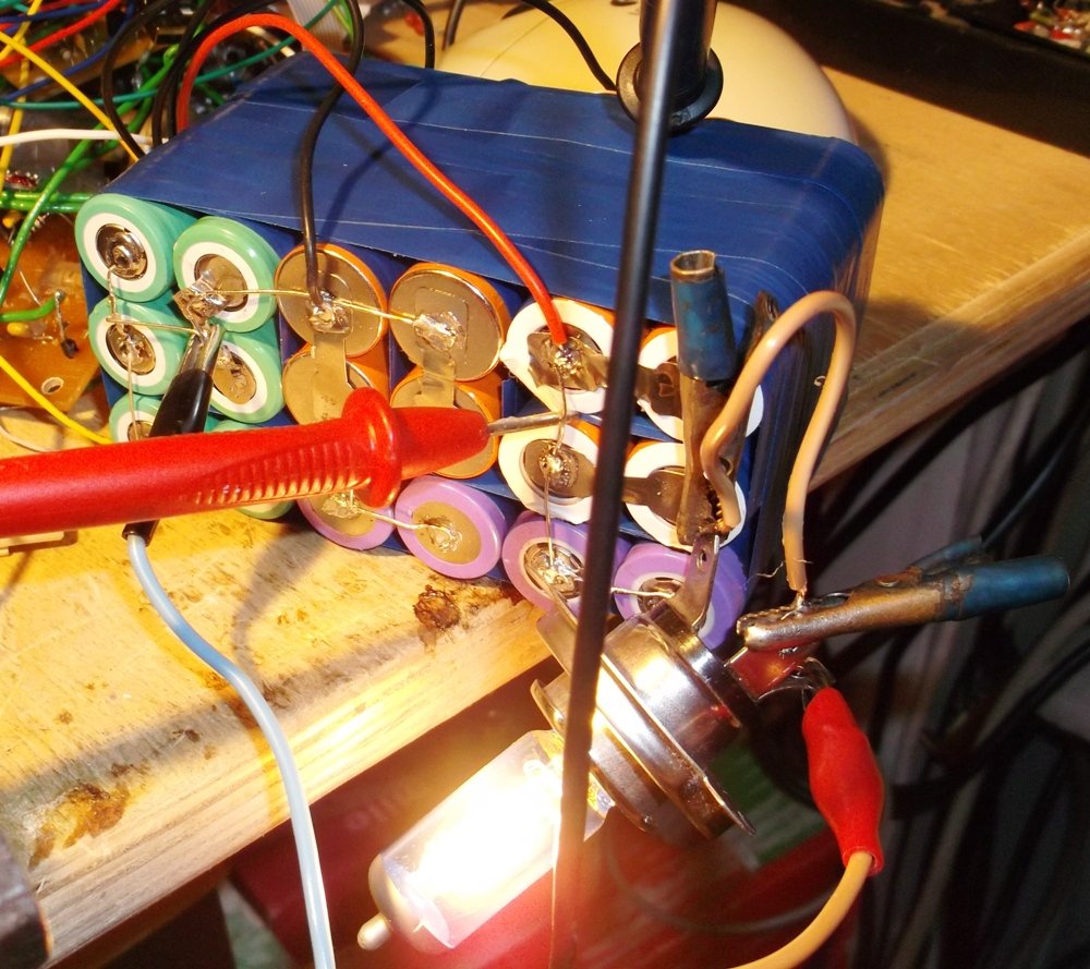

Вытащил батарею из морозилки. Сутки качественной заморозки изгнали из банок всё тепло.
Там, наверное, было не меньше -15 С.
Вот такие баночки:
Разряжал двумя лампами дальнего света: три нитки (две дальних и одна ближняя) включены последовательно.
Забавно, но аккум отдаёт энергию :)
Сразу после подключения нагрузки напряжение батареи = 9 В, ток под нагрузкой 2,30 А.
Через 7 минут U = 11.2 В, I = 2,60 А.
Ещё через 10: U = 12.0 В, I = 2,68 А - аккум отогрелся, изморозь растаяла.
Ещё через 34 минуты: U = 12.2 В, I = 2,71 А - капли росы высохли.

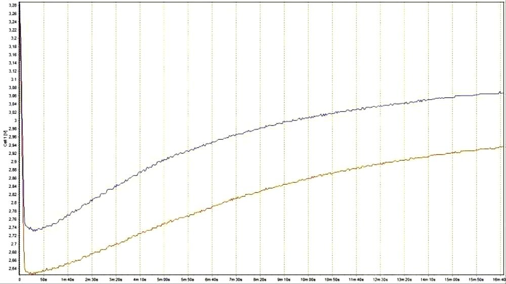

В целом разряд замороженного аккума соответствует вот этим графикам:
Общая отданная ёмкость:
11,2*2,6*7 + 12*2,68*10 + 12,2*2,71*34 = 1650 Вт*мин = 27,5 Втч = 27,5/12 = 2,3 Ач.
В целом очень недурственно - мороз на потерю ёмкости почти не влияет.

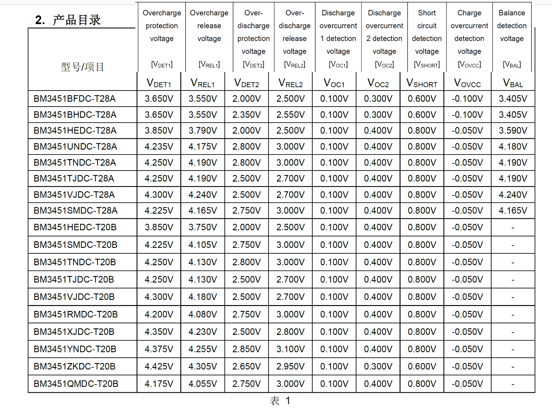

Если подключить терморезистор (NTC 10к, например 103AT-4), то батарея отключится при достижении +60 С.
Согласно китайскому даташиту версия микросхемы -BHDC предназначена как раз для LiFePO4 аккумуляторов.

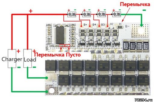

согласно даташиту, в зависимости от количества элементов, надо переключать вывод SET
переключение осуществляется напайкой перемычки рядом с микросхемой.
Также запаивается перемычка на место неиспользуемых элементов.
Для варианта включения 4 элементов
иллюстрацию возьму с сайта по ссылке выше:
