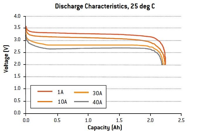

Лучше лития, ИМХО, сейчас трудно что либо найти. Есть еще альтернатива (но, все равно - литий :D ) - Литий-железофосфатные аккумуляторы (LiFePO4). Их ещё иногда маркируют как "123". Главный плюс таких аккумуляторов - ВАХ. Она на всем протяжении разряда аккумулятора практически горизонтальная. Вот такая:
Как то так.
