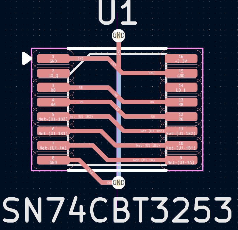

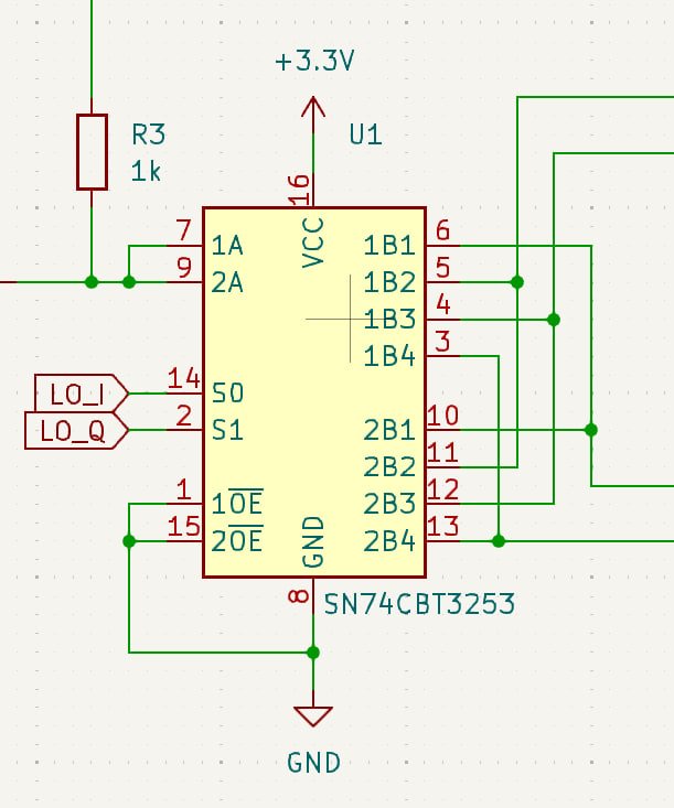

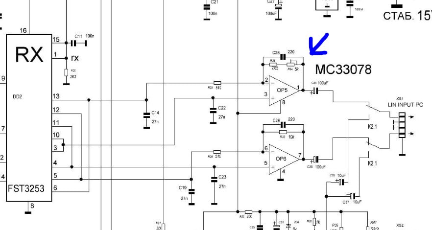

Попалась мне недавно эта схема, думаю собрать, но, пока заметил несколько моментов, которые возможно улучшат работу приемника.
1 - В некоторых реализациях SDR видится такой подход к цепи обратной связи одного из операционников QSD. Делается это, как я понял, для выравнивания амплитуды сигнала на выходах I и Q.
2 - Не будет ли лучше, включить 3253 по такой схеме? Теоретически это должно снизить Ron свича, что вроде как должно чуть чуть повысить чувствительность.
3 - Реализовать на печатной плате это тоже будет весьма удобно (приведен только фрагмент)
Кто что думает по этому поводу?
Конечно я могу ошибаться, и не углядел где-то подводных камней. Товарищи, кто поопытнее, пните меня в то место где я не прав. Ясное дело, что нужно проводить эксперименты, измерения, испытания в живую, но, схему пока еще не собирал

Сообщение Oleg » 07 авг 2025, 21:07
UN8JAB писал(а):
04 авг 2025, 23:08
Антон,
По моему скромному мнению, чувствительность данного простого приемника ограничена не параметрами смесителя, а параметрами АЦП.
Конечно, можно попытаться выиграть несколько дБ за счёт смесителя. Однако, проще добавить УВЧ.
А если говорить про SDR приёмники (SSB/CW/AM) в целом, то всё довольно просто.
Не хватает чувствительности? Ставим УВЧ с динамическим диапазоном не хуже, чем обеспечивает приёмник (от АЦП до выхода на звуковую или ультразвуковую частоту)
Не хватает динамического диапазона? Выбираем другой АЦП с подходящими параметрами.
Не хватает избирательности? Используем фильтры более высоких порядков.
Не хватает производительности для фильтров? Выбираем более производительный MCU (ну или всё обрабатываем в FPGA, хотя в гражданских приемниках такое обычно не делают).
Это довольно упрощённый взгляд на конструирование SDR приемников, но я полагаю, что в "нулевом приближении" его можно использовать.

Сообщение UN8JAB » 08 авг 2025, 13:52
Oleg писал(а):
07 авг 2025, 21:07
Приветствую, Олег!Спасибо за ответ!
Ваш взгляд весьма понятен, и принят. Особенно относительно этой простой конструкции. Я просто высказал свою мысль, которая первой пришла в голову, когда я увидел схему.
UN8JAB писал(а):
04 авг 2025, 23:08
По этому своему вопросу я уже получил наводку на правильный ответ, спасибо коллегам в телеграм. У первого входа, 1А который, входная емкость выше чем у второго почти в 4 раза, что в верхней части диапазона приема возможно будет уже уменьшать чувствительность.
Сейчас неторопясь сижу рисую схему и плату, поэкспериментирую с подстройкой ОС ОУ.
