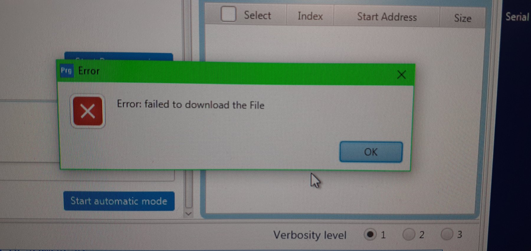

Сообщение Сергей из Волжского » 17 дек 2020, 10:25
Доброго времени суток товарищи. Я решил зарегистрироваться тут надеясь получить помощь. В общем я согрешил , купил малахит у китайцев. Я понимаю какая я скотина но жизнь такая у нас мы ищем альтернативы дорогим вещам. Купил я его было все нормально работал и все такое. И решил я попробывать другие прошивки
, стал шить на какие нашел а тобеш платные, и допрошивался что он у меня как то перестал работать , включаю в режим прошивки все видится и даже хочет прошить но пишет что нету флеш памяти и все коту под хвост. Может что посоветуете ?
Сергей из Волжского
- Сообщения: 755
- Поблагодарили: 241 раз

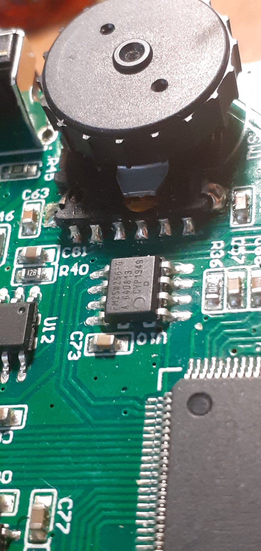

Сообщение R2AJI » 17 дек 2020, 11:46
Сергей из Волжского, странная картина.
Тут либо допрошивались до того, что китайская флешка износилась
Либо программный глюк.
Смущает фраза:
Единственное, что могу пока посоветовать, это очистить FRAM, может поможет.
Смущает фраза:
Это где же Вы нашли другие прошивки то? В первом сообщении есть ссылка на яндекс диск, там их и нужно брать. Но если Вы у автора не покупали ключ, то все это бесполезно, так как приемником пользоваться не выйдет.

Сообщение Сергей из Волжского » 17 дек 2020, 12:37
Здраствуй дорогой друг , смотрю ваши видео и очень этому рад. Кстати поздравляю с переездом в зону свободную от помех(в деревню).Я человек только приступивший к изучению данной темы с СТМами и софтом для них. Не могли бы вы пояснить как мне почистить Fram? Есть такие проги как STM32CubeProgrammer и STM32 ST-LINK Utility. И еще можно ли узнать где находится данная китайская флешка , внутри процессора ? или есть снимок у меня покажите ? Она случаем не fm25w256-g ?
