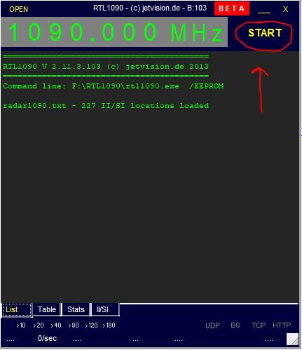

Программу необходимо запустить с ключом /EEPROM Это сделать из при помощи ярлыка или командной строки, например вот так:
Затем в программе нажимаем "START"

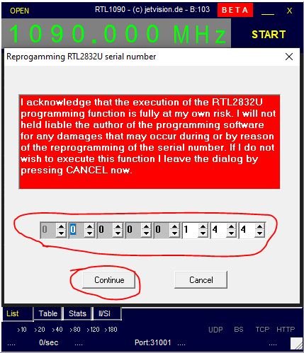

Вводим желаемый серийный номер и нажимаем "Continue"

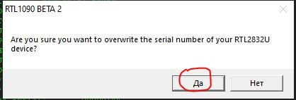

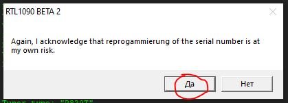

Соглашаемся с предупреждениями, что выскакивают в диалоговых окнах.
