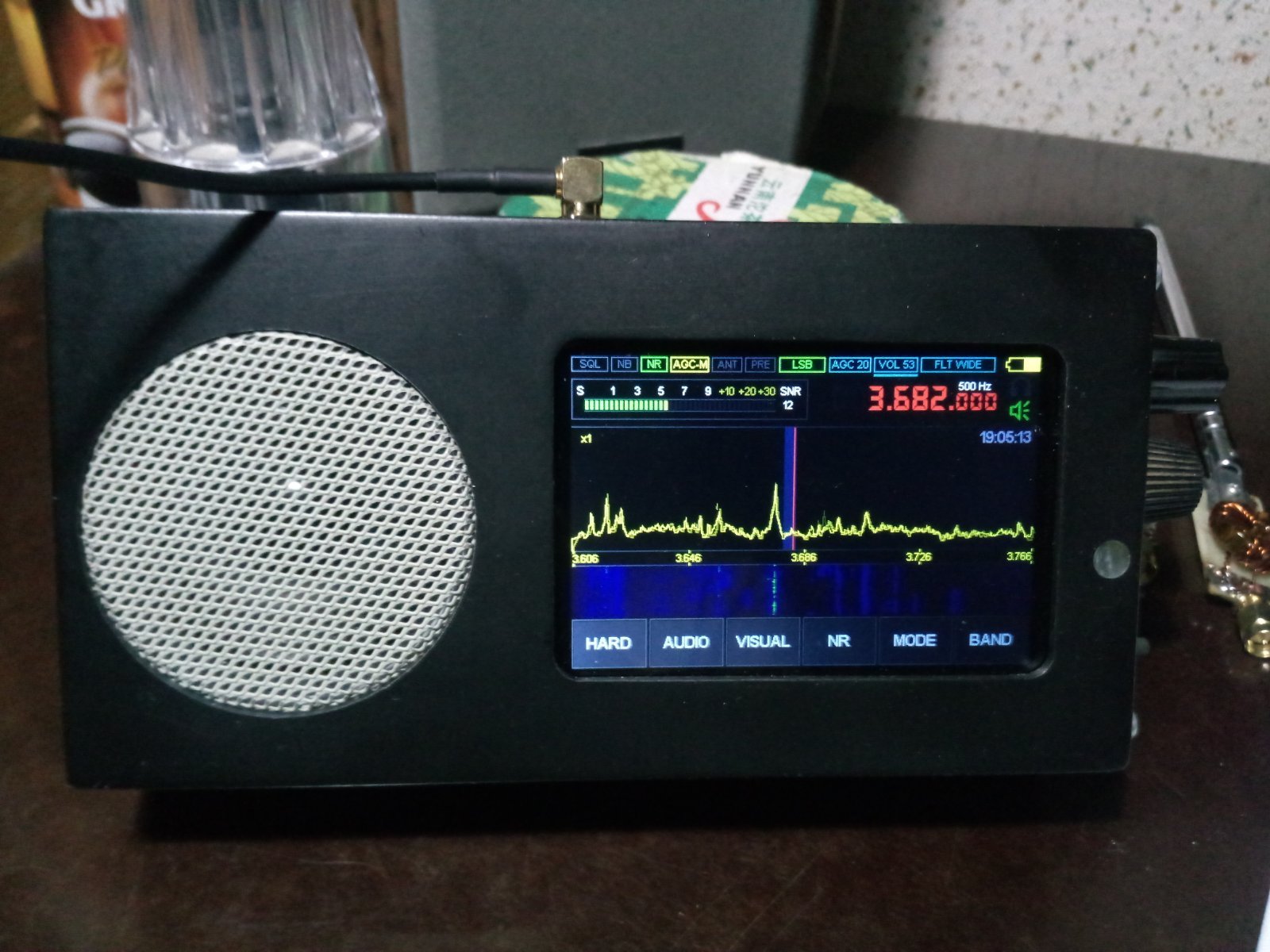

Очередной косяк китайского клона. Может быть кто-то сталкивался с такой проблемой: при нажатии на экранную кнопку "VISUAL" меню настроек "VISUAL" не открывается, а вместо этого происходит при нажатиях масштабирование полосы по кругу - x1, x2, x4. Остальные кнопки меню отрабатывают правильно. Прошивка 10а. Пробовал и 1f, то же самое.

ew8ar, похоже проблема в тачскрине, неправильно отрабатывает нажатия.

Именно область этой кнопки обрабатывается неправильно ... Кажется маловероятным ... Тем более что в диапазоне FM ~87-108 MHz эта кнопка начинает работать и по ней можно добраться до ретрошкалы. А выше и ниже по частоте - только полоса меняется.

R2AJI, наверное вы все таки правы. Решил запастись терпением, и после полусотни нажатий всяческими вариантами удалось выскочить пару раз в меню "Visual Setting".
