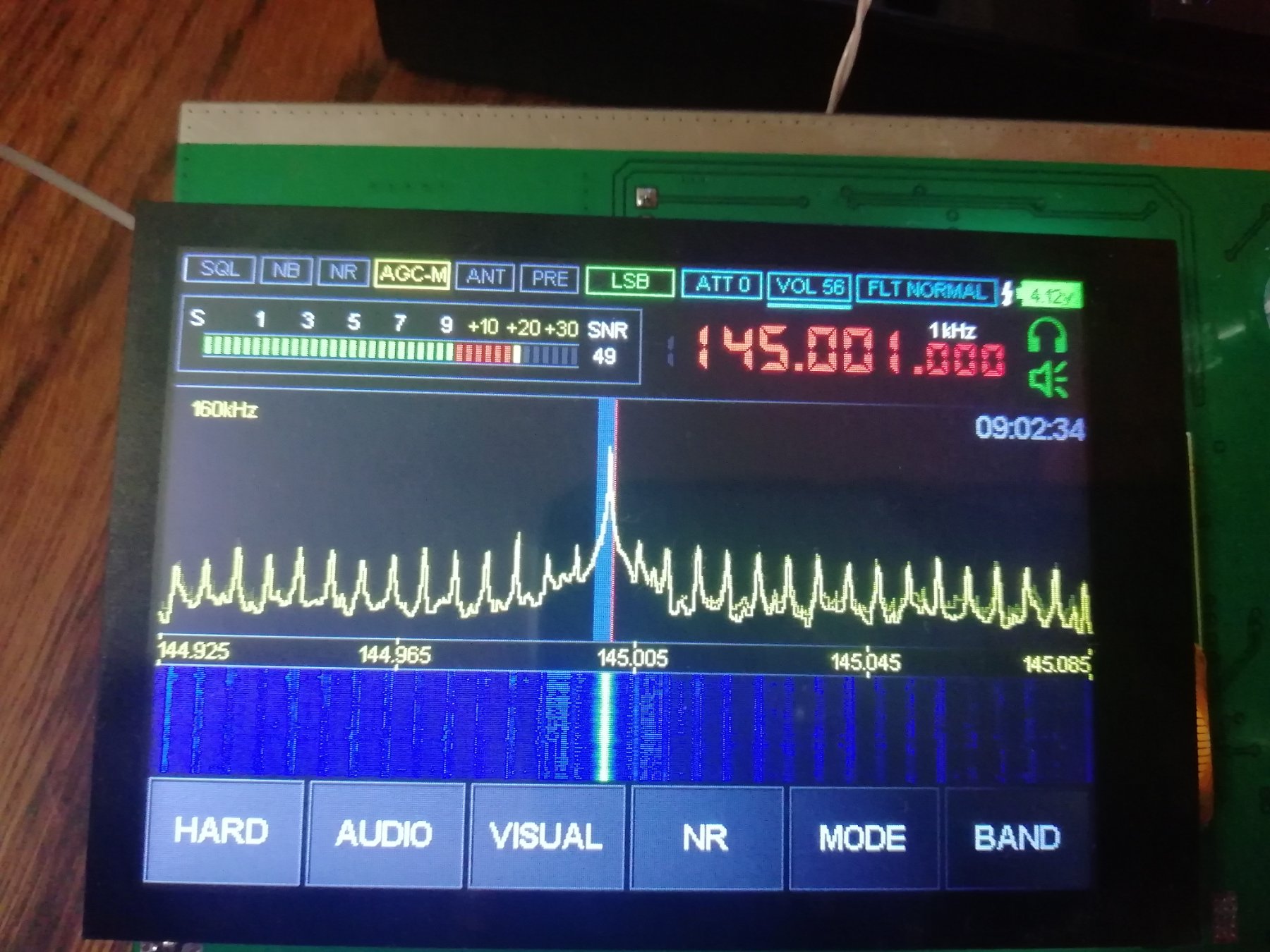

Сообщение JoyJo » 01 окт 2021, 20:24
Тестовую прошивку залил опять. После прошивки с чистой fram.
https://disk.yandex.by/i/Icdyhrq7QkQZSQ
Вот такой компот. На адекватную работу вообще не тянет. Даже на 1.10с работает лучше.
Разъём дисплея перепромыл спиртом - сенсор не заработал. Как его вообще можно проверить? Наверно, думаю, никак.
Пока попробую перепропаять с флюсом все микрухи. Пока осликом генерацию на резонаторе посмотрел: 22МГц на месте.
На прошивке 1.10с на 145 МГц такая картина. Фон пульсирующий.

Сообщение R2AJI » 01 окт 2021, 21:36
JoyJo, а тач то живой? Встаньте осциллографом на интерфейс тача, и потыкайте в него пальцами, будет ли скакать осциллограмма. Мож статикой прострелило?
Если значения скачут, то, возможно, выбило порт в процессоре.
