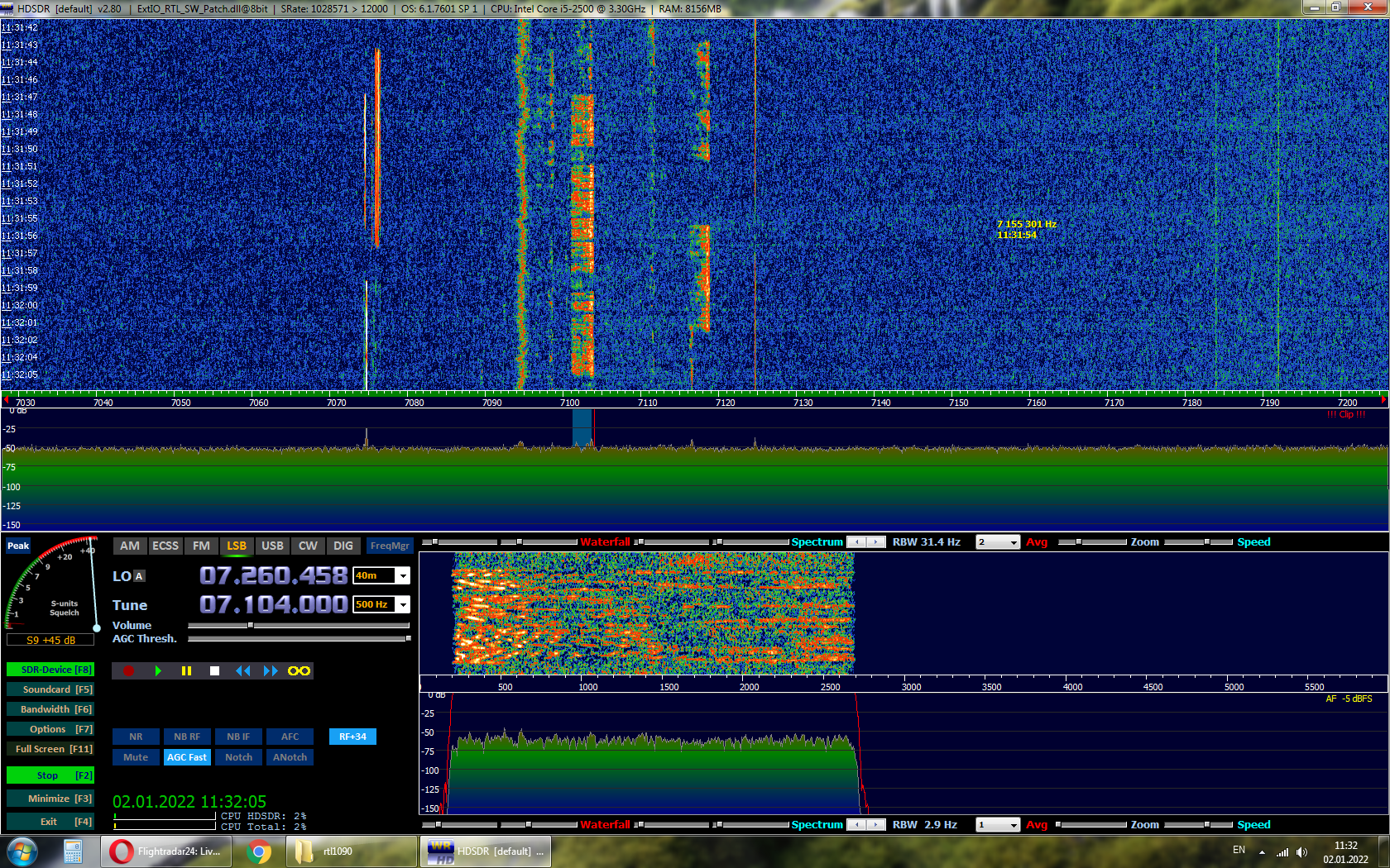

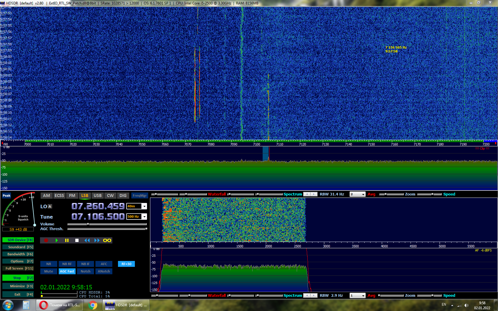

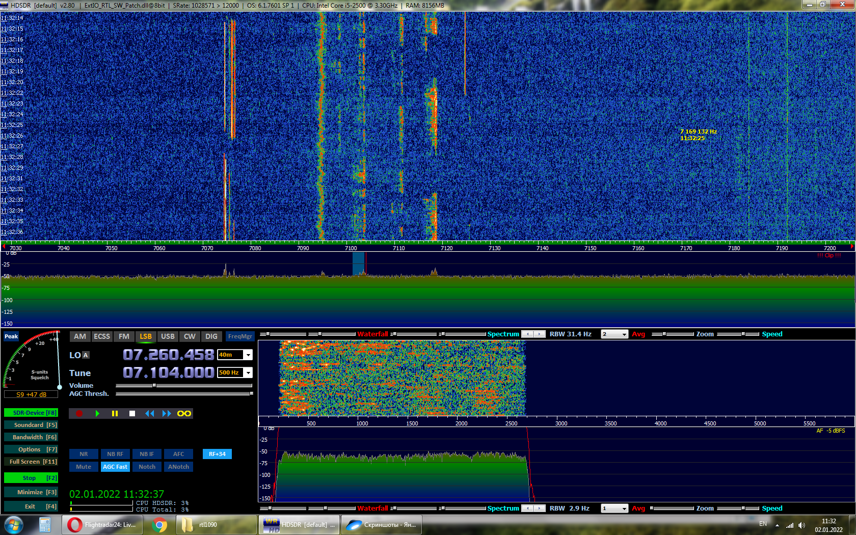

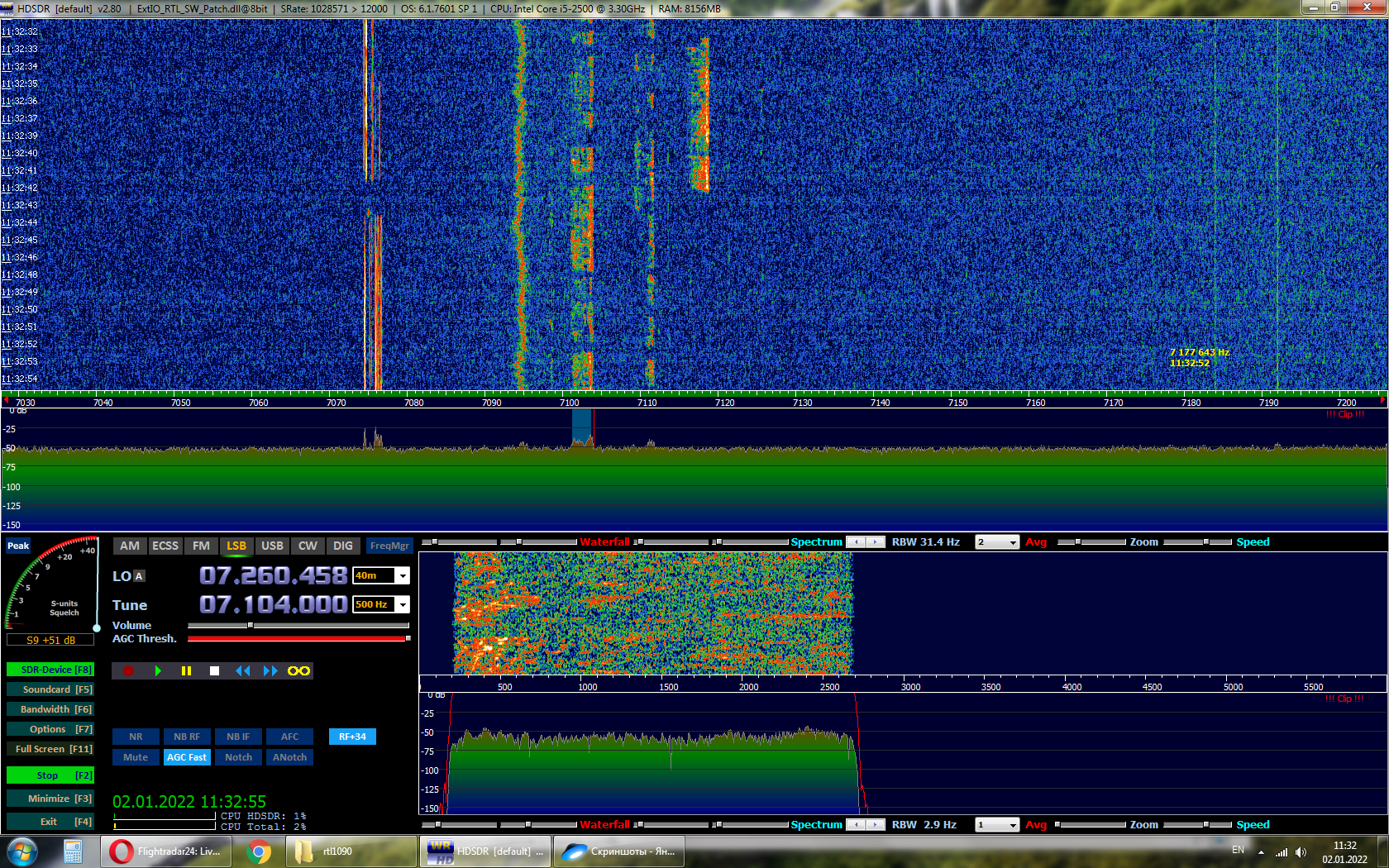

Сообщение Mostalk » 02 янв 2022, 01:30
Вот такая ситуация с разными портами, слева подписал где какой, на USB 2 больше шумов и хуже сигнал, чем на USB 3, думаю связано с тем, что USB 3 может выдать больше мощности, но если присмотреться, передний USB 3 шумит поменьше чем задний
