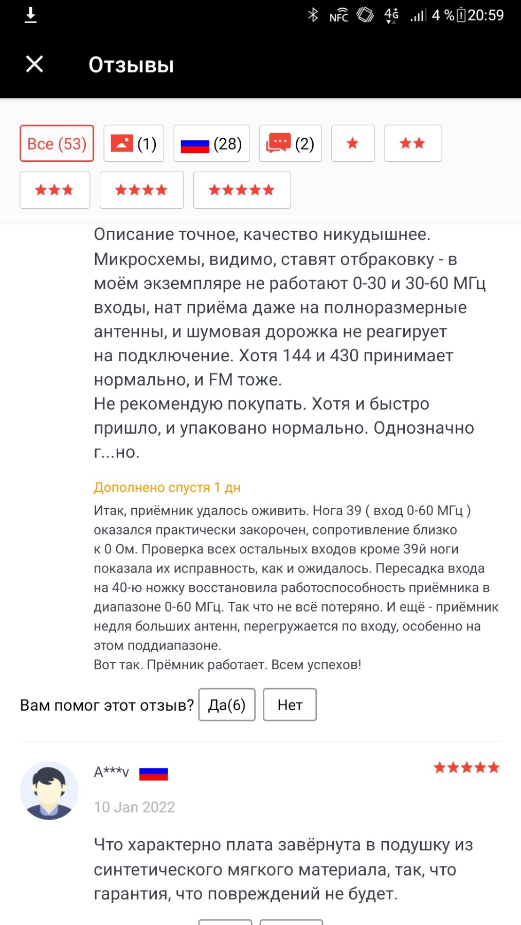

эх чтото с моим приемником случилось работал себе принимал и вдруг раз и перестал теперь еле слышно станции на максимуме усиления раньше я рукой касался входа он принимал а щас антенну почти не не чувствует короче китайская хрень обидно досадно блин

Нету там диодов. Там фильтры, чипы. Разбери позырь, чисто на плате? А то в отзывах фотки прям с прогарами были.

Так сколько уж говорено - без диодов с антенной выбивает вход. Там никакой защиты нет.
Самому их надо ставить.

теперь уже поздно он принимает но при накрученном усилении
ну ладно а диоды по входу как паять

sanndr, может ещё не все потеряно. Вот в комментах кто-то восстановил. Думаю, Если есть микроскоп, и прямые руки -не проблема.
