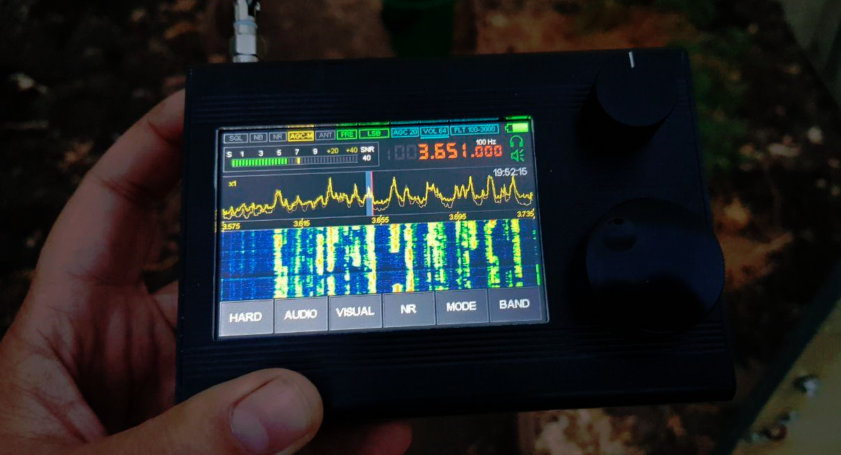

Собранный мной приемник заработал сразу. Детали все купленные не на Али и ЕБЕЙ.
Пока работает без дополнительной платы.
Фото берег моря. Диапазоны забиты станциями.
