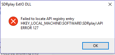

вот такая бяка.сдруно работает.а вот хд сдр нехочет.уже и переустанавливал и длл менял и дрова ставил.никак нехочет.
дома на системнике заработала.на работе на ноуте нехочет зараза.винда 10.

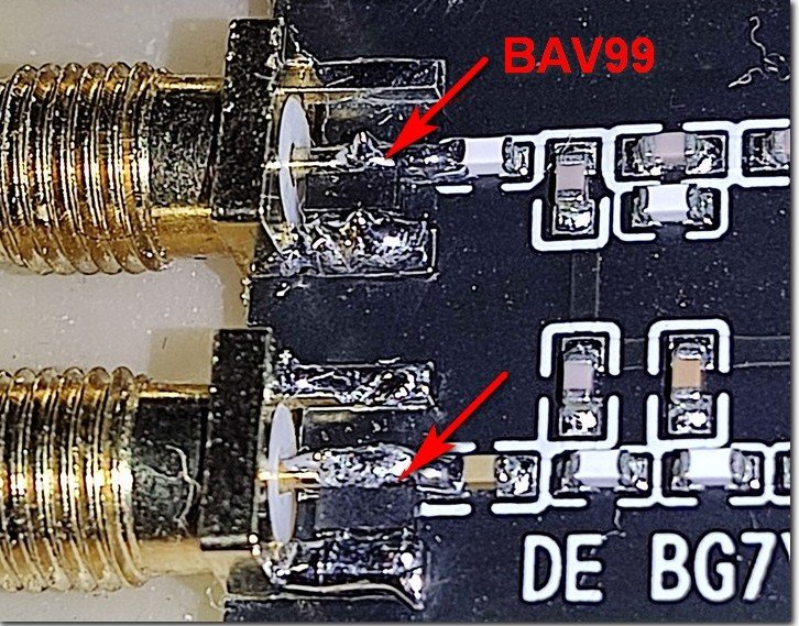

Всем доброго времени суток, купил себе тоже побаловаться такую игрушку, через 20-30 минут работы выключил из USB поменял вход и включаю опять но не тут то было, светодиод горит и на этом всё, как всегда начал проверку с питания и один из линейных стабилизаторов а их там 2 просто отказал, стоят там DK-06L на 3 вольта, такого не было в наличии поставил DE=437 на 3,3 вольта, так как MSI2500 по даташиту до 3,6 вольта, работа восстановилась, и сразу на вход 0-30 и 30-60 поставил диодную сборку BAV99.

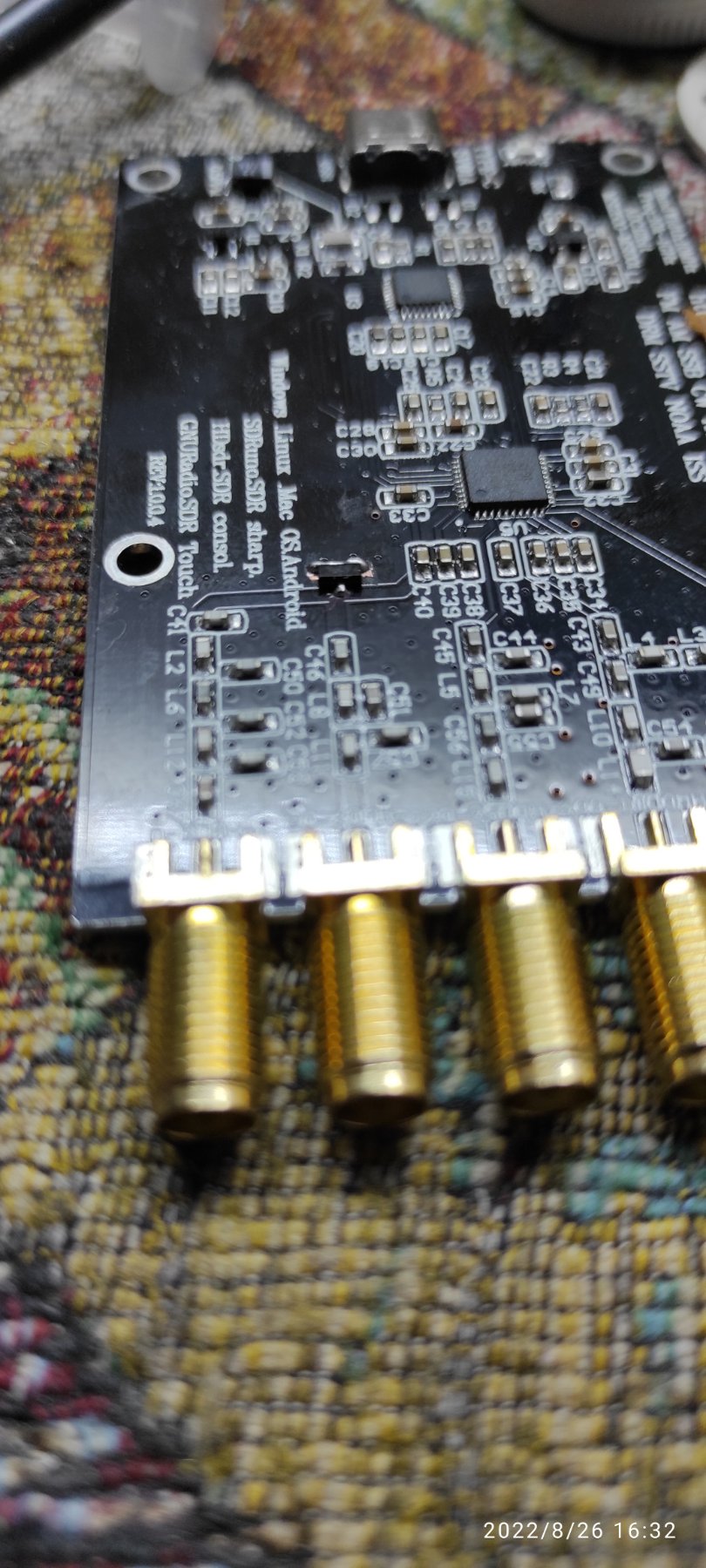

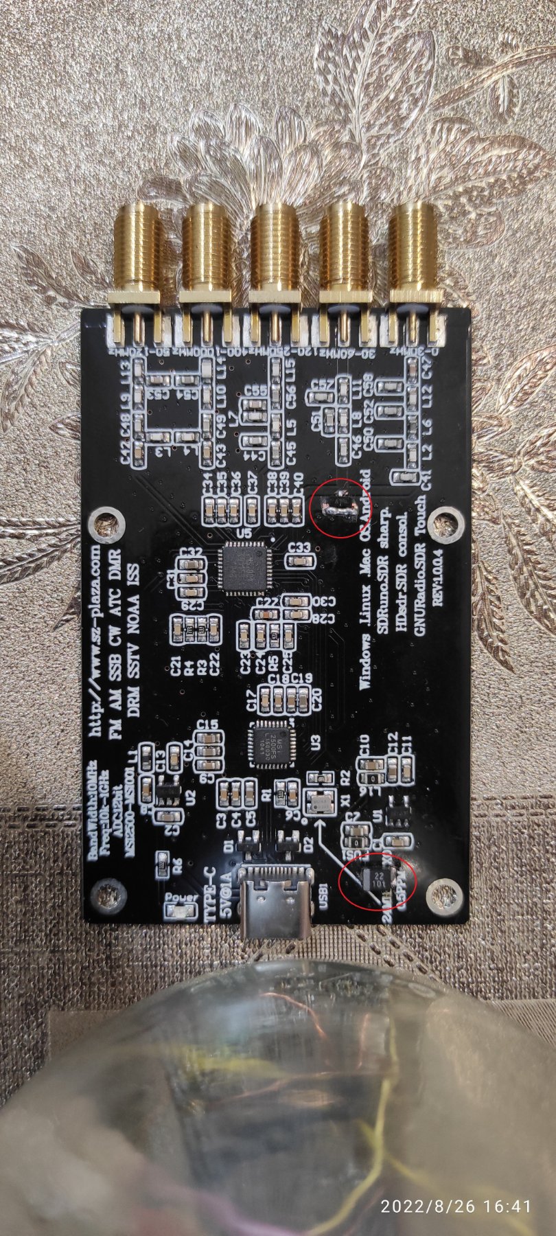

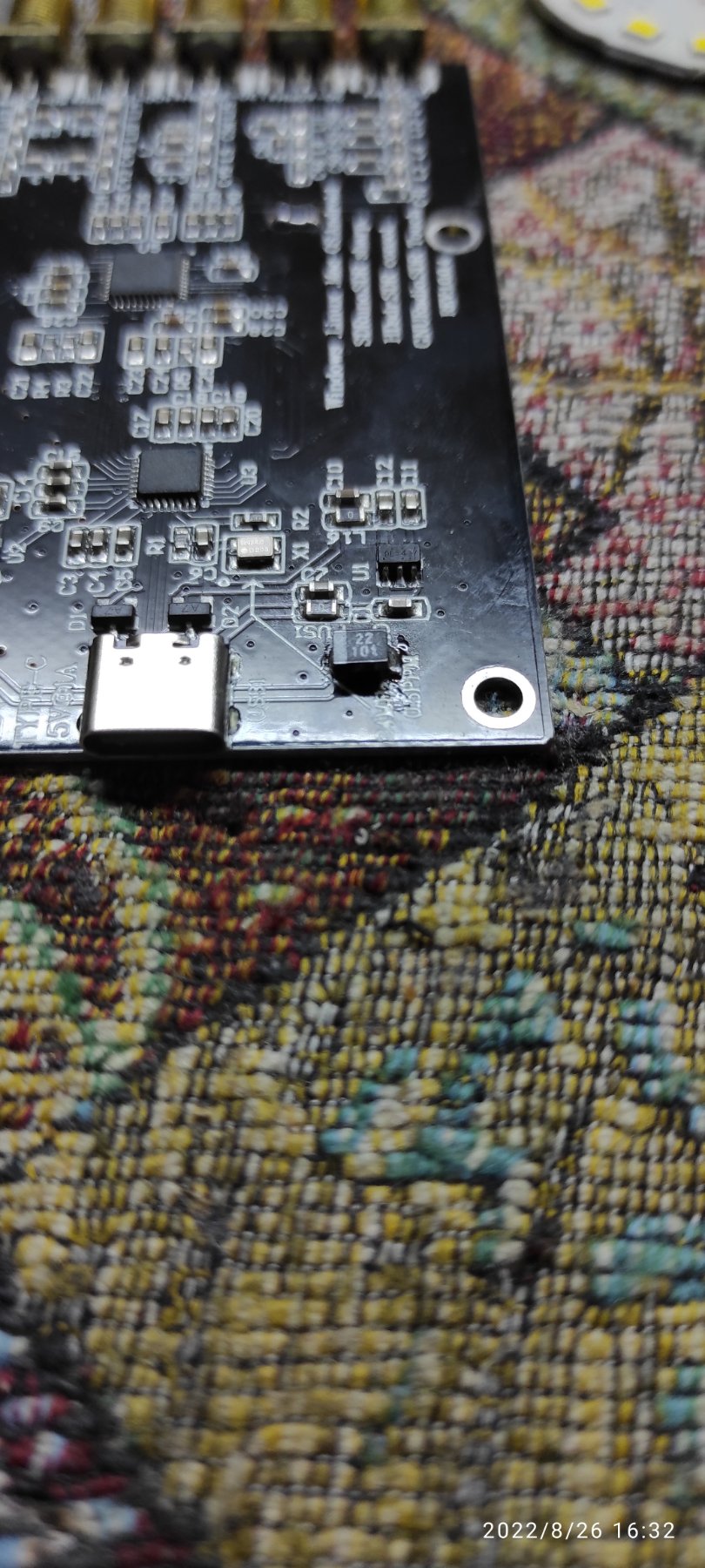

greck, если не трудно сделайте фото как bav99 установили

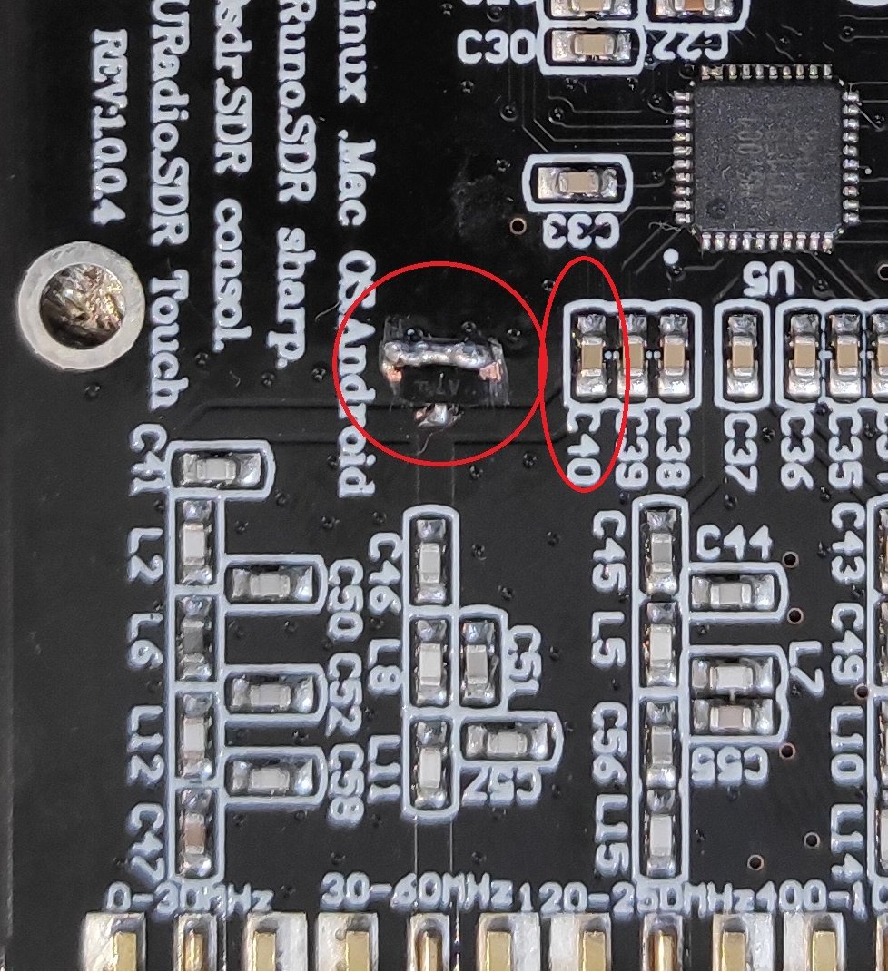

Сообщение greck » 26 авг 2022, 12:37
По входу питания нужно конденсатор от 10 до 100 мкф. поставить меньше отвалов будет
ну и диодную сборку главное прямо на вход не вешать, перед конденсатором нужно поставить.

rsp1 китайский
Сообщение ru0aog » 26 авг 2022, 14:57
greck писал(а):
26 авг 2022, 12:37
Почему диоды прямо на входе микросхемы поставлены, а не перед фильтром, со стороны антенны?

rsp1 китайский
Сообщение greck » 26 авг 2022, 18:44
26 авг 2022, 14:57
Не совсем так, диодную сборку я поставил после фильтра но перед конденсатором С40.

rsp1 китайский
Сообщение Alexan » 27 авг 2022, 09:05
У меня сделано вот так.
