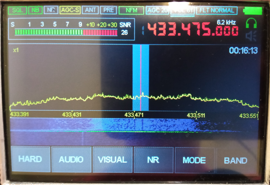

Сообщение UB3IBU » 04 дек 2020, 14:34
Так выглядит прием сигнала (смещение на 1 КГц получается и принимаю один шум)

У меня тоже подобная история с приемом на 430 мгц с китайской платой. На водопаде сигнал отличный на S метре все зашкаливает а в динамике один шум вообще ни чего не изменятся в шуме эфира при появлении промодулированной несущей в частотной модуляции. А вот в однополосной модуляции USB или LSB сигнал есть в динамике искаженный но разбирается все (просто такое впечатление что невозможно подстроится под него). Да к стати шумоподавитель срабатывает нормально при появлении несущей на водопаде. И еще заметил что на 145 мегагерц все работает лучше но в сигнале, неважно с каким уровнем, шум присутствует постоянно как будто "на шумах" кто то вещает хотя работаю на антенны расположенные на одной крыше и мощность тоже неважна все равно есть шум.
Хотелось бы устранить неисправность, может у кого появились мысли, после моего рассказа, где искать неисправность ?
