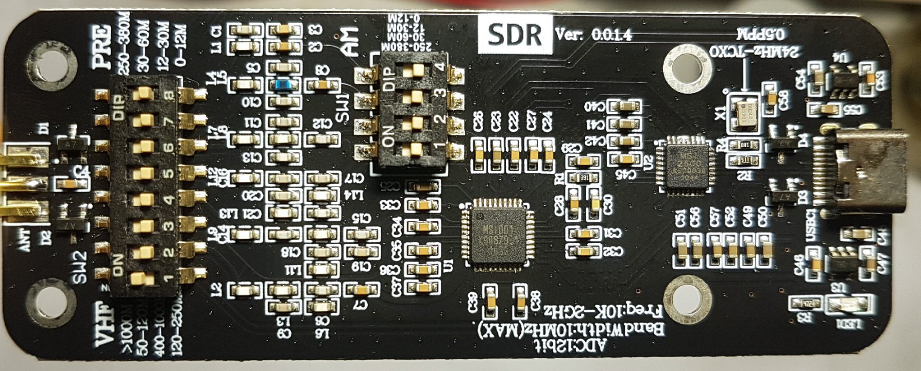

rsp1 китайский
Сообщение r3r » 10 июн 2023, 12:47
Добрый день, пришел такой клан rsp1
Вроде получилось законектить с SDRuno
в диспетчере устройств ,так и должно быть?
Вин 10.
Пока пытаюсь настроить на FM,станции ловит громко, но очень неразборчивый сигнал.
В чем может быть проблема?
И такой вопрос как правильно пользоваться переключателями на плате?
- sdrplay.jpg (3.79 КБ) 4669 просмотров
Вин 10.
