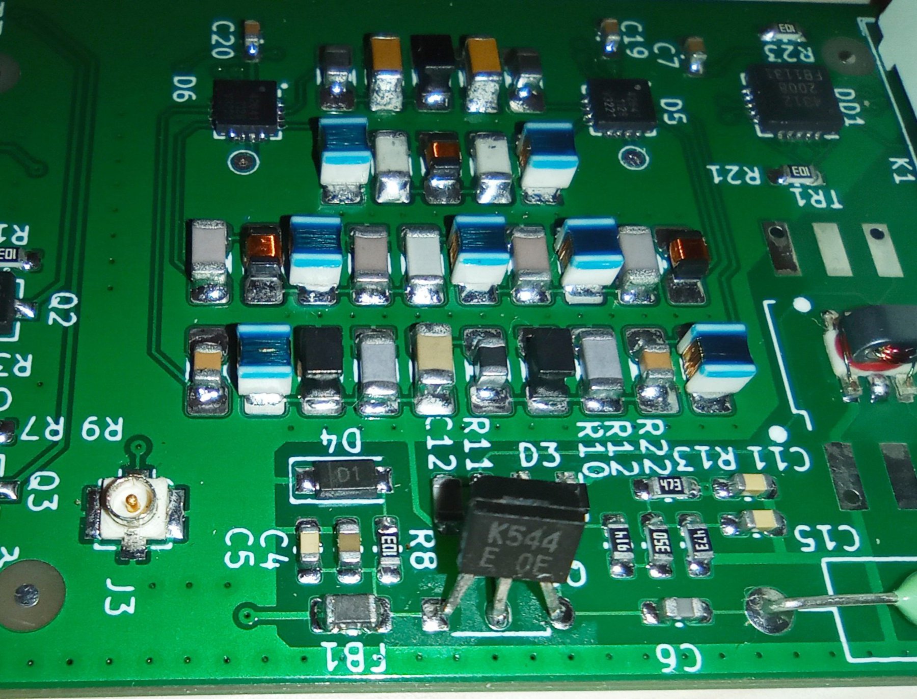

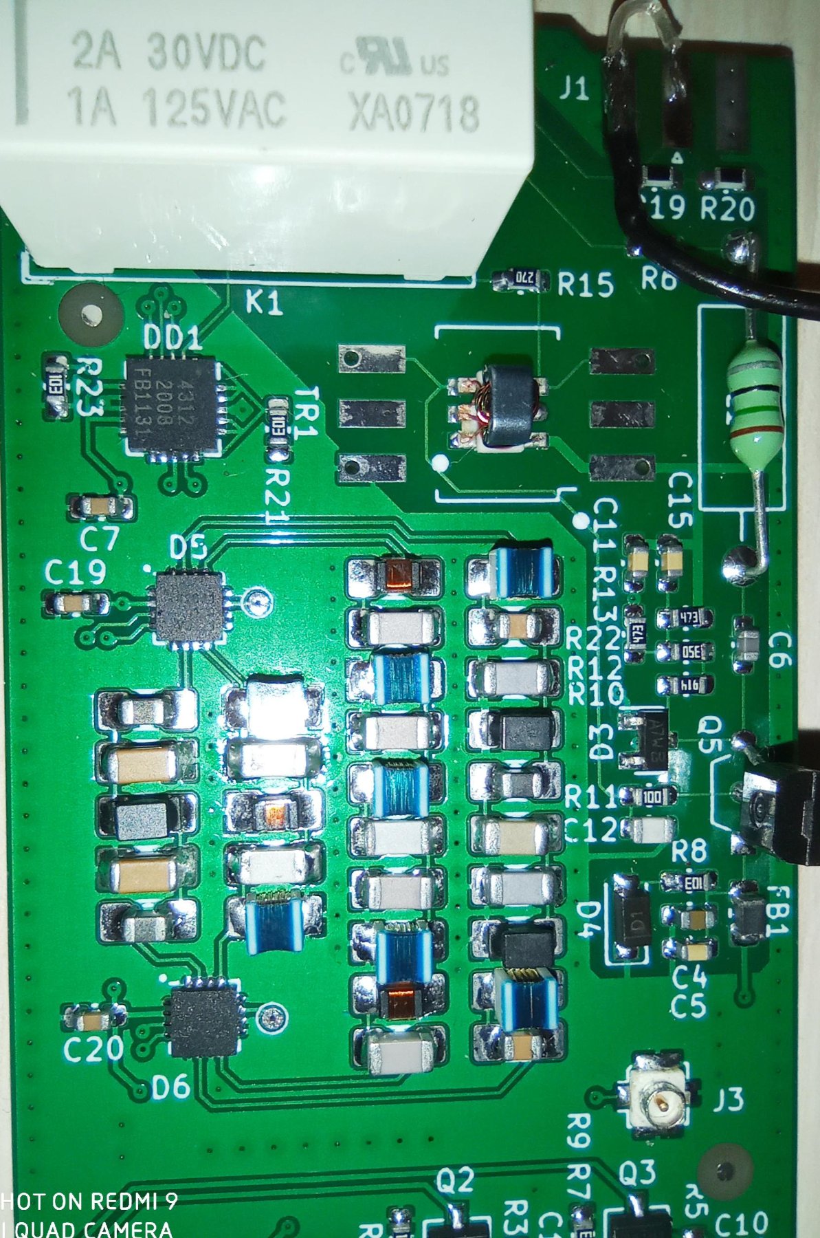

Нашел косячëк, непропай ножки трансформатора на R15, соберу, проверю.

Сообщение UB3IBU » 16 дек 2020, 06:58
Доп.плата в режиме Hi-Z заработала после пропайки ножки трансформатора, китайский 2SK544 вполне рабочий в схеме повторителя, но так как заказал оригинальный от SANYO, то попробую сравнить, как придут. Жду опорный генератор, тот что китайцы запаяли даёт кучу горбов до 250МГци полное отсутствие модуляций после 400МГц.

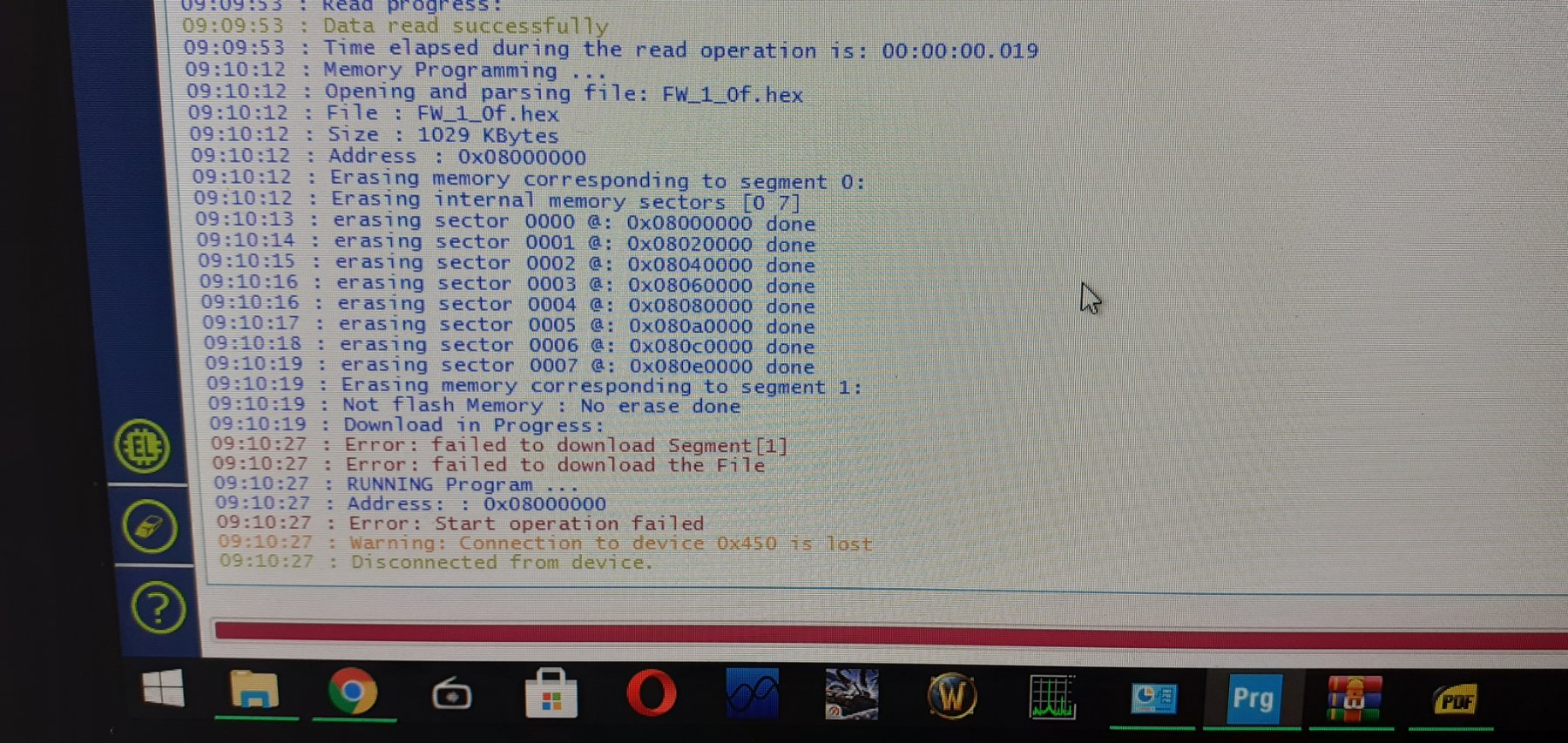

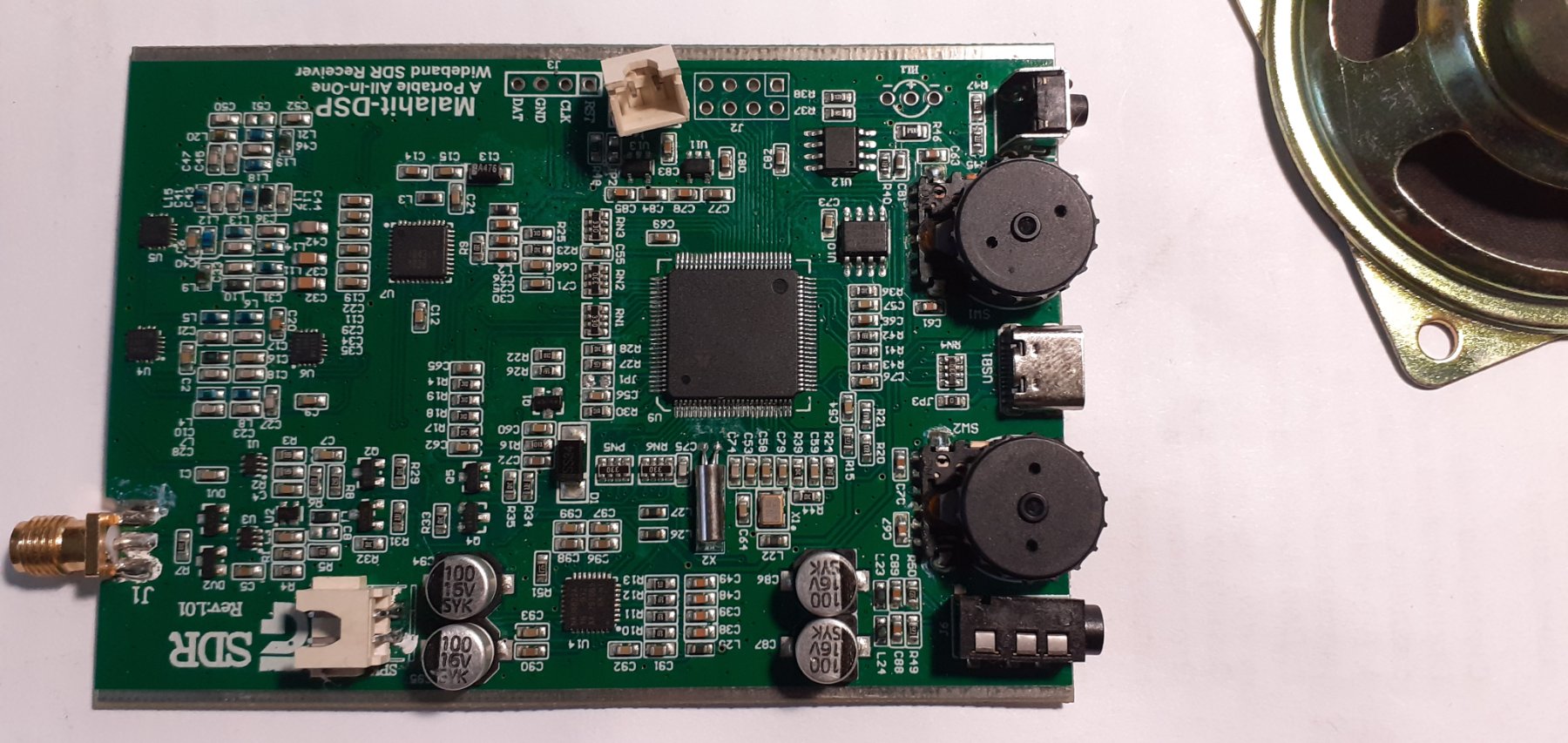

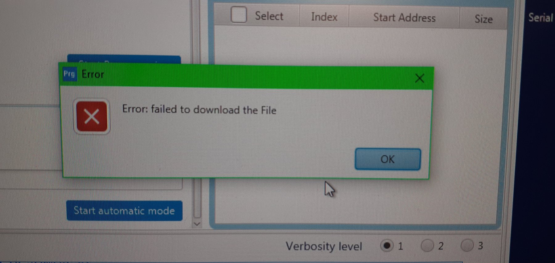

Сообщение Сергей из Волжского » 17 дек 2020, 10:25
Доброго времени суток товарищи. Я решил зарегистрироваться тут надеясь получить помощь. В общем я согрешил , купил малахит у китайцев. Я понимаю какая я скотина но жизнь такая у нас мы ищем альтернативы дорогим вещам. Купил я его было все нормально работал и все такое. И решил я попробывать другие прошивки
, стал шить на какие нашел а тобеш платные, и допрошивался что он у меня как то перестал работать , включаю в режим прошивки все видится и даже хочет прошить но пишет что нету флеш памяти и все коту под хвост. Может что посоветуете ?

Сообщение R2AJI » 17 дек 2020, 11:46
Сергей из Волжского, странная картина.
Тут либо допрошивались до того, что китайская флешка износилась
Либо программный глюк.
Смущает фраза:
Единственное, что могу пока посоветовать, это очистить FRAM, может поможет.
Смущает фраза:
Это где же Вы нашли другие прошивки то? В первом сообщении есть ссылка на яндекс диск, там их и нужно брать. Но если Вы у автора не покупали ключ, то все это бесполезно, так как приемником пользоваться не выйдет.

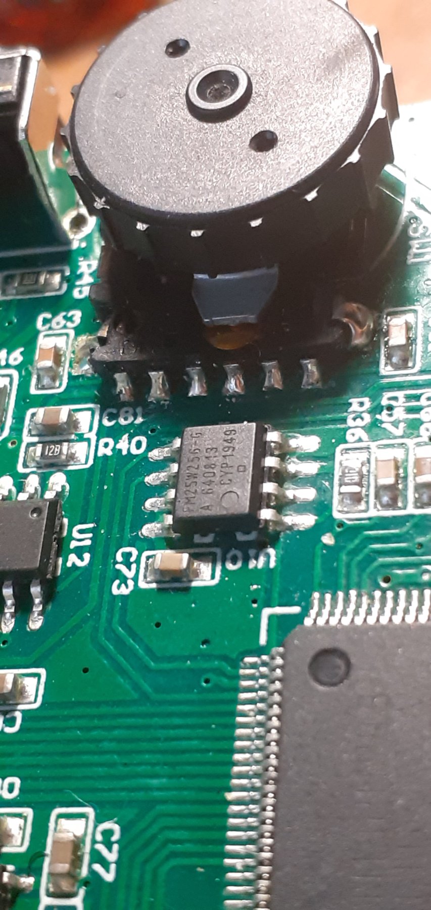

Сообщение Сергей из Волжского » 17 дек 2020, 12:37
Здраствуй дорогой друг , смотрю ваши видео и очень этому рад. Кстати поздравляю с переездом в зону свободную от помех(в деревню).Я человек только приступивший к изучению данной темы с СТМами и софтом для них. Не могли бы вы пояснить как мне почистить Fram? Есть такие проги как STM32CubeProgrammer и STM32 ST-LINK Utility. И еще можно ли узнать где находится данная китайская флешка , внутри процессора ? или есть снимок у меня покажите ? Она случаем не fm25w256-g ?
