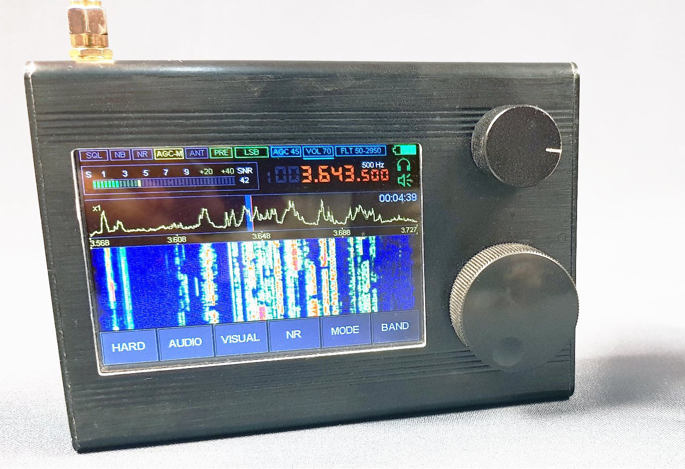

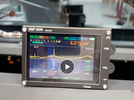

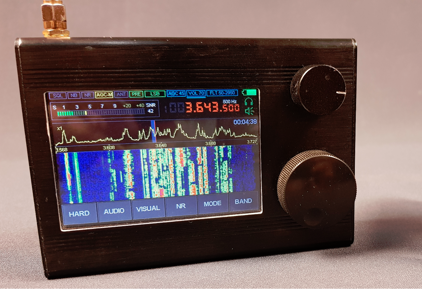

Недорогой и из достаточно доступных компонентов портативный SDR радиоприемник МАЛАХИТ DSP. Отечественная разработка от RX9CIM, R6DAN, R6DCY ... В принципе является прогрессивной заменой популярным DEGEN и TECSUN.
Радиоприемник работает на частотах от 0.1 МГц до 1000МГц
Ширина полосы обзора 160 КГц
Виды модуляции AM, WFM, NFM, LSB, USB.
Питание от одного Li-ion элемента
Потребление максимальное 350 мА
Потребление в спящем режиме 0,27 мА

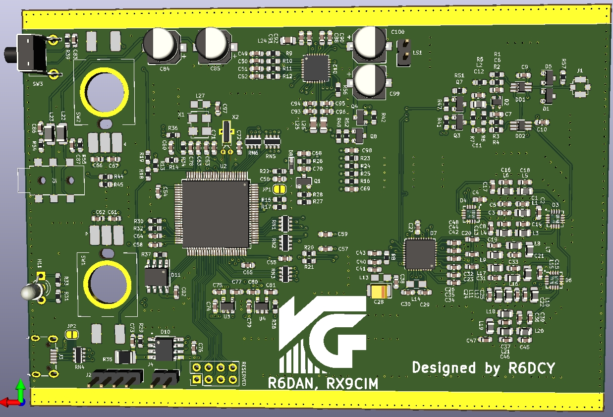

Печатная плата используется четырехслойная, заводского изготовления, для приобретения обращайтесь к RX9CIM. malahit_sdr@rambler.ru

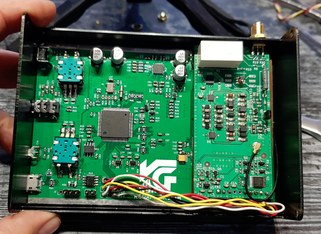

Особенности сборки:
нажать для раскрытия и просмотра

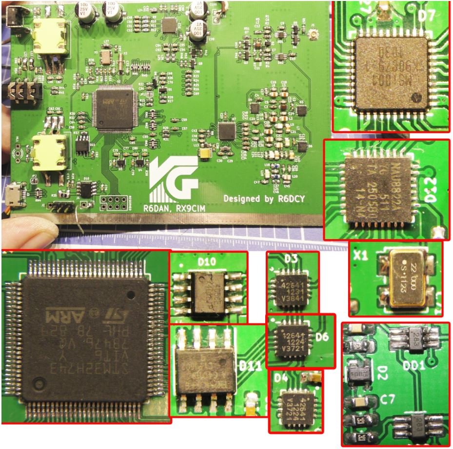

На плате очень не явно обозначена маркировка ключей для микросхем, вот картинка для облегчения сборки:
Распологаем плату как в правой верхней части картинки, и ориентируемся по фотографиям и надписям на микросхемах.

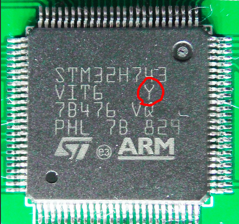

Собранный приемник необходимо прошить. У процессоров STM32H743VIT6 есть несколько ревизий, и способы прошивки отличаются. Определить ревизию можно по буковке:
Для процессоров ревизии Y прошивка возможна только через программатор ST-LINK.
Для процессоров ревизии V работает режим DFU
Для процессоров ревизии Z предположительно прошивка через ST-LINK. Требуется проверка на практике режима DFU

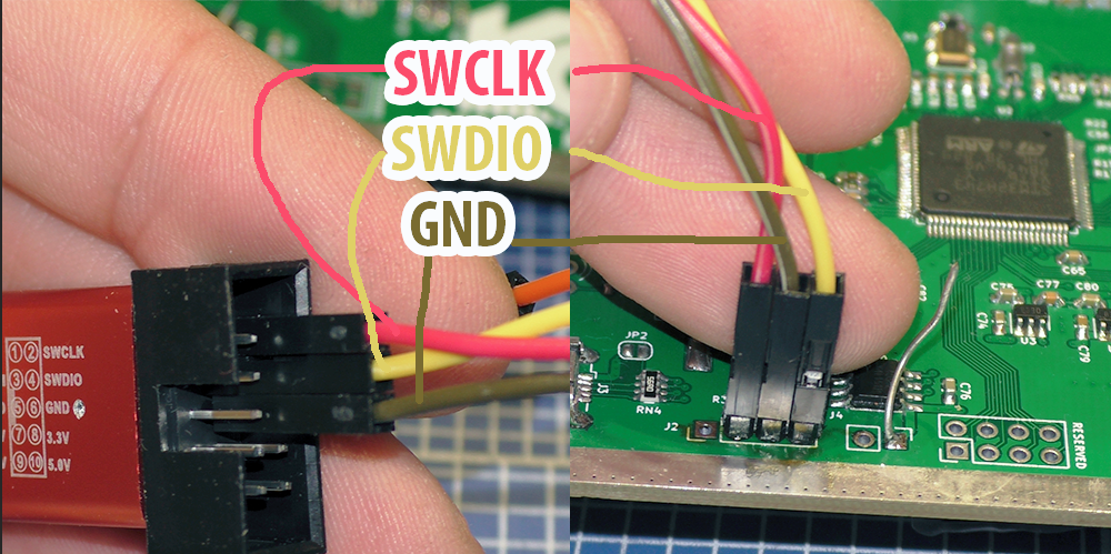

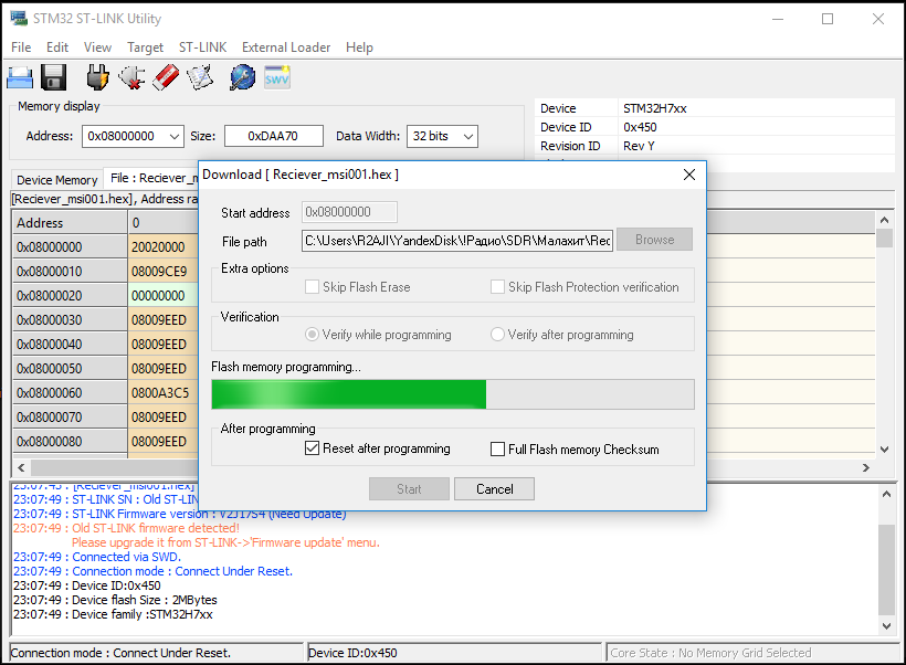

Прошивка при помощи программатора ST-LINK:
Подключаем программатор к компьютеру, при необходимости устанавливаем драйвера. Подключаем программатор к плате приемника согласно картинке:
Скачиваем с официального сайта программу STM32 ST-LINK Utility (первая ссылка в поисковой выдаче) устанавливаем, запускаем.
Затем нажимаем File-> Open File и показываем программе скачанную выше прошивку приемника.
Затем нажимаем Target -> Program и в появившемся окне нажимаем кнопку Start
Программа несколько задумчива, и не равномерно рисует прогресс-бар.
Так же могут появиться в логах ошибки в оранжевом цвете, не обращаем внимание, это нормально (© Малышева)
Иногда, при обновлении прошивки через ST-LINK, появляются ошибки и прошивка не заливается. Решение простое, просто нужно передернуть питание.

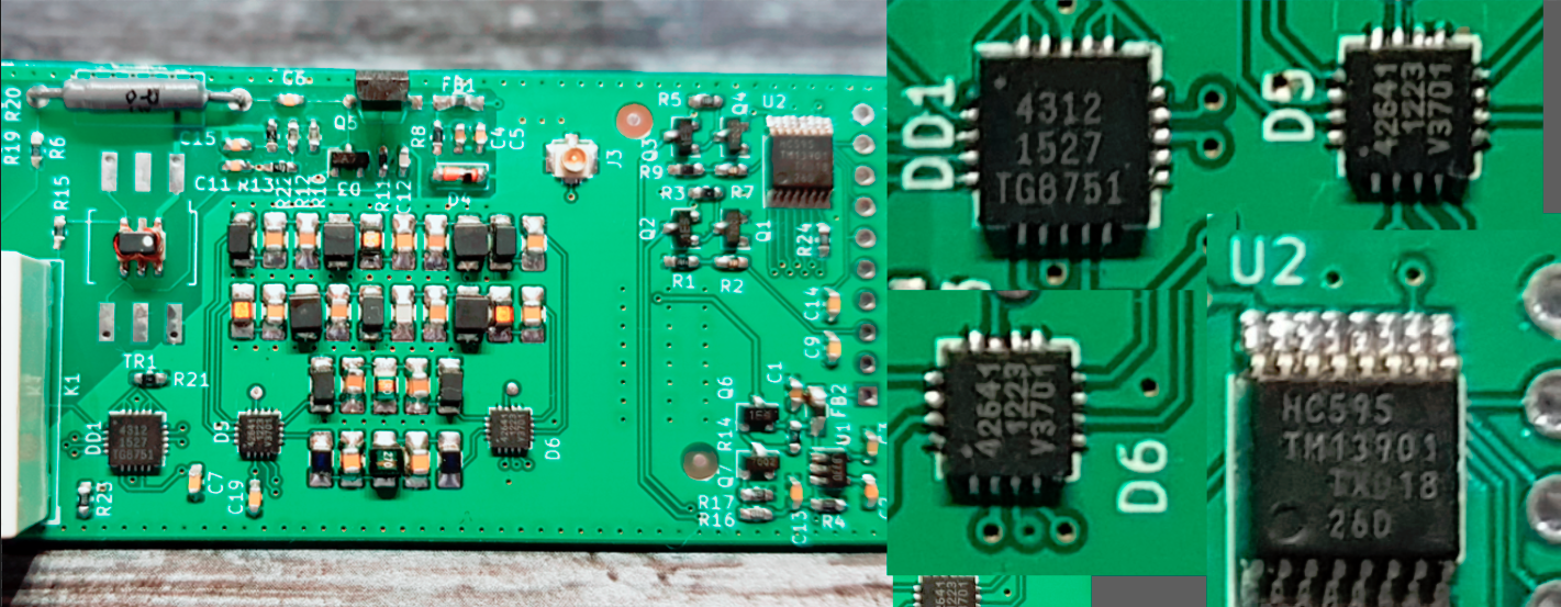

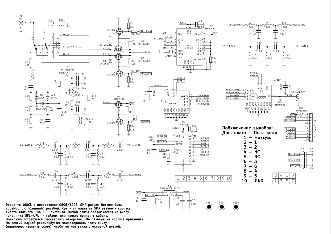

Дополнительная плата входных цепей.
Предназначена для улучшения приема на КВ.
Для телескопической антенны добавлен истоковый повторитель. Включается и отключается в меню приемника.
Ступенчатый аттенюатор от 1дБ до 30дБ, с шагом в 1дБ. Включается и настраивается в меню приемника.
Добавлены фильтры:
ФНЧ 500кГц для приема в диапазоне Длинных Волн
ПФ 500кГц-1500кГц, для приема в диапазоне Средних Волн
ПФ 1500кГц-4500кГц, для приема в низкочастотных диапазонах Коротких Волн
ФВЧ 4500кГц, для приема в высокочастотных диапазонах Коротких Волн
Все фильтры включаются автоматически.
Для приобретения обращайтесь к RX9CIM. malahit_sdr@rambler.ru
Дополнительная плата в сборе 4000 руб.
Голая печатная плата 500руб.

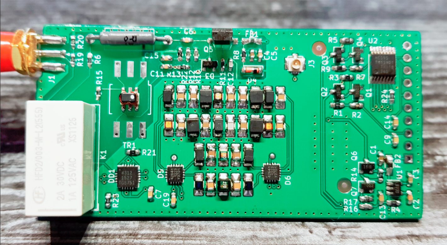

При самостоятельной сборке, не совсем очевидны ключи расположения микросхем.
Вот фото для облегчения позиционирования. Плата должна быть расположена в горизонтальной ориентации антенным разъемом влево.
