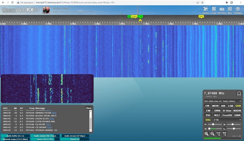

Пока искал программу для web-sdr в открытых источниках, потому что автор-программист не захотел мне прислать её по почте, я наткнулся на другую модернизированную https://www.openwebrx.de/.
В отличие от предыдущей, в ней просматривать практически все диапазоны частот, но эти диапазоны нужно переключать, потому что просмотр полосы частот ограничен семплированием (sample rate = 2048 MS/S)
Также в ней доступны дополнительные виды демодуляции, в том числе цифровые, например, BPSK-31, FT-8 и т. д.:
http://thomas0177.dnshome.de:8075/#freq ... 8,sql=-150
Но, единственное, не нашёл в ней функцию подавления несущей. Напишите, если она есть.
