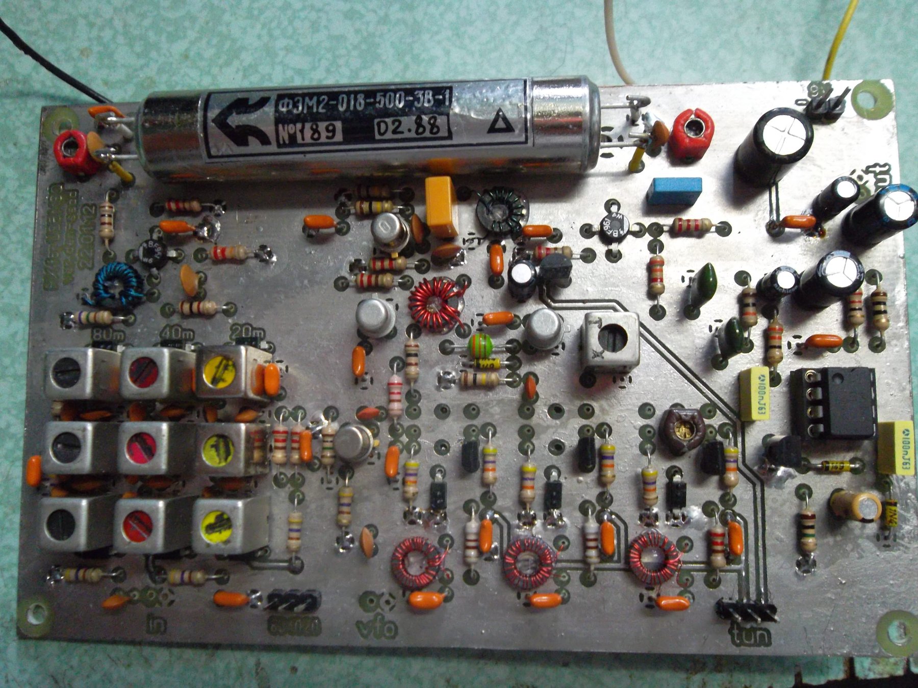

Лет 10 назад повторил этот приёмник. Разработал электронное переключение частоты ГПД на 3 диапазона, ПДФ усложнил. Изначально планировал применить в нём имевшийся у меня кварц в стандартном корпусе HC-49U, купленный мной вместе с ЭФМ в магазине Кварц. Но тот оказался с низкой добротностью и никак не завёлся. После этого так же как и duss1981 столкнулся с тем, что новые керамические резонаторы, купленные на замену кварцевого, не хотели резонировать на нужной частоте. В итоге удалось подобрать БУ резонатор, который соизволил работать на 500 кГц. Но в итоге забросил этот приёмник, хотя работал он нормально.

R4YAE писал(а):
16 мар 2023, 19:02
Денис, приёмник отличный, единственно ГПД заменить на синтезатор.
У меня детальки синтеза на подходе, буду оформлять в корпус. ПДФ тоже придётся переделывать.

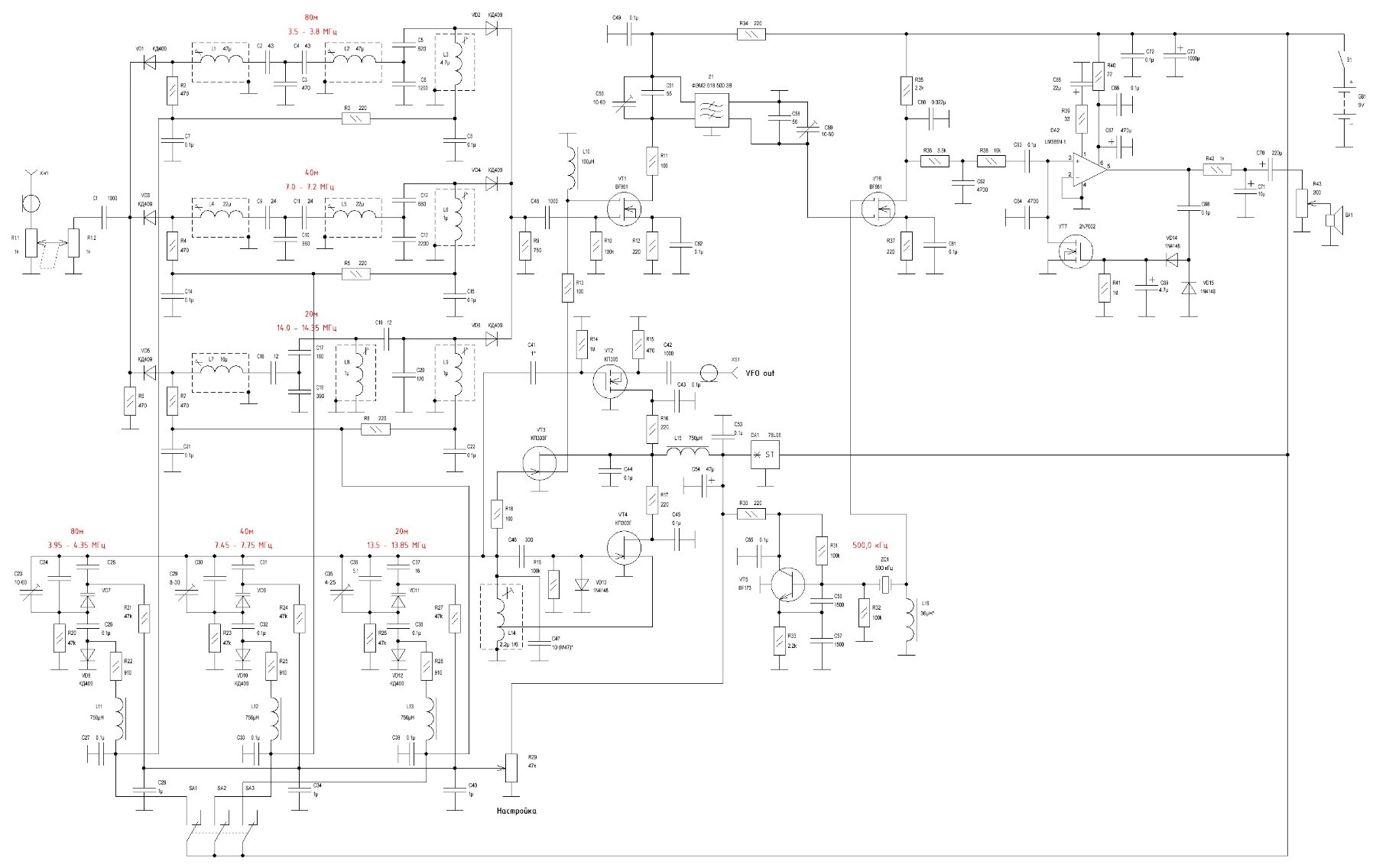

Alex Hoffman, К сожалению, файла печатной платы не сохранилось. По-моему, где-то лежит схема с переделками для него

R4YAE писал(а):
17 мар 2023, 20:04
На схему тоже хотелось бы взглянуть. ПДФ мне придётся всяко переделывать, добавлять коммутацию диапазонов от синтезатора.

Приемник наблюдателя на двухзатворных полевых транзисторах С. Э. Беленецкого
Сообщение R4YAE » 22 мар 2023, 22:33
Alex Hoffman писал(а):
17 мар 2023, 21:08
Нашёл 8-)
Сообщение Alex Hoffman » 23 мар 2023, 06:12
Спасибо Денис. Премного благодарен! :)
Коммутация на диодах, как раз то, что нужно.
