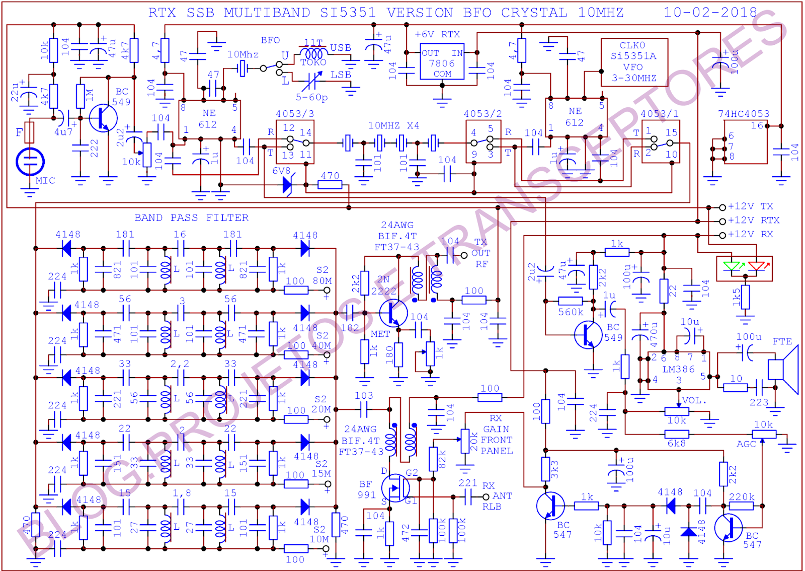

Попалась сегодня мне на глаза вот такая схема , и обратил я внимание на BFO , в LSB подключается ёмкость а в USB подключается индуктивность. Сложилось ощущение что китайци перепутали местами коммутацию LSB-USB

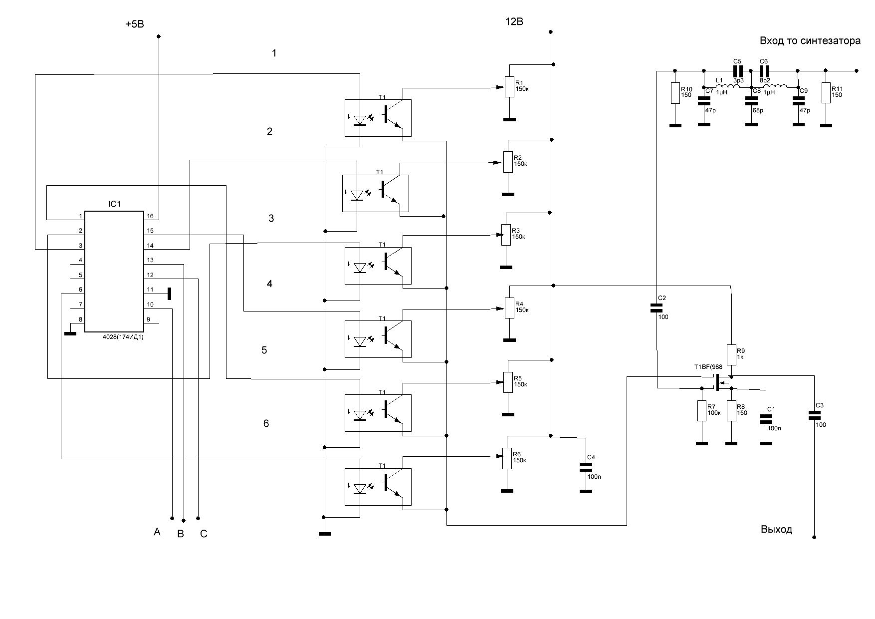

Всем привет, я использую синтезатор с SI5351 и процессор МЕГА2560. Сборка из готовых узлов, затрат по времени сборки минимум. Для получения амплитуды гетеродина использую схему на двухзатворном полевике BF998 и в качестве переключателя дешифратор CD4028 и оптронах PC817. На всех диапазонах выходное напряжение 250мВ эфф.Изображение
