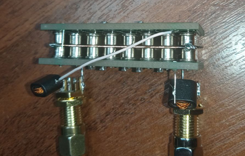

Как вам такой бутерброд из двух QER8?!

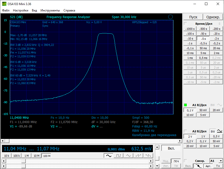

Измерения по отдельности

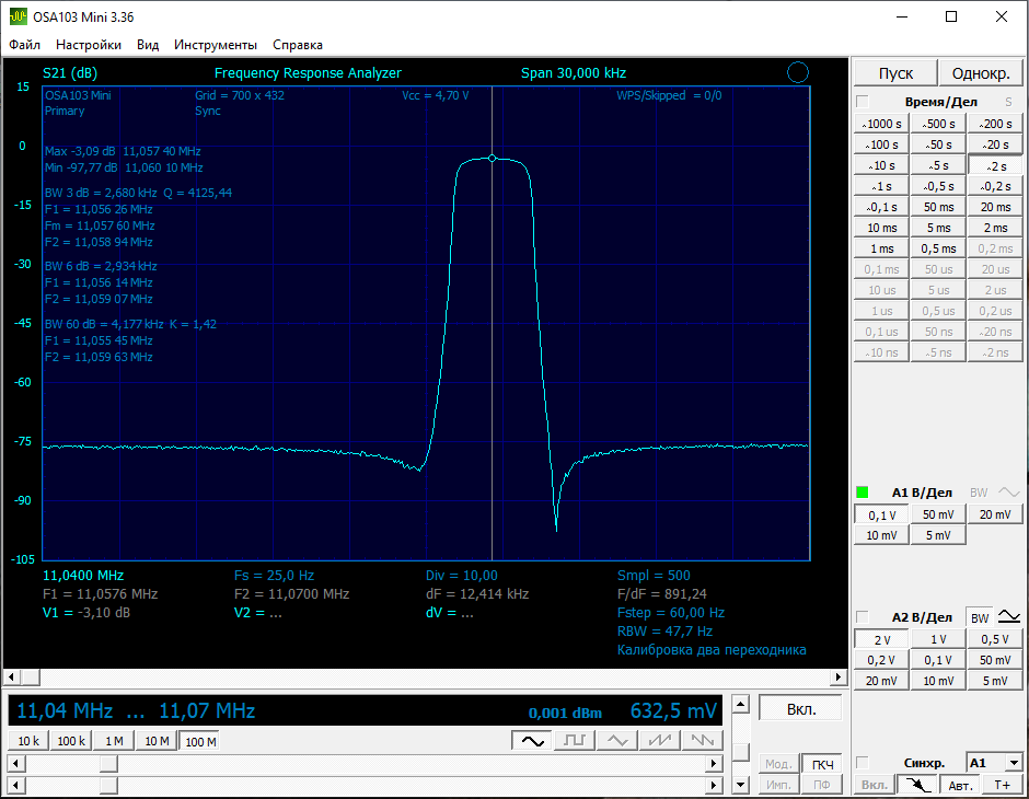

И результат измерений бутерброда

Фундаментально однако! 16 резонаторов ради К/П в 1,42. Вообще то можно, ради такой прямоугольности обойтись, и 12 резонаторами, с К/П в 1,4 ...
