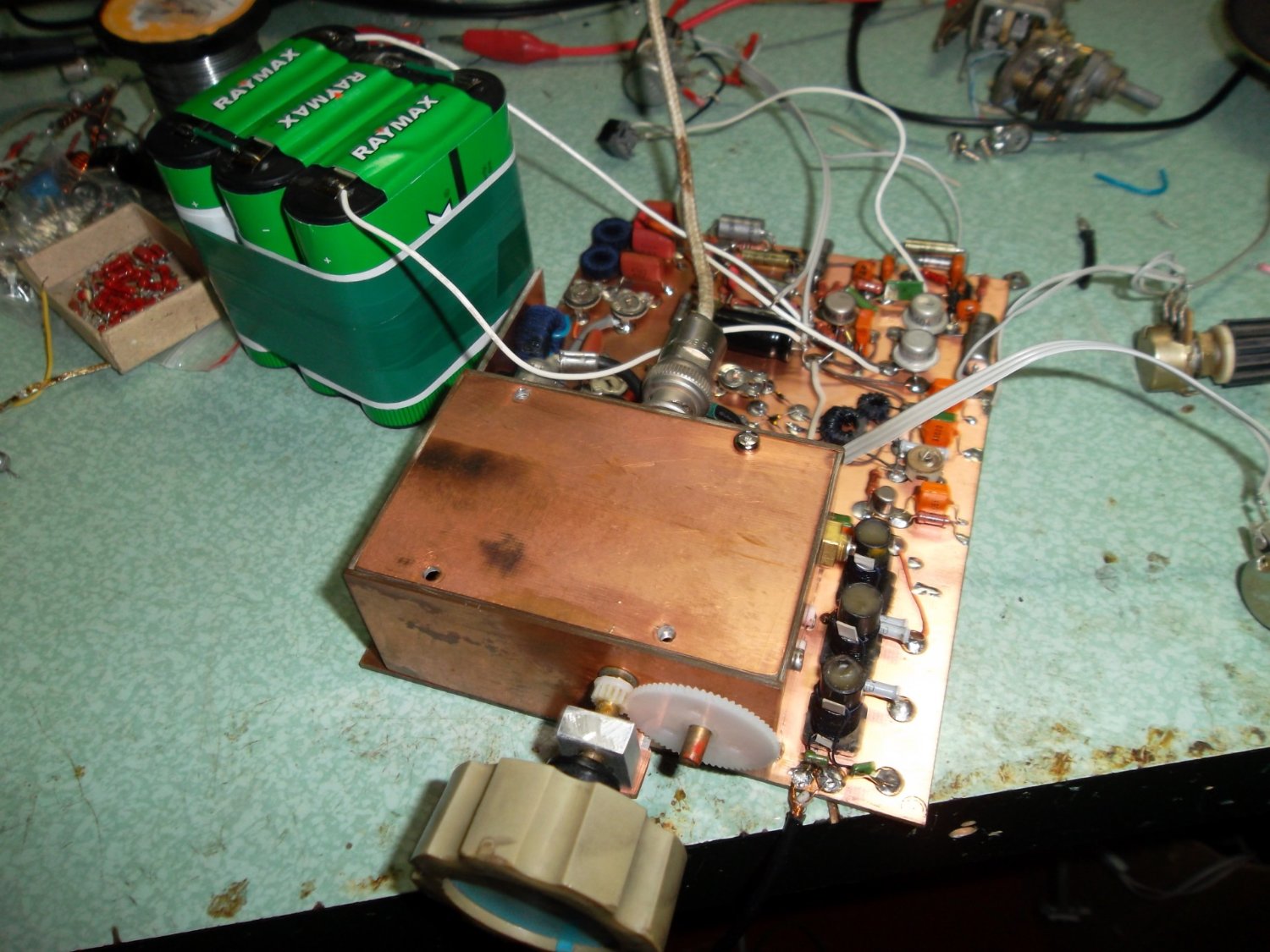

Давным давно тоже смастерил ППП на 20м. Более-менее подходящей схемы не нашёл, поэтому слепил франкинштейна - ГПД и УРЧ взял из книжки Полякова, смеситель и НЧ фазовращатель позаимствовал у того же Полякова (Радио 1974/10), а УНЧ от приёмника "Радио-87ВПП". Работало неплохо,но добиться хорошего подавления нерабочей боковой не получилось

R4YAE, красота! :)

Да от него рожки да ножки остались уже :D
