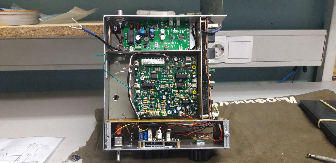

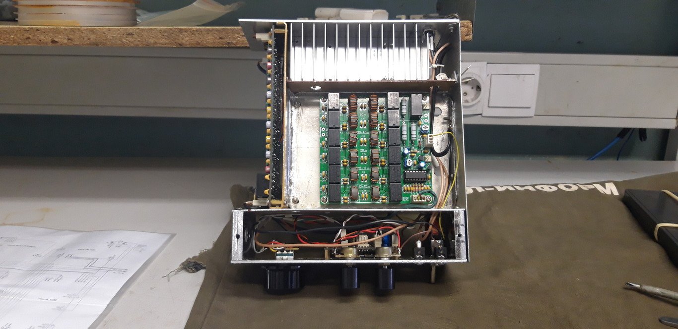

PS. Доброго дня всем! Пока с постройкой трансивера образовалась пауза, сделали 2 операции на сердце, сидеть на больничном полгода. Трансивер на работе, а туда въезд мне пока закрыт. Вот немного фото, объвязка плат и запуск на приём. Я не думал что так на долго выгонят на больничный. Всем удачи! 73!

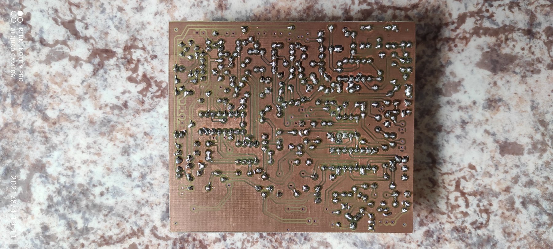

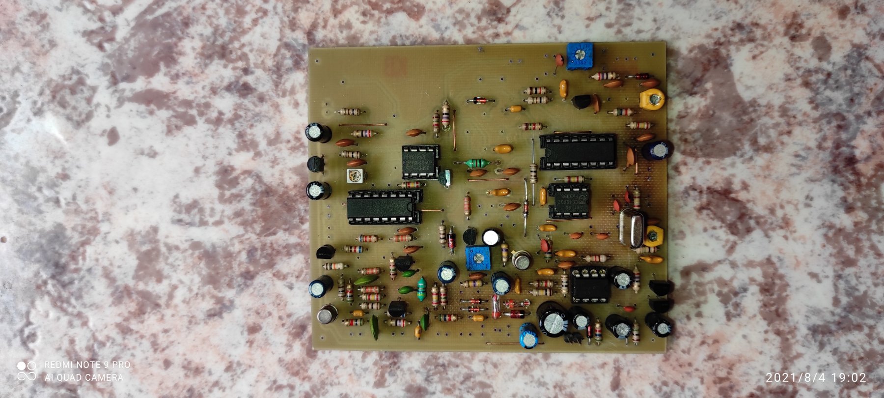

Сообщение greck395 » 04 авг 2021, 15:09
Alex 1 писал(а):
10 июн 2021, 00:34
Не моя, но для СТЕП II ПП.pngSTEP2.rar
По этой печатке
