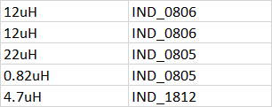

Всем привет. Подскажите где можно купить в таком корпусе индуктивности
(3.54 КБ) 0 скачиваний
Сообщения: 327
Сообщение Vlad1953 » 09 окт 2021, 10:52
Rado_Ham писал(а):
09 окт 2021, 10:35
А в ЧИП ДИП пробовали?
Сообщения: 393
Благодарил (а): 56 раз
Поблагодарили: 120 раз
Сообщение Oleg » 09 окт 2021, 11:00
Если не удастся что-то найти в Чип и Дип, то посмотрите на lcsc.com. Единственный недостаток - не самая дешевая доставка и чаще всего мелкие детали надо брать от 5 или от 10 штук. Зато есть практически любые номиналы и типоразмеры.

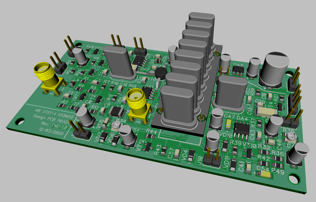

Заказал на PCBWay платы в SMD варианте, кому надо, пишите, 4шт. будут лишние
Плата в таком варианте
