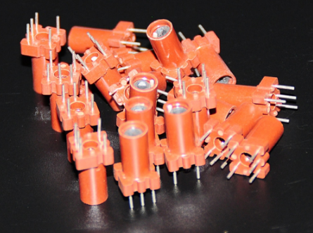

А каркасы никто для таких ДПФ в продаже не находил? На али именно, с экранами чтобы)
На али только такие видел, но тоже ничего - не плавятся.

R2AON, с каркасами проблема, ага. Хоть на амидоны переходи. Только когда есть подстроечный сердечник удобнее.

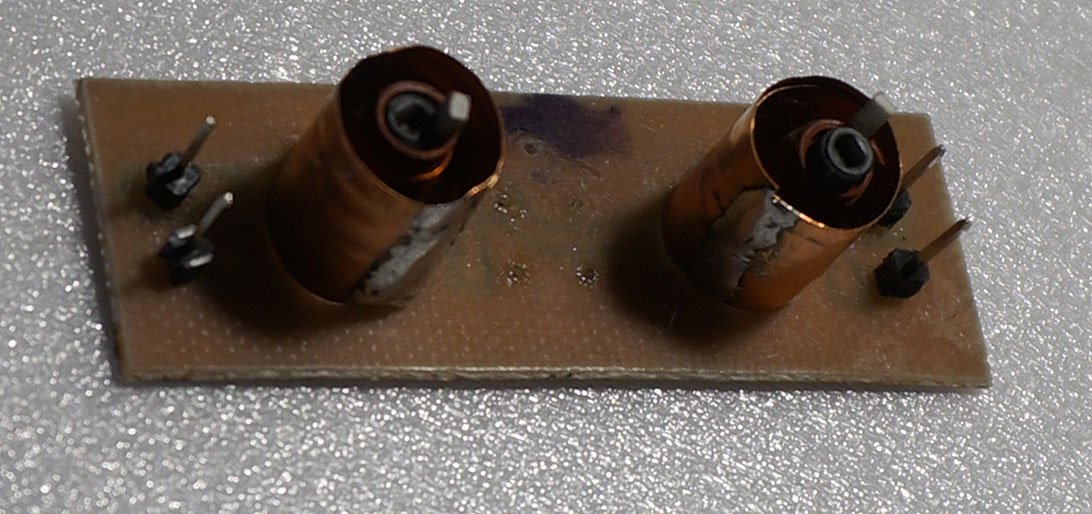

Вот таки на али и покупал, но без экранов. С экранами не находил.
Приходится выходить из положения таким образом:

Переходите на кольца из феррита или карбонильного железа. Добротность выше, затухания меньше. Причём намного.
