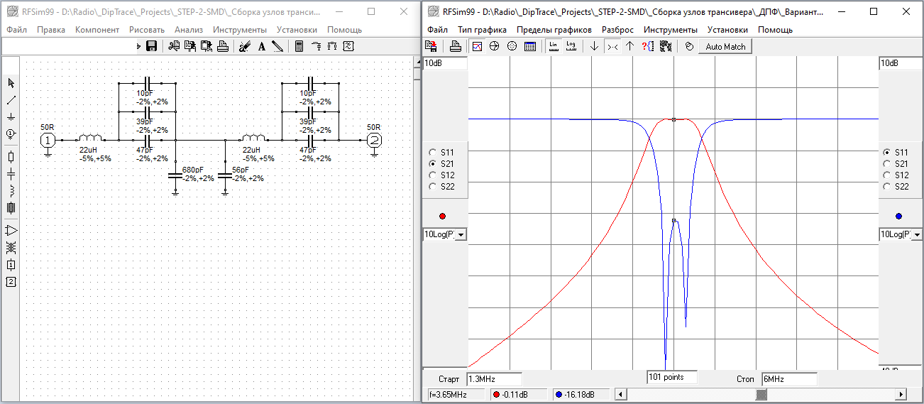

Oleg писал(а):
05 фев 2023, 23:21
Ширина полосы задается при расчете. Собственно, исходя из неё и рассчитываются номиналы элементов.
Вроде получается подобрать из стандартного ряда индуктивностей и конденсаторов
Соберу на макете из smd 0805 (составные друг на дружке хорошо располагаются), посмотрим, что в итоге получится. Хочется избежать применения конденсаторов подстроечников....
80-40m-rfsim.zip
(2.6 КБ) 152 скачивания

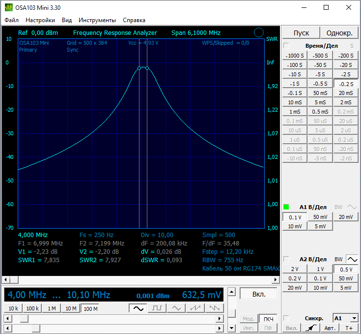

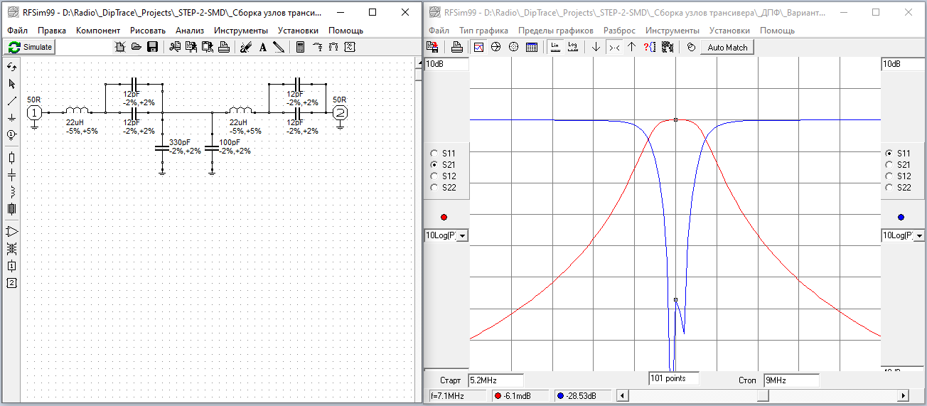

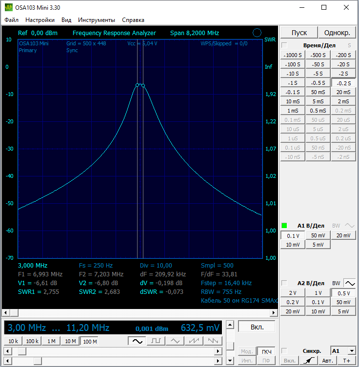

Сообщения: 1290
Сообщение R9OFG » 16 фев 2023, 11:48

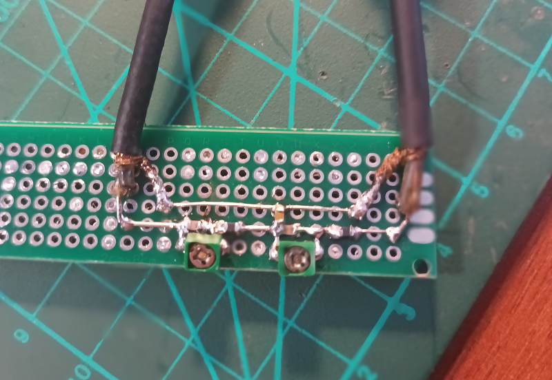

Собрал макет ДПФ 40m на smd, полоса пропускания уехала ниже килогерц на 300, поставил вместо одного, составного из двух конденсаторов на 12pF, триммер, попал в полосу, настройка островата, теоретически, если нервы крепкие, можно и подстроить постоянными конденсаторами :mrgreen:
с smd индуктивностями затухание почти 7dB, многовато, но как Олег и говорил на плохую "землю" такому ДПФ пофигу, пролаза даже в дальней зоне нет вообще, это очень радует
Попробую колечки намотать вместо smd индуктивностей, экспериментировать, так до конца...

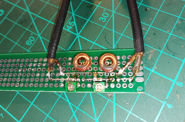

Сообщение R9OFG » 18 фев 2023, 13:09
Вот результат измерений макета на колечках T30-2, вполне приемлемо

Сообщение Oleg » 19 фев 2023, 16:36
-60 дБ за пределами полосы пропускания - это как-то не очень хорошо. Похоже на "пролезание" сигнала через паразитные емкости.

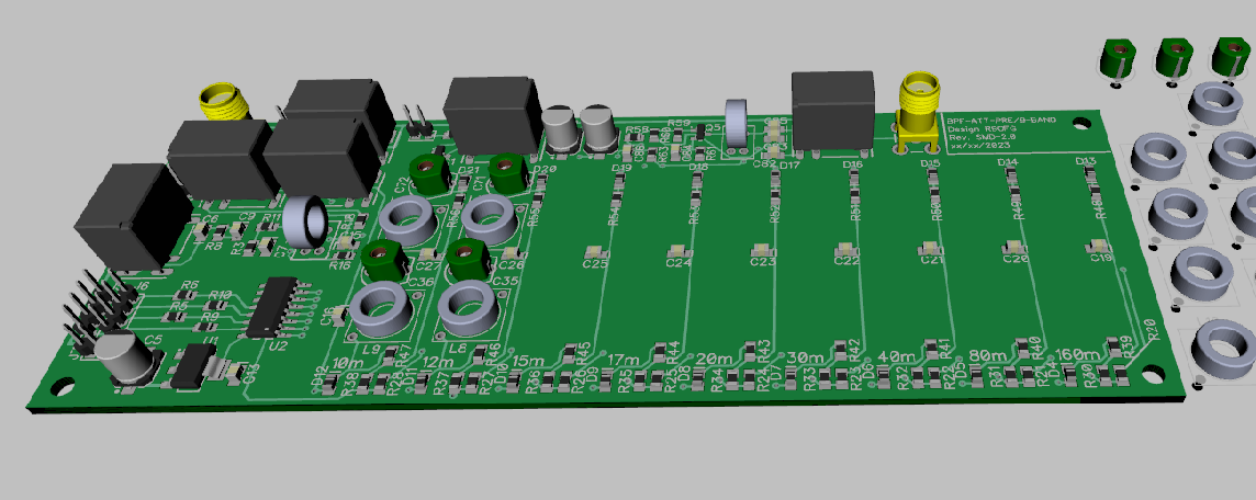

Сообщения: 1290
Сообщение R9OFG » 19 фев 2023, 18:46
Oleg писал(а):
19 фев 2023, 16:36
Как всегда, Олег Вы правы, если посмотреть на фотку, видно, что колечки прижаты к макетной плате, а там много контактных площадок, если колечки поднять на пару мм или вообще стоя разместить, то картина резко меняется в лучшую сторону
Хочу их все таки лежа на плате сделать, под колечками не будет с обратной стороны платы "земли", почти закончил с разводкой
