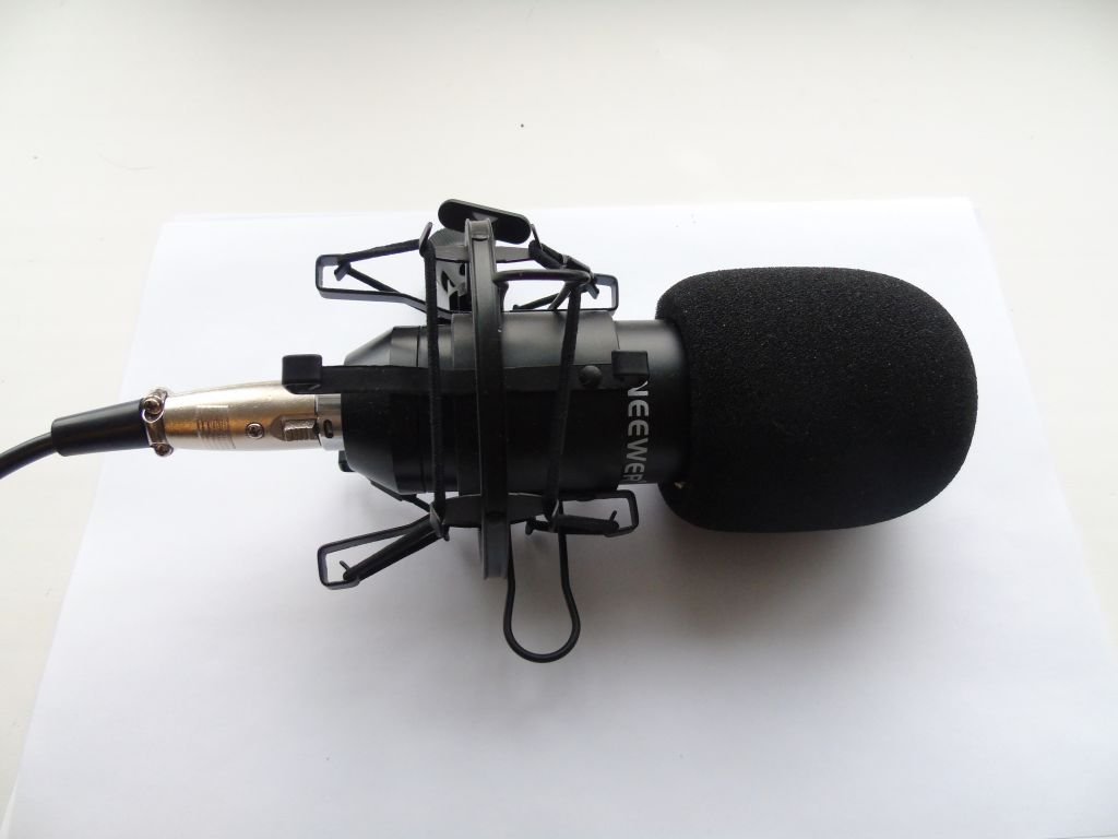

Пример записи и звучания. (Мопед не мой) :)

имеющийся МКЭ-84 слабенький оказался, орать надо в него.... сильно орать!

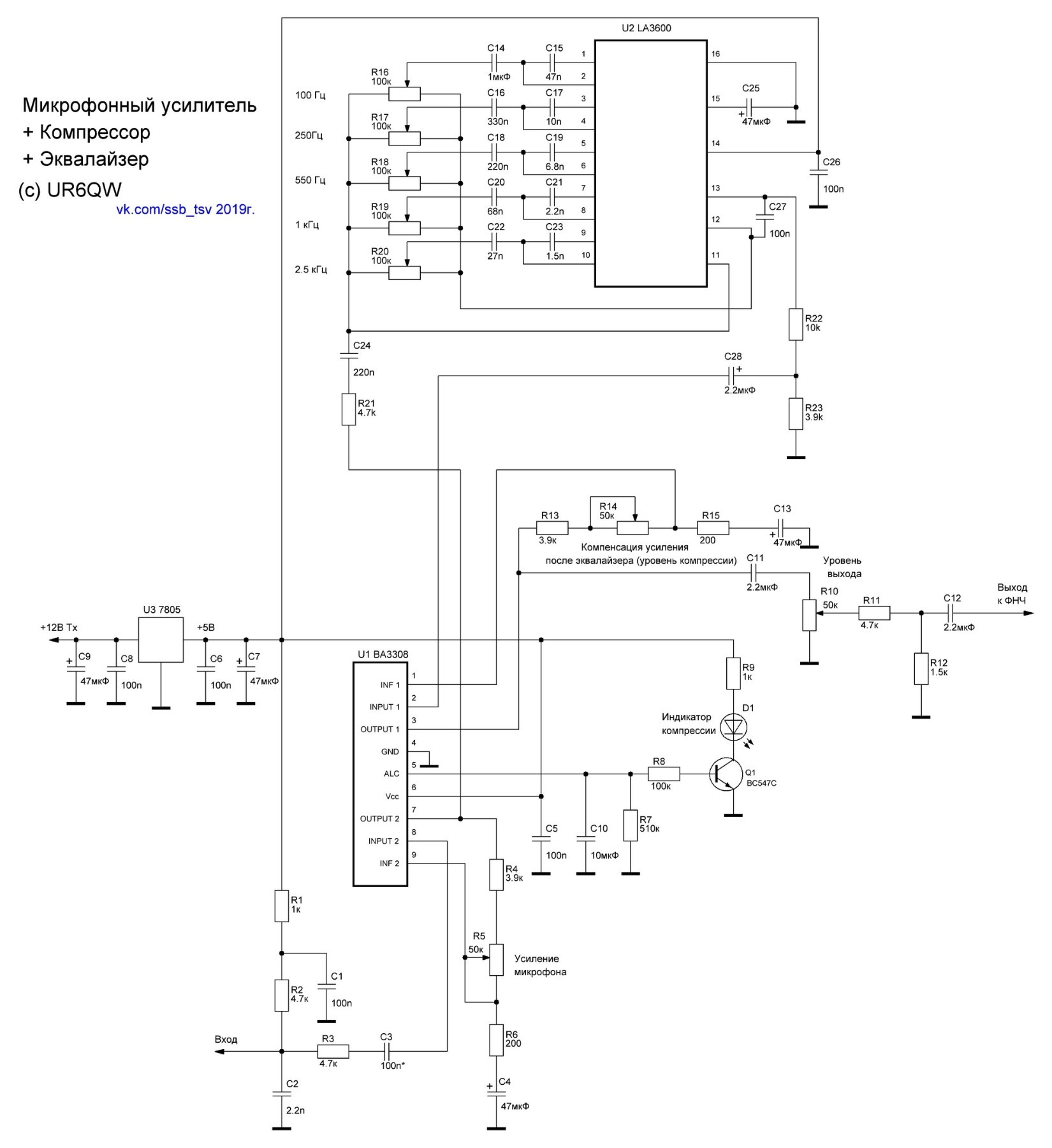

Сейчас собираю микрофонный усилитель-эквалайзер-компрессор от UR6QW
Посмотрю как с ним все эти микрофоны будут звучать.

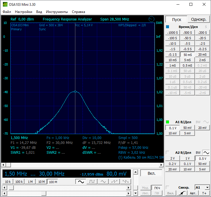

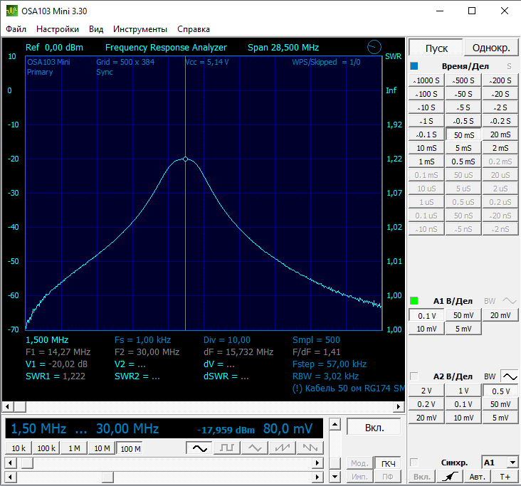

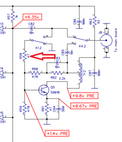

Измерил работу ATT/PRE на плате ДПФ
Все отключено
АТТ -20dBm
PRE +10dBm
Усиление PRE можно регулировать подбором номинала резистора R58
При малом значение R58, преамп может уйти в "блуд", у меня с номиналом 82 ома получилось усиление +10dBm.
