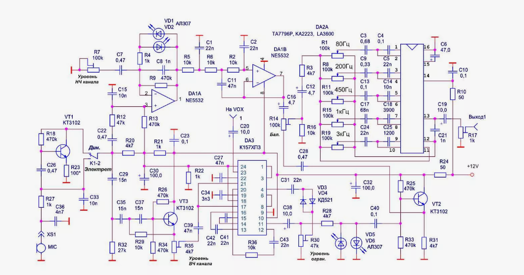

Сообщение ua3pnl » 26 окт 2024, 20:49
R9OFG писал(а):
21 окт 2024, 14:31
Вот Вам картинки для размышления
Ещё раз хочу поблагодарить Александра R9OFG. Сделал изменения в схеме микрофонного усилителя. Собеседники отмечают хороший, качественный и естественный сигнал без искажений с преобладанием средних частот. Ещё и мощность увеличилась ватт на пять. Ждем микрофонный усилитель на ОУ.

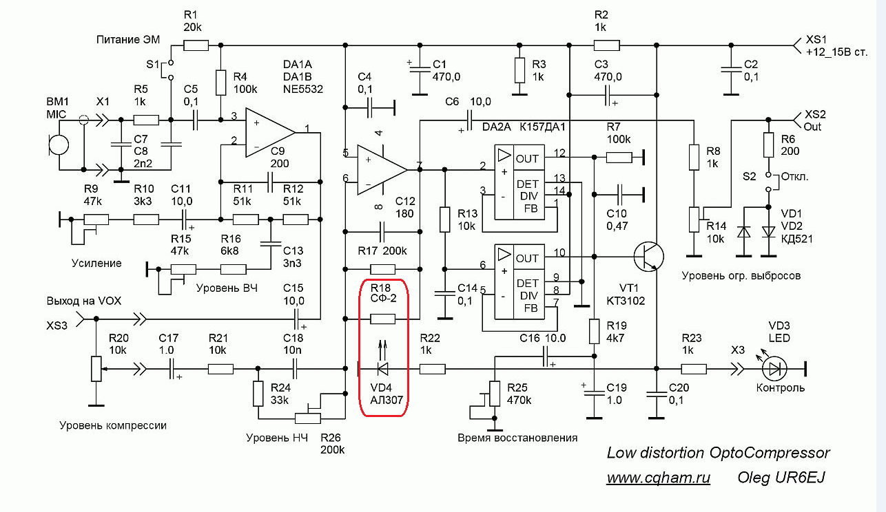

Эт не моя конструкция микрофонного усилителя с компрессией, её автор UR6EJ , можете послушать как я "гнусавлю" через него
Files.zip
(142.72 КБ) 1148 скачиваний
Сообщение R9OFG » 27 окт 2024, 06:27
Alex 1 писал(а):
26 окт 2024, 22:53
Untitled.rarЭт не моя конструкция микрофонного усилителя с компрессией, её автор UR6EJ , можете послушать как я "гнусавлю" через негоFiles.zip
Интересно интересно, спасибо! Такой плотненький звучек.

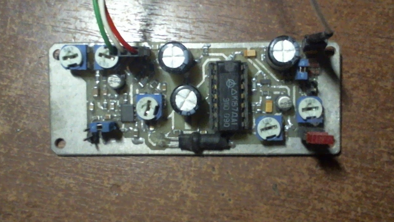

Сообщение Alex 1 » 27 окт 2024, 09:35
R9OFG писал(а):
27 окт 2024, 06:27
Да сам был приятно удивлён, пара мелкосжем и самопальная оптопара(по автору). Причём я делал его же микрофонник на К157ХП3 с эквалайзером на LA3600, так этот малыш звучит гораздо лучше противу ХП3ей

Alex 1 писал(а):
27 окт 2024, 09:35
Чет в схеме не увидел оптопару

Сообщение Alex 1 » 27 окт 2024, 18:04
ShAlex13 писал(а):
27 окт 2024, 17:29
Тутыть ..
Сообщение R9OFG » 28 окт 2024, 04:31
Alex 1 писал(а):
27 окт 2024, 18:04
Тутыть ..
АЧХ корректируется R15/R16/C13 и С9?
Сообщения: 125
Позывной: RN4AAB
Город: Ol'hovka
Имя: Alexander
Благодарил (а): 14 раз
Сообщение Alex 1 » 28 окт 2024, 16:59
R15-уровень ВЧ составляющей, R26-уровень НЧ составляющей, этого более чем достаточно, а так да можно пересчитать фильтры под свои хотелки.
