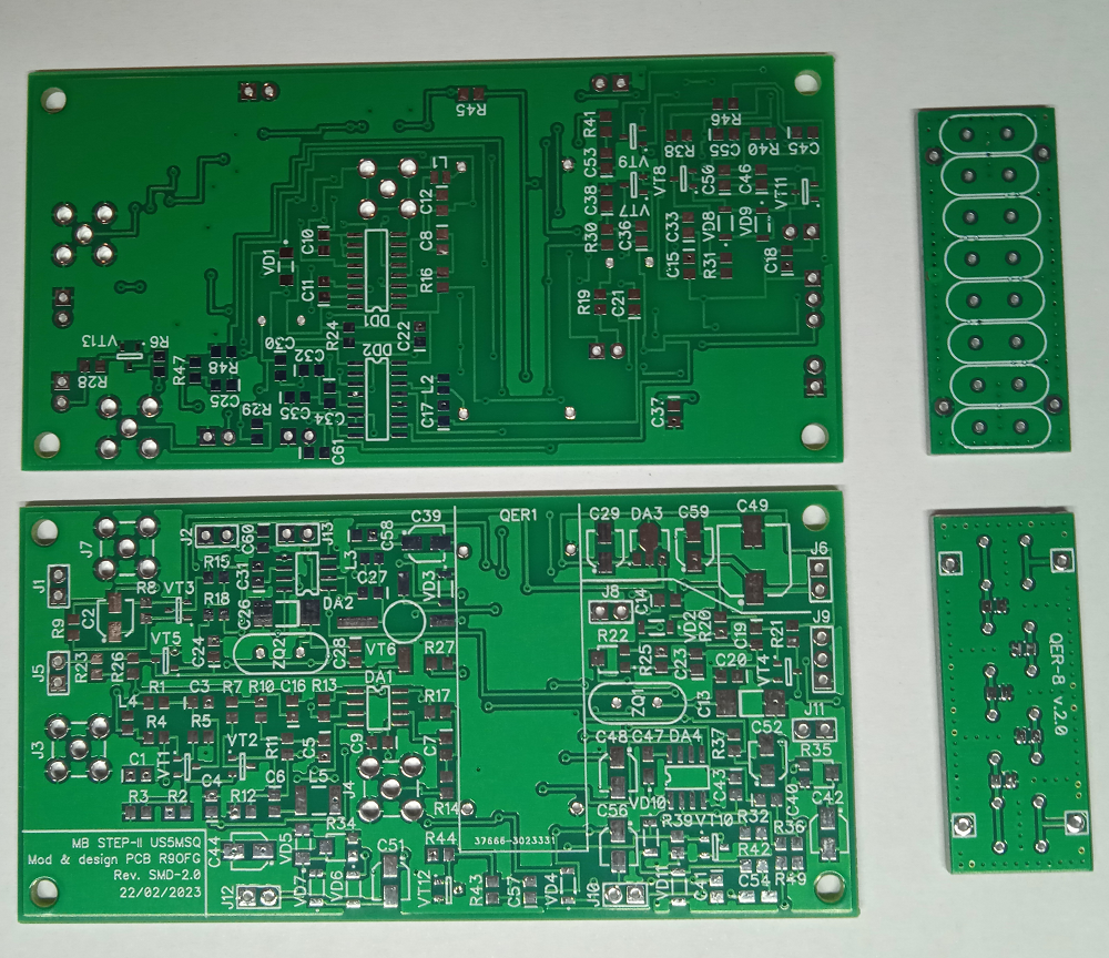

Всем доброго дня. Подскажите кроме как заказ в Китай есть еще какие то варианты купить плату для степ в смд версии.

У меня остались три комплекта плат c синтезатором и основной платой R9OFG, ДПФ и ФНЧ варианта R2AJI. Но ребята, я разукомлектовывать не буду. Если кто согласен, то обращайтесь. И делать больше не буду. Я не коммерсант.

У меня дней через 20-25 будут на руках основная плата и модули фильтра

Решил собрать еще один, с уже накопленным опытом, заказал несколько платок, если кому интересно пишите
