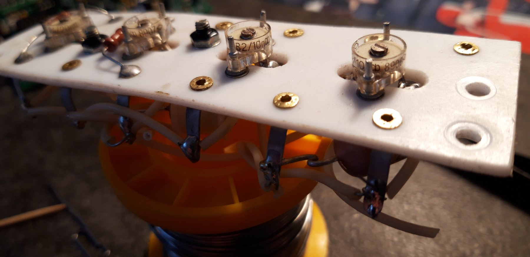

Нашел в "закромах" только такие 2/10пф
ex RA4PTP, UA9JKI
Сообщения: 1289
Сообщение R9OFG » 03 мар 2021, 15:11
Если получится поставить на плату то в параллель по паре с каждой стороны кф.

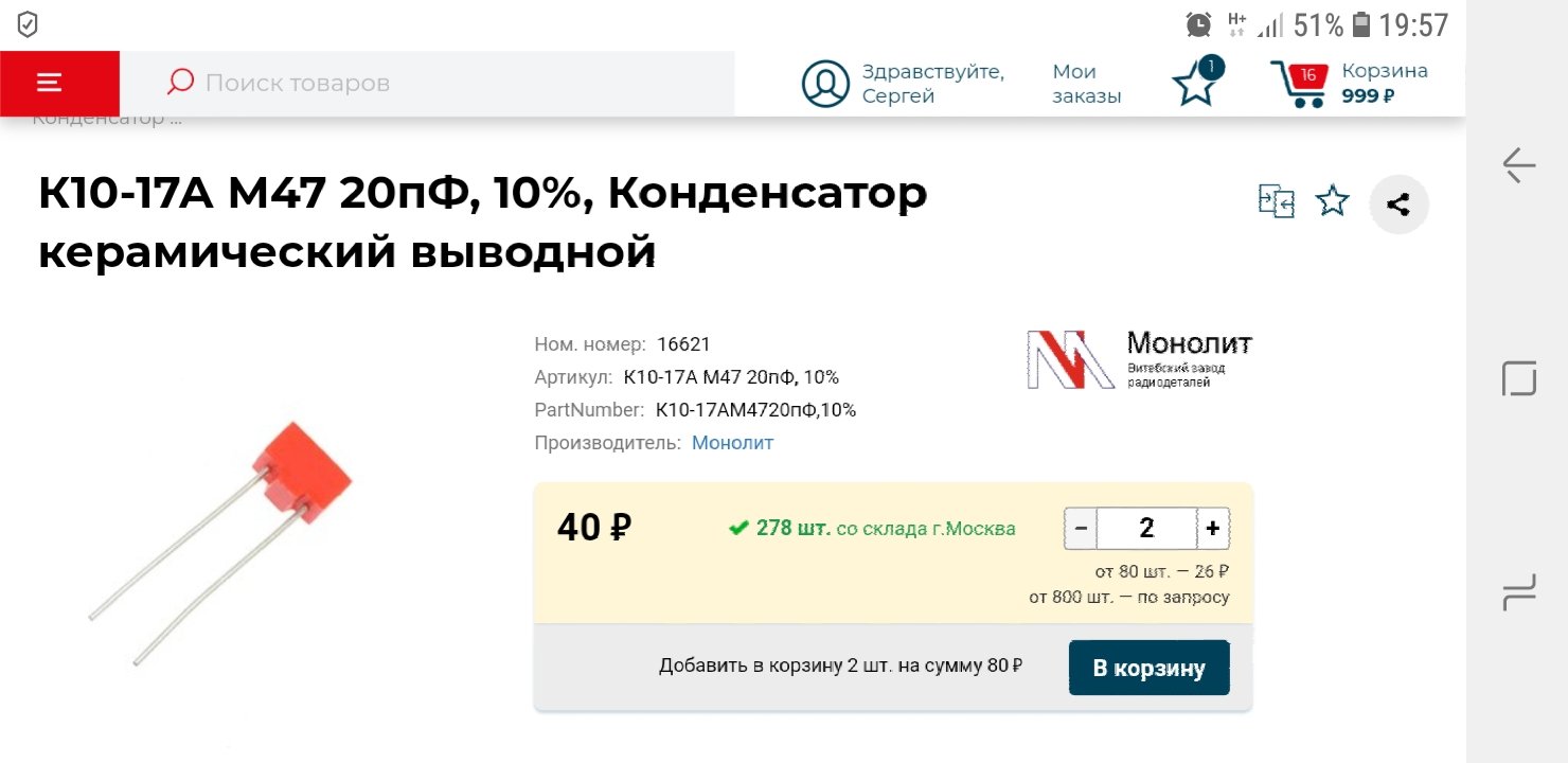

Такие кондёры подойдут?
ex RA4PTP, UA9JKI
Сообщения: 1289
Сообщение R9OFG » 03 мар 2021, 17:58
ul-hant писал(а):
03 мар 2021, 17:57
самое то!

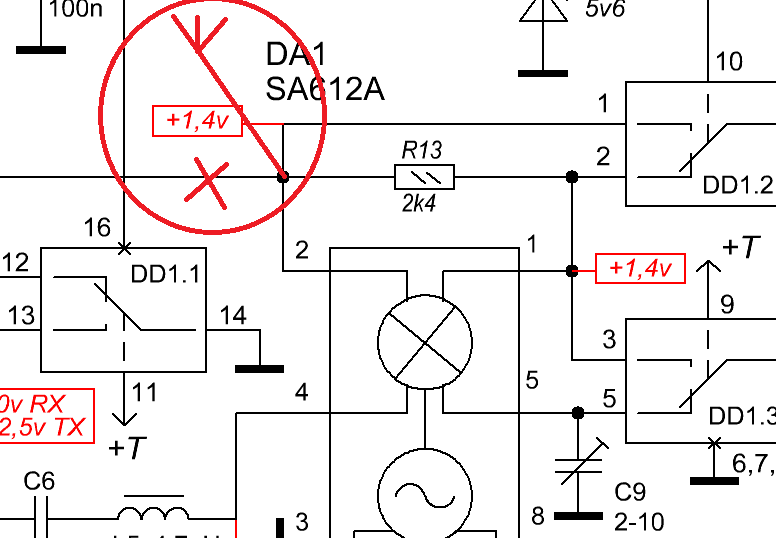

ul-hant, без приблизительного согласования КФ, дальнейшие попытки будут безрезультатными.
Если более менее согласуете, то дальнейшим шагом можно будет отключить от схемы вывод №2 DA1 SA612 (см. картинку ниже) и на этот выход подключить подобие антенны, если согласование КФ более менее получится и остальные цепи исправны Вы 100% услышите станции, в таком случае можно быть уверенным, что все, что за КФ в сторону УНЧ рабочее.
Пробуйте! Ждем результатов!
