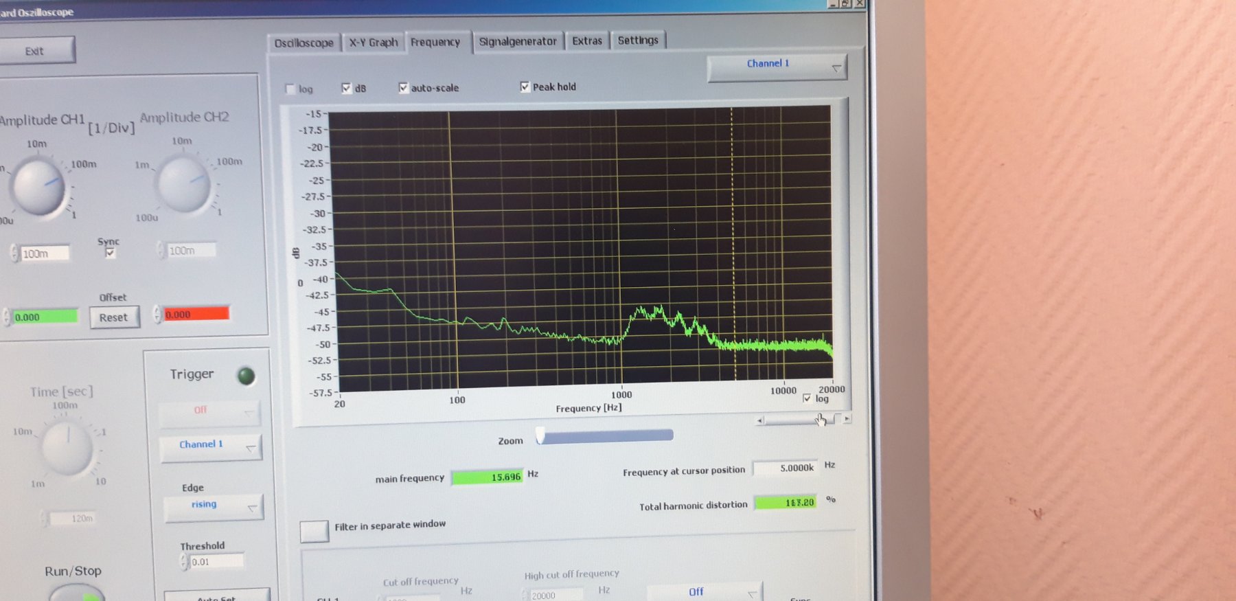

А там вообще увидеть ни чего не возможно! Там полоса установлена в 20 кГц! Из того что вы показали, видно, что опорник стоит очень далеко от полосы пропускания фильтра, где то на 1,2 кГц., фильтр работает на нагрузку с большим сопротивлением.

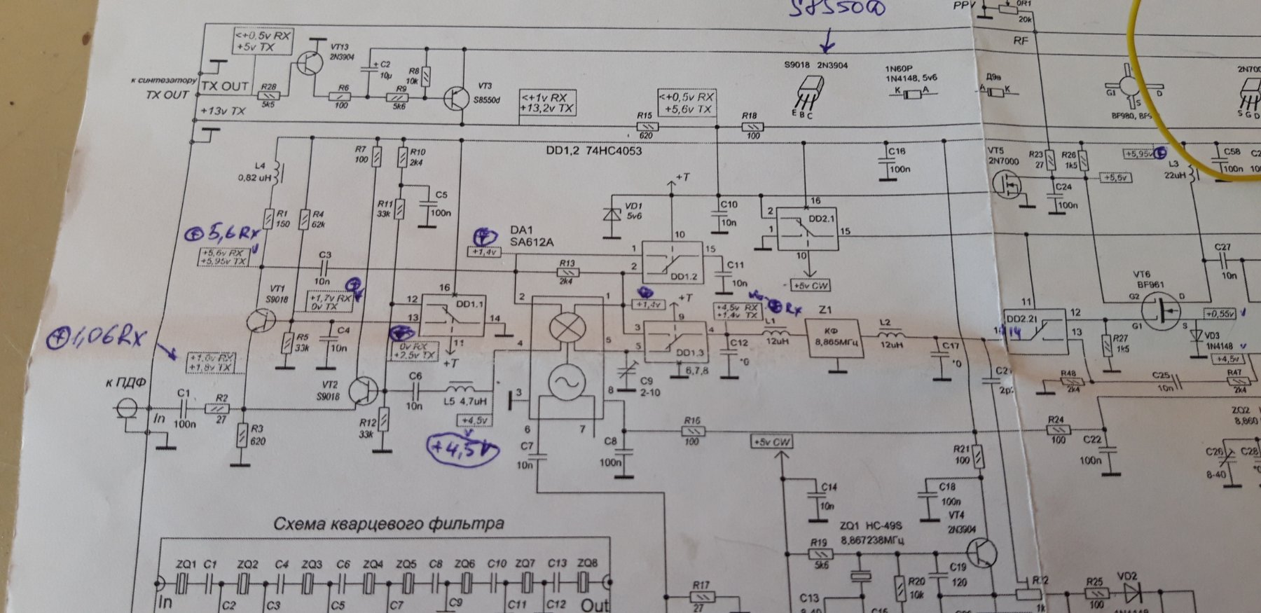

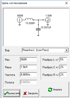

У меня, то же установлен фильтр на 500...600 Ом, так называемые QER, 10го порядка. то есть в фильтре 12 резонаторов. Там цепь согласования состоит из индуктивности в 14,3 мкГн(можно ровно 14), и конденсаторы на 5 пФ, потому что монтажная ёмкость была 12 пФ. "ul-hant", ему нужно для его фильтра 13 мкГн, без конденсаторов, потому что автор утверждает монтажную ёмкость примерно в 15..17 пФ, см. картинку . И по видимому, у "ul-hant", не работает входная часть трансивера, в видео не слышно поражёнок, вообще не слышно, а они с ПЧ 8,86, должны быть. Я ушел от этой ПЧ именно из их количества!
