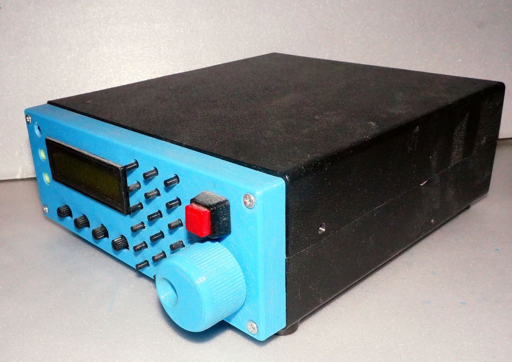

Панель печатал на 3Д принтере. Модель для печати можно взять по этой ссылке:
https://www.thingiverse.com/thing:3435716
У меня в наличии был корпус, и этот синтезатор очень хорошо в этот корпус подошёл,
хотя панель нужно было бы печатать чёрным пластиком.
Вот так выглядит этот незавершённый проект: Ещё Владимир R2AJI собирался разработать свой вариант панели, может уже и разработал (нужно спросить у него).

Sanc11, попробуйте сначала найти услуги 3Д печати в вашем регионе. Скорее всего они есть. Ваша панель будет лучше по качеству (потому как у меня принтер "народный") и наверняка обойдётся дешевле, чем пересылка почтой. По ссылке 2 варианта такой панели, открытого и закрытого типа. Для печати на принтере нужны файлы с расширением .STL.

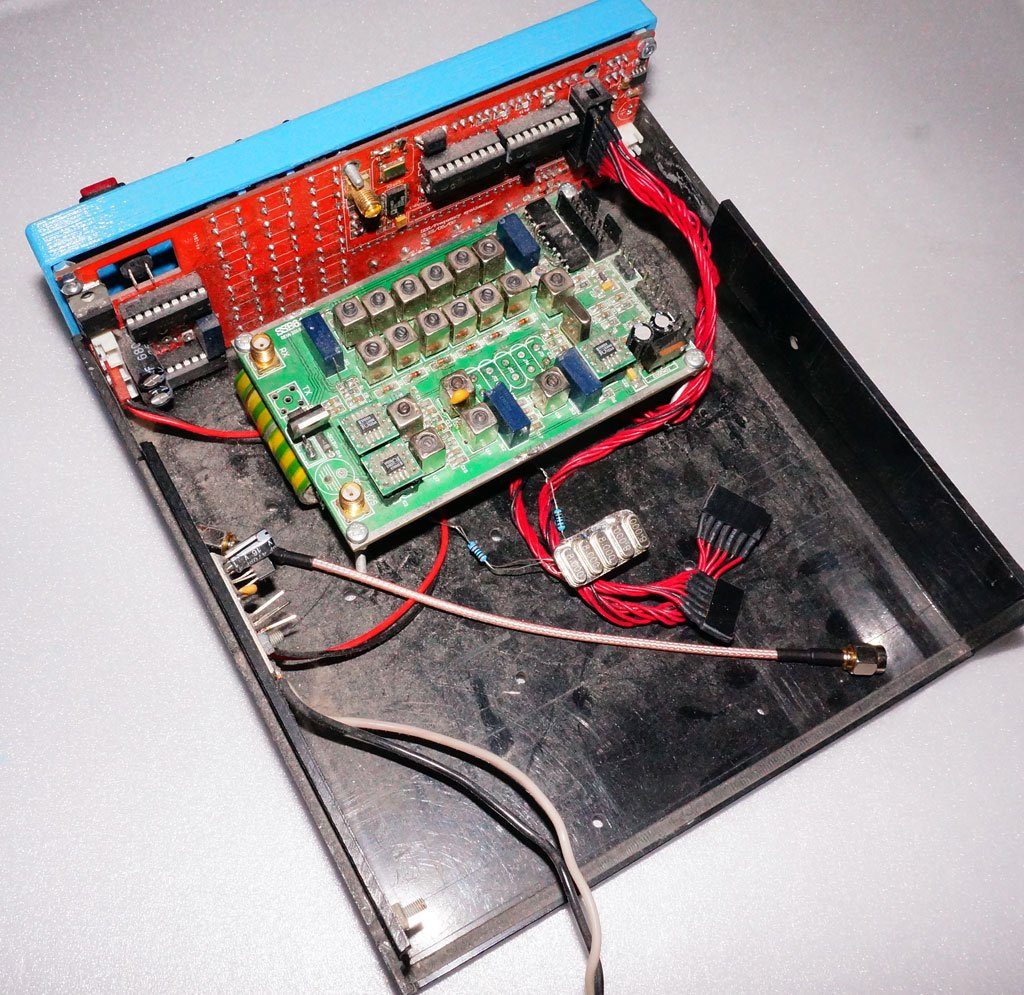

Криворукий, а как там внутри коробочки, можно посмотреть?
