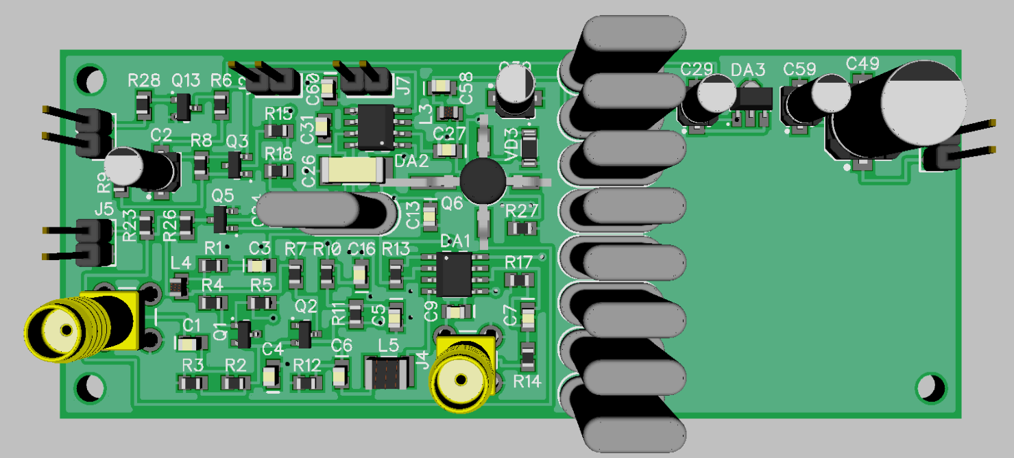

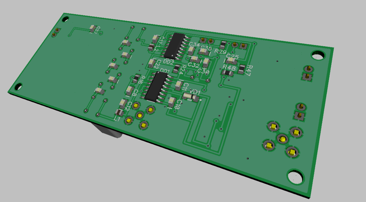

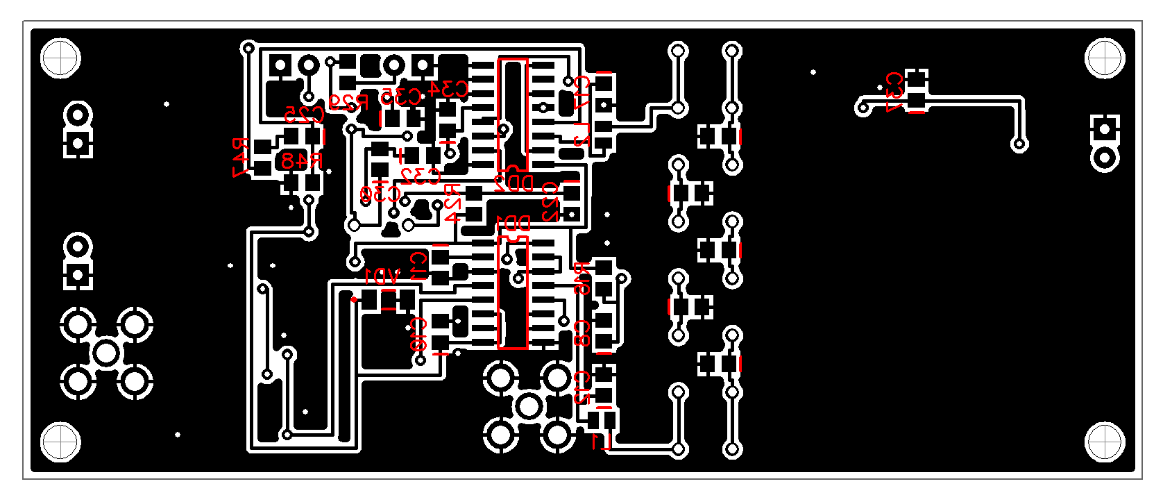

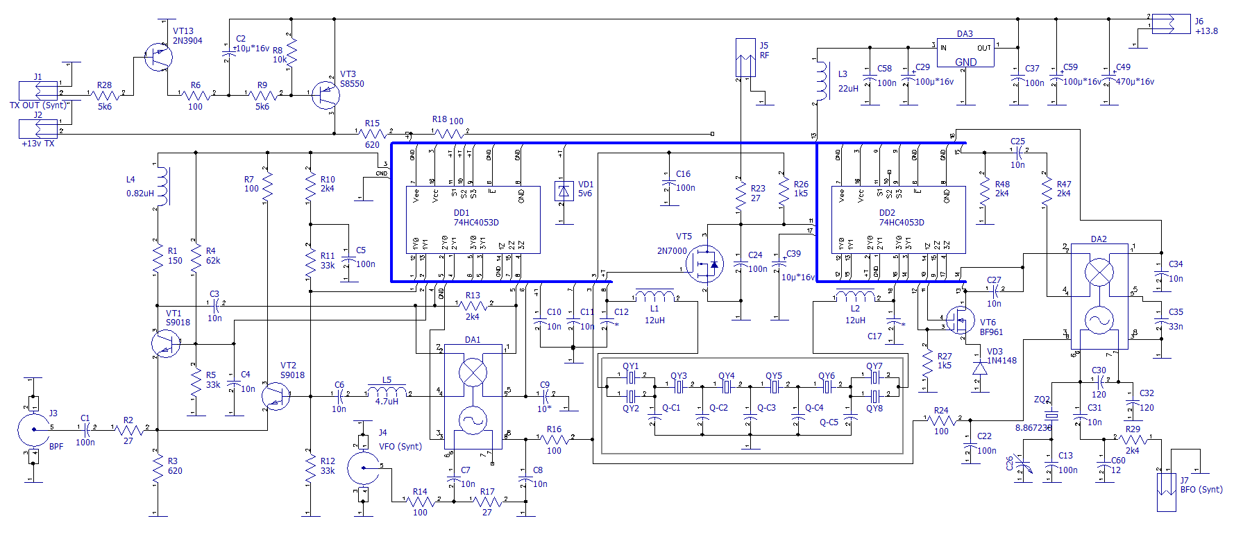

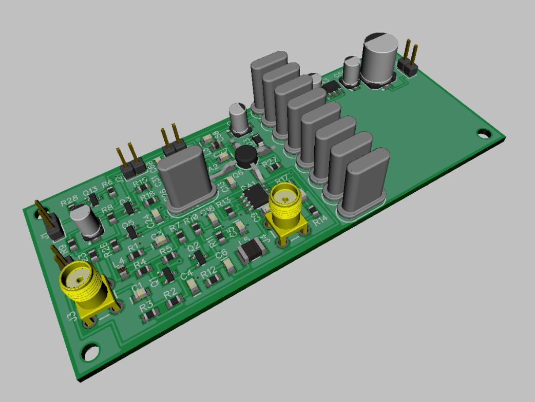

Парни, покритикуйте.
Понимаю, что по картинкам сложно судить, но все же посмотрите, если будет желание, разводку в smd основной платы STEP2.
На платке пока нет, CW и НЧ узлов, они планируются с двух сторон на свободной части, за КФ где входная цепь питания. SMA разъемы для входов BPF и VFO. На 3d модель VT6(Q6) не смотрите, я площадки от стандартной модели подрезал, а модель транзистора осталась с длинными ногами.
Думаю даже для теста заказать этот вариант печатки, все сети проверил на несколько раз.... но пока все же думаю!
Вот приедут платки на КФ, если по практическому результату все устроит, то скорее всего закажу пробные платки в данном варианте.
Ваше мнение? Стоит игра свеч?!

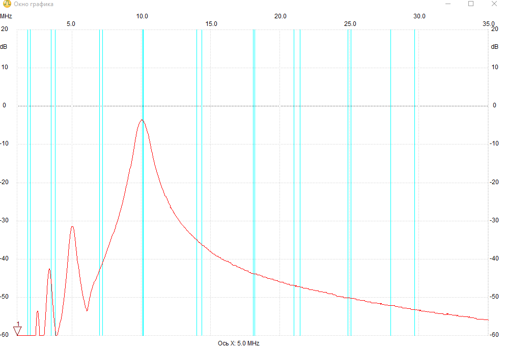

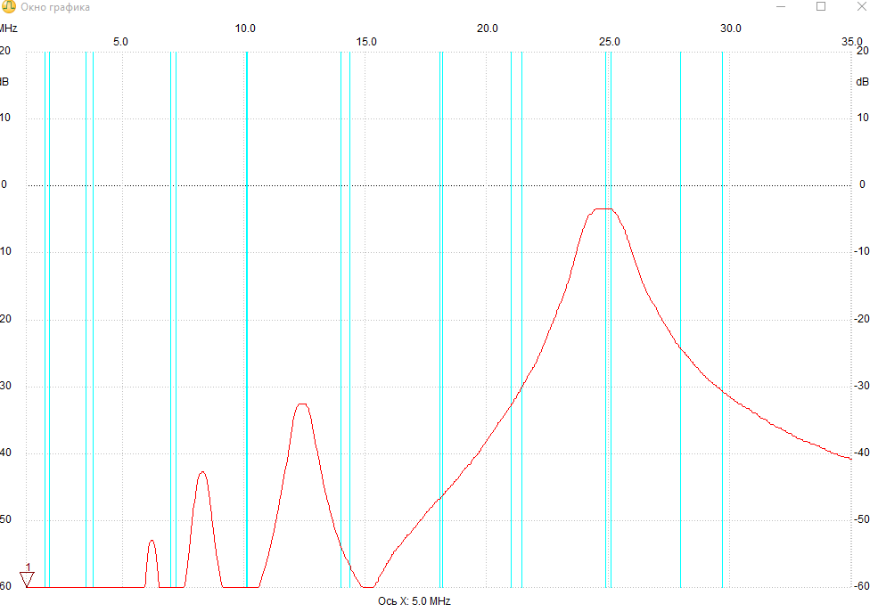

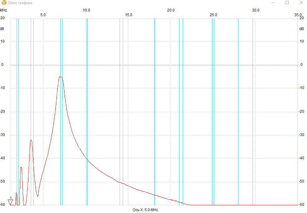

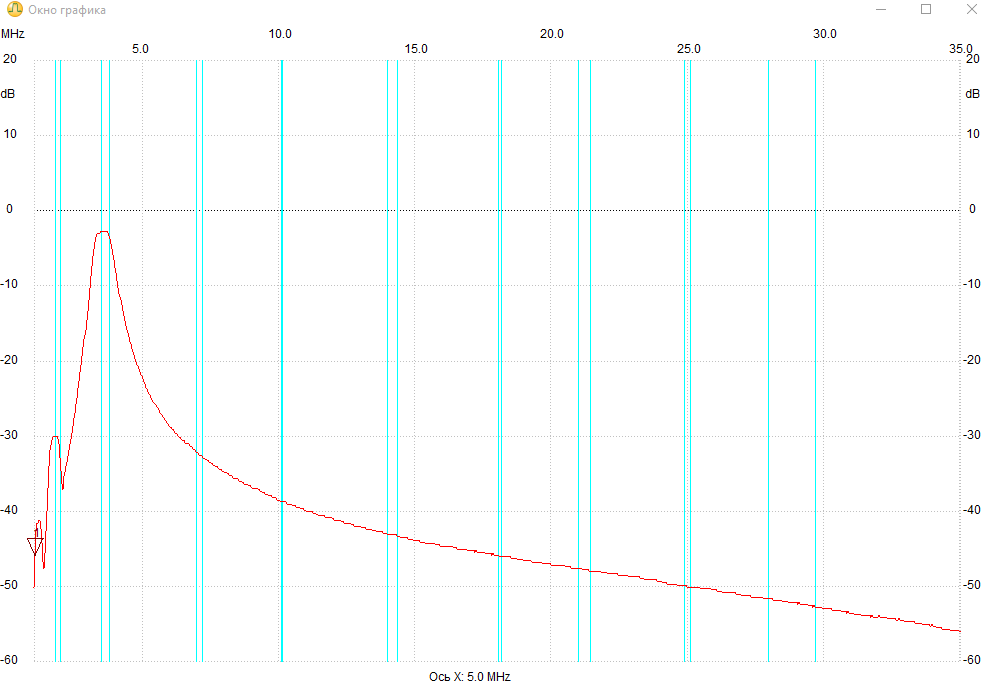

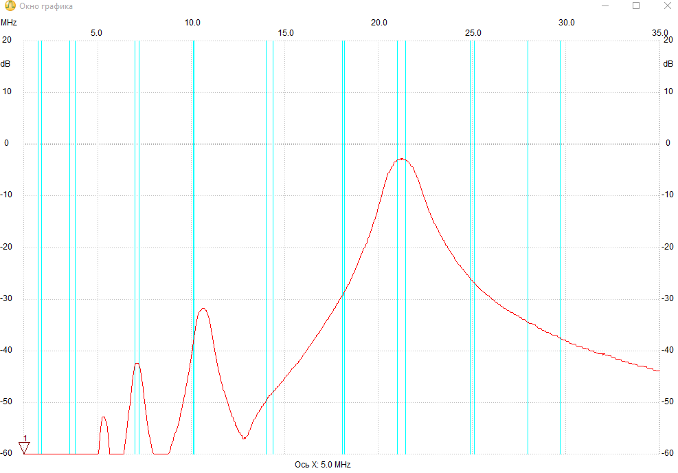

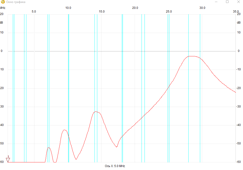

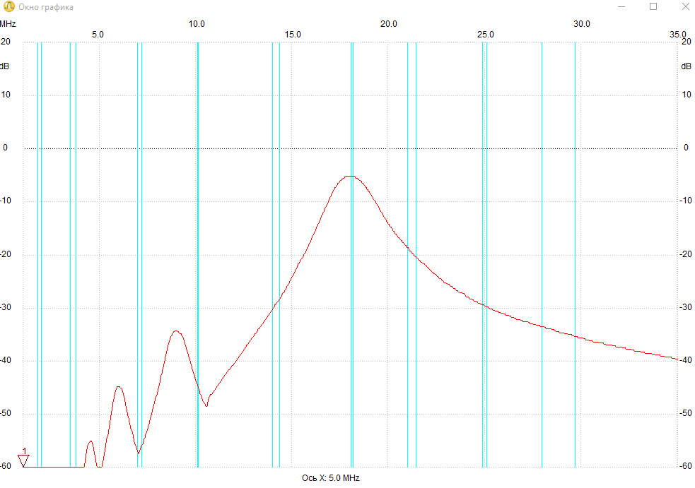

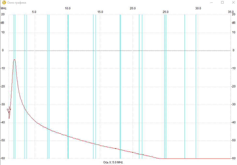

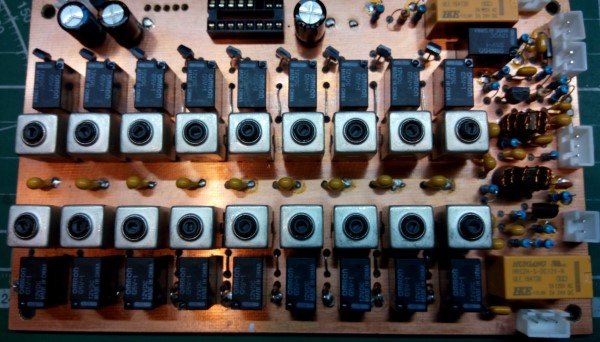

тоже немного похвастаюсь . доделал пдф для степа, правде не всё получилось как хотелось ,
но чтото менять уже лень ))
160
160
80
80
40
40
30
30
20
20
17
17
15
15
12
12
10
10
