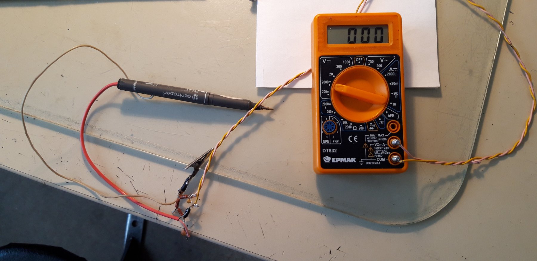

Собрал ВЧ пробник из темы US5MSQ на Д311 и стал проверять по мануалу, выв.6 DA1 330-354мВ(а после примерно 2х минутного прогрева - 530 мВ) шкала 2000мВ. Выв.6 DA2 (шкала 200мВ) - 125-128мВ(должно быть 0,7-1,5В)
PS. Достала меня уже эта плата. Неужели у всех она запускалась сразу? Не поверю...

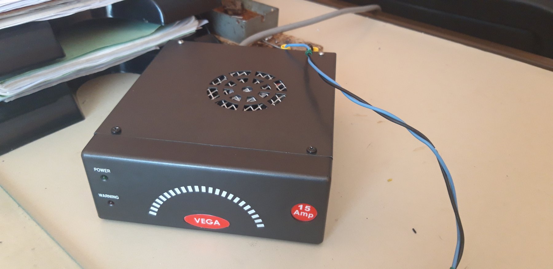

Да, блок питания вот такой
