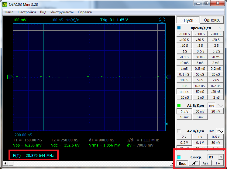

А как Осой103мини померить выход VFO и BFO на синтезаторе, что то я боюсь спалить осу.
Можно использовать цифровые входы Осы, D1/2/3/4, если выход синтезатора с "голой" Si5351, чтобы не перегрузить входы осы, можно сразу подключить выходы VFO и BFO, синхронизацию ставить по соответствующему цифровому входу, тогда увидите реальную частоту на выходах синтезатора, тем более цифровые входы до 200 Мгц мерят, аналоговый до 60 Мгц вроде.

Цитата из инструкции осы:
Максимальная подаваемая на вход мощность 0.15 Вт (+22 дбм). Максимальное подаваемое постоянное
напряжение 3.5 В. Превышение данных значений может вывести устройство из строя.
Я вот что хотел узнать, сишка же в любом случае не 3,5 вольта выдаёт?

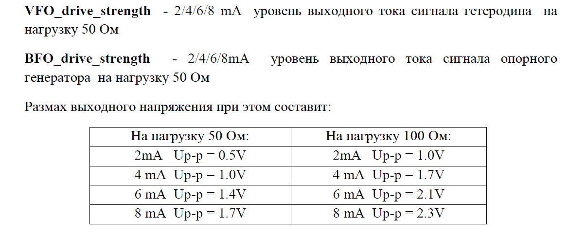

Где то я читал что сишка более одного вольта может выдавать.
Опять же я сишкой спалил две sa612 и bf998
по даташиту 0,6v, конечно если запитать ее от возможного макисмума +3,8v, и замерять уровень выхода без необходимой нагрузки в 50ohm, может и будет около 1v, но сомневаюсь.

Сообщение greck » 02 сен 2021, 19:22
Alex 1 писал(а):
02 сен 2021, 19:19
Вот чего сишка могЁть по даташиту...
Вот такую таблицу я и видел, но почему то в памяти 3.5 вольта, может с чем путаю.
