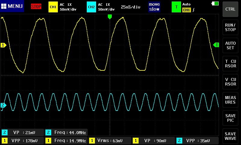

Как не странно но опорник в начале работал и примерно на выходе было 501-503кгц помню что нужно было опускать до 500кгц потом явно что то накрутил :shock:
На вход (вместо гпд) подаю сигнал с nanovna 15мгц осцыл показывает синус к базе транзистора Т3 подключаю второй канал и вот что там получаем
Там синус сменяется прямой и обратно синус мерцание короче

Для того что бы опорник запустился, нужно запустить его без кварца, кварц перемкнуть, и регулируя индуктивность запустить BFO, ежели оный не запускается, изменить выводы катушки связи. Я думаю, что соотношение витков вы таки выдержали, 1 к 10?
Dipladog писал(а):
04 янв 2024, 23:45
А вот тут вообще чудеса. Дело в том, что кварцы на 500 кгц, либо не тянутся по частоте вовсе, либо ну очень туго. А раз опорник запускался, да ещё на 50х кГц, то запускался он вопреки кварцу. Это свидетельствует о недостаточной индуктивности катушки.

Катушки я не мотал они были в комплекте уже намотанные.
Есть у меня синтезатор микроб может его туда приспособить?
Сегодня попробую снять кварц и опорник запустить без него.
Нормальные кварцевые резонаторы "не тянутся". Так и есть, и это нормально. А пьезокерамические резонаторы, которые ставит в свои конструкции Беленецкий, легко перестраиваются по частоте. Я уже про это писал ранее и давал ссылку на эти изделия (где-то ранее на этом форуме).
