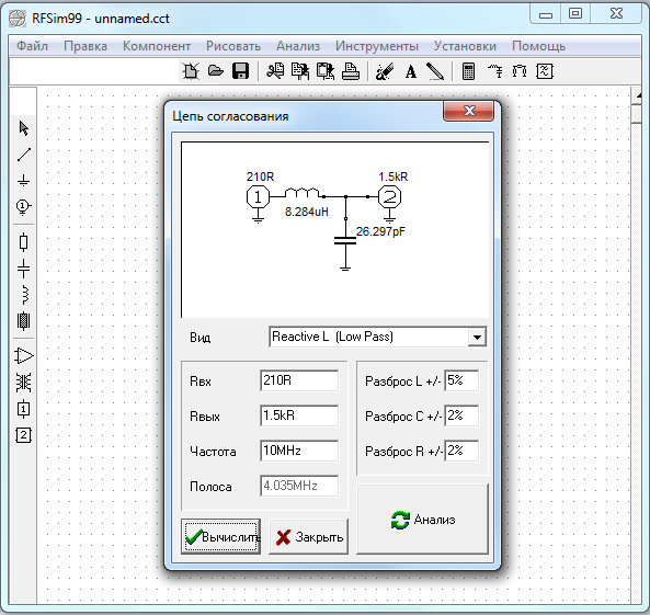

Здравствуйте, уважаемые форумчане. Собрал Step- 2 v2.61. Перед сборкой у меня было три кварцевых фильтра от Олега Сергеевича Тележникова, а именно два 4х- кристальных и один 8ми- кристальный. Плату нарисовал под восьмикристальный соответственно. В описании фильтра указано, что полоса у фильтра 2,4 кГц по уровню 6 дБ. На данном этапе припаял фильтр на плату, оставив возможность припаивать элементы для согласования. На форуме по трансиверу сопротивление фильтра (210 Ом) необходимо согласовывать с трактом (1500 Ом). Кого не затруднит вкратце описать действия в программе RFSim99 для расчёта Г- согласования. Правильно ли я использую макрос "Цепь согласования", далее "Reactive L" (Low pass)? В результате вычислений получил значение дросселя ~10 мкГн и ёмкость 33пф? Подскажите как правильно согласовать вход фильтра? У меня есть NWT- 200 с высокоомной головкой US5MSQ. Заранее всем спасибо!

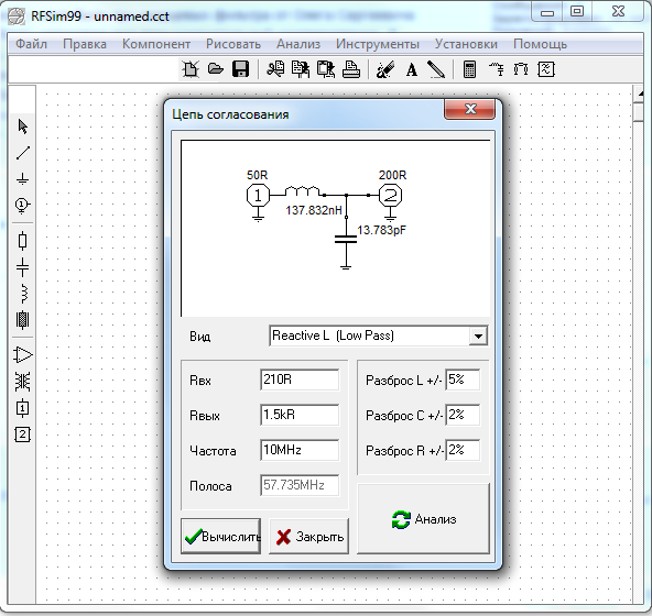

Тут все просто, создаем новый документ в RFSim99Radist IL- 76 писал(а): ↑24 май 2020, 18:53Кого не затруднит вкратце описать действия в программе RFSim99 для расчёта Г- согласования. Правильно ли я использую макрос "Цепь согласования",
вводим Ваши данные (210 и 1500) давим кнопку "Вычеслить"
далее отталкиваемся от результата, и не забывайте, емкость монтажа будет в пределах 10-15 пФ, это значение вносите в корректировку номинала конденсатора, хотя при наличии приборов и так увидите, для простоты и понимания согласованности снимите сквозную АЧХ, так будет проще и нагляднее
