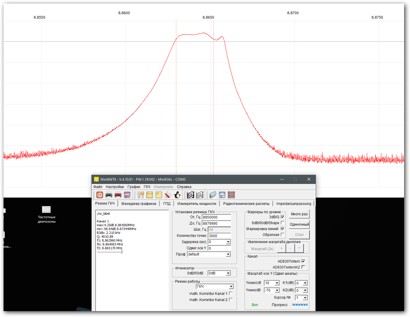

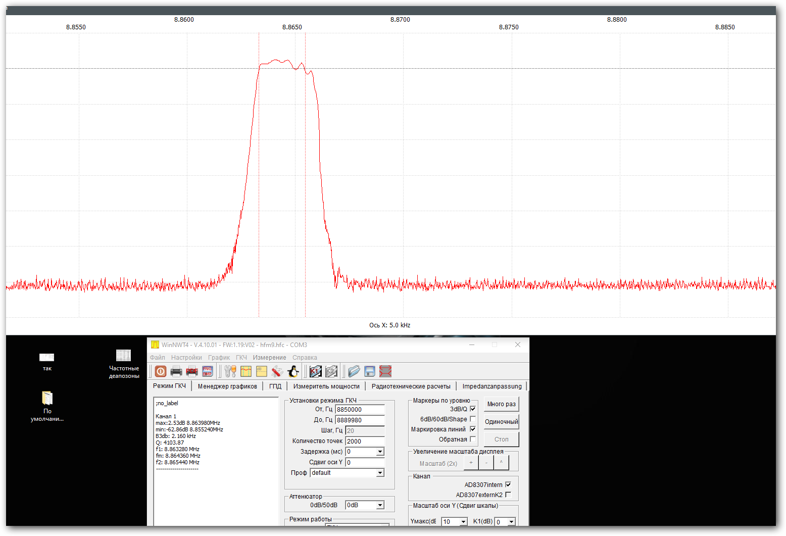

Сообщение R3KMB » 16 июл 2023, 11:35
Ну вот замерил/посмотрел кварцевые фильтры. Для колхоза, думаю сойдёт :D
Основной
подчисточный

Сообщение Alex Hoffman » 16 июл 2023, 12:09
R3KMB писал(а):
16 июл 2023, 11:35
Как "индикатор" работает - неработает пойдёт. Если нужен "прибор", то теперь надо калибровать измерительные шнурки и устройства. Для каждого свой файл.

Ещё надо проверить и прощёлкать аттюнератор. Каждые 10 Дб ослабления, это минус 3 раза по напряжению. Ну и с уровнем 0 Дб, надо бы определится.

Сообщение R3KMB » 16 июл 2023, 12:39
Alex Hoffman писал(а):
16 июл 2023, 12:09
Ну, скажем так что мне прежде всего нужен максимально качественно работающий фильтр. От сюда и танцы. Кстати полоса пропускания у меня получше чем на видосе у нашего админа об этом фильтре :D

Сообщение Alex Hoffman » 16 июл 2023, 12:40
R3KMB писал(а):
16 июл 2023, 12:39
Без качественного прибора, фильтр качественно не настроишь. Придётся "танцевать".
