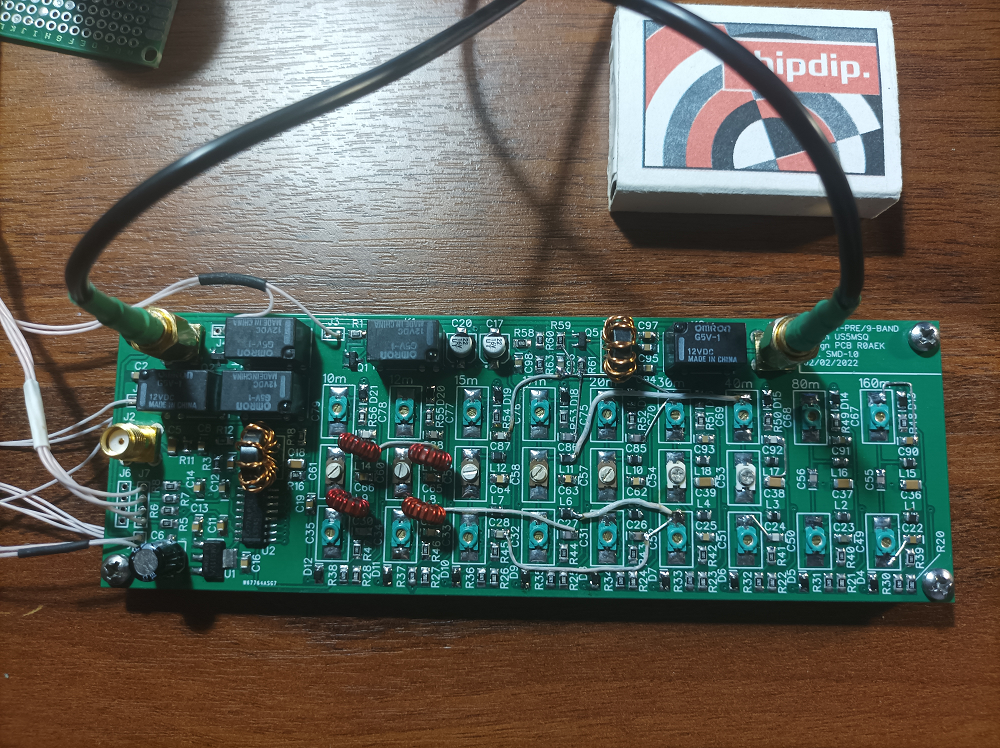

С ДПФ шума по убавилось, в аттаче сороковка, между мной и Красноярском по прямой примерно 650км, но на той стороне явно киловатт. Надо приспособить тангентку к степу...

В этой записи, в отличии от от рокота непонятного происхождения из видео с 95 страницы, нормальный природный "белый" шум эфира.
И КМК, дело тут не совсем (или совсем не) в ДПФ.

Трудно сказать в чём именно причина, но разница между двумя записями, ясно слышна даже "невооружённым" ухом.
Настраиваемые на столе платы, пока они не находятся в металлическом, полностью экранированном и заземлённом корпусе, подвержены всем видам излучений и помех.

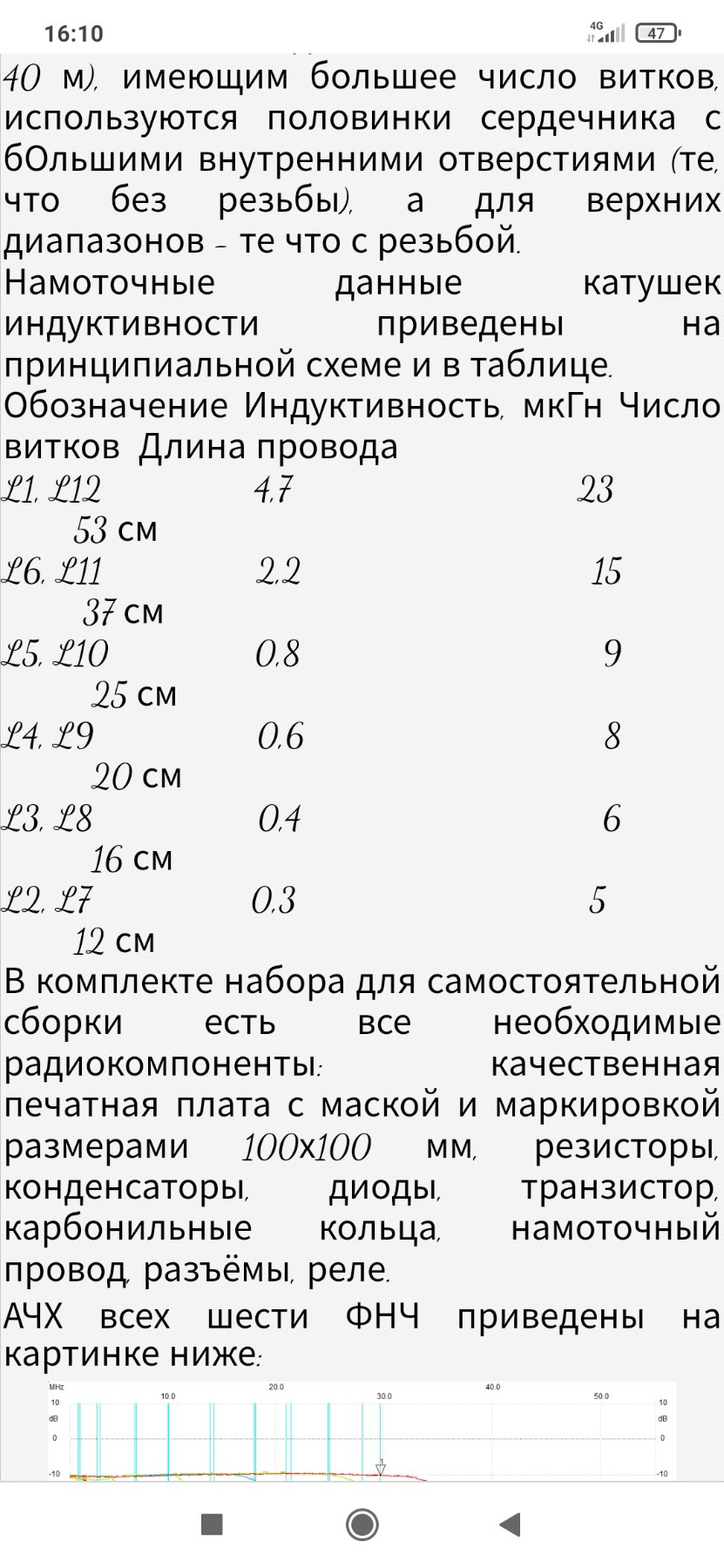

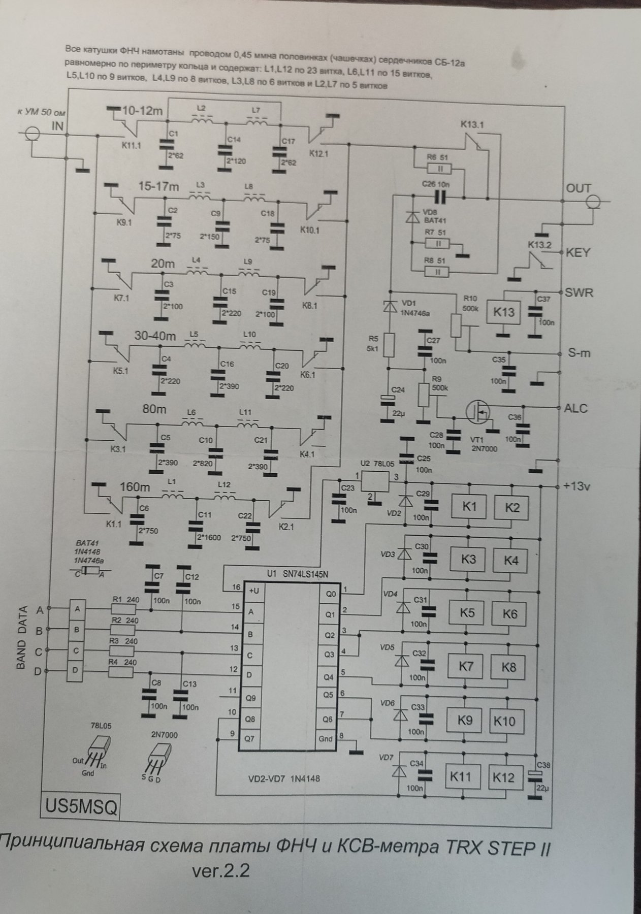

Подскажите пожалуйста, где взять расчётные данные на амидонах для ФНЧ 9 диапазонов.
Хочу переделать с СБ-12 на амидоны.

Не проще ли, измерить индуктивности готовых катушек на СБ-12 и намотать такую же на кольцах "Амидон"?

В описании же вроде есть данные по индуктивностям катушек....

С катушками всё понятно, уже давно намотаны и впаяны.
Я про ёмкости спросил, может кто уже делал,
чтобы переменники по кругу не гонять...
