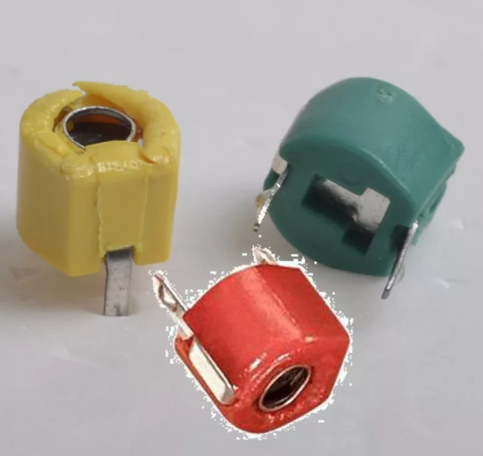

Сообщение Vладимир » 17 янв 2021, 11:17
народ как понять в каком положениии находится данный конденсатор , в макс или в мин емкости .
на шлицах под крестовую отвёртку есть две фаски (как бы стрелка) в моём случае эта стрелка указывает ровно на плоскую наружную сторону ,
и мне нужно знать это минимальная или максимальная ёмкость .
был бы такойже не запаяный я бы его померил , но такого нет , а тот что есть запаян в схему , и чтоб его отпаять нужно пол устройства разобрать .
- Сообщения: 584
- Благодарил (а): 158 раз
- Поблагодарили: 171 раз
Общие вопросы.
Сообщение Криворукий » 17 янв 2021, 12:06
Стрелка в плоскую сторону - минимальная ёмкость.
